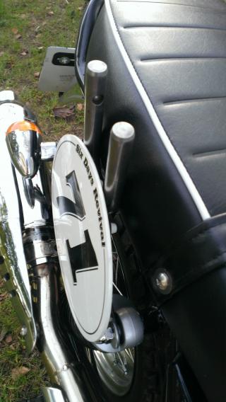

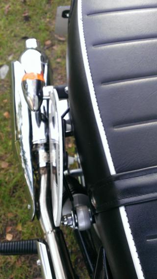

PostPosted: Sun 12 Oct - 16:04 (2014)    Post subject: Porte U Reply with quote
Pour ma part :

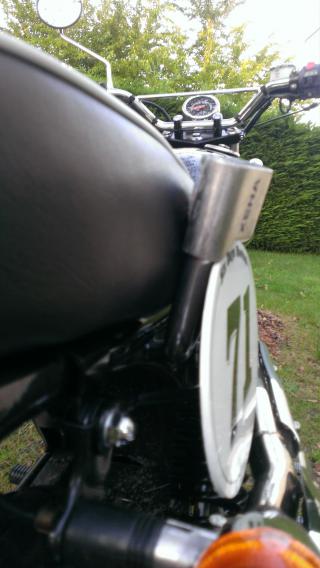

PostPosted: Sun 19 Oct - 19:40 (2014)    Post subject: Porte U Reply with quote
Sur la Scrambler, il y a un truc pratique: la plaque porte numéro, on peut caler le U entre la selle et la plaque. Pour l'instant mon petit U tient sans support (80km et pas bougé d'un poil), quand j'aurais un plus grand je vais réflechir à une manière d'écarter la plaque et de caler un porte U entre la selle et la plaque, de manière ày glisser le U, et le "cacher" en partir derrière la plaque.
Actuellement, mon U passe autour de la fixation de la plaque, de manière à ne pas pouvoir sauter par le dessus.

PostPosted: Sat 25 Apr - 21:23 (2015)    Post subject: Porte U Reply with quote
alex ze cornflex wrote:
Pour ma part :
Pas mal du tout ça. Assez bien intégré.  Bravo
Mashment bien cette moto !

PostPosted: Mon 25 May - 22:34 (2015)    Post subject: Porte U Reply with quote
Bonsoir , visser avec poignée chrome et clignotant il s'agit du support SU2DP de France Antivol (j'utilise que la partie fixe) , doit correspondre maintenant au SU1V.

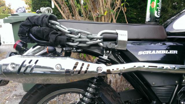

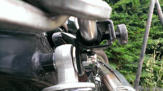

PostPosted: Fri 5 Jun - 22:34 (2015)    Post subject: Porte U Reply with quote
J4ai pour ma part acheté un support de U cet après midi (20€), fixé sur la fixation de l'amortisseur. C'est suffisamment espacé pour pouvoir passer la chaine dans la boucle de selle, plutôt pratique Cool
J'ai du agrandir le trou d'origine car il ne passait pas. J'ai également ajouté des patins anti vibrations à l'intérieur afin de bien maintenir le U en position.
En plus ça laisse le cligno visible même avec la chaîne et ça touche pas le pot Mr. Green
Ah oui, la Carlsberg, c'est pour fêter le week end bière Mort de Rire
