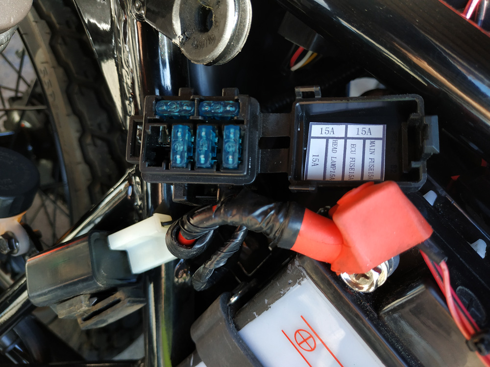

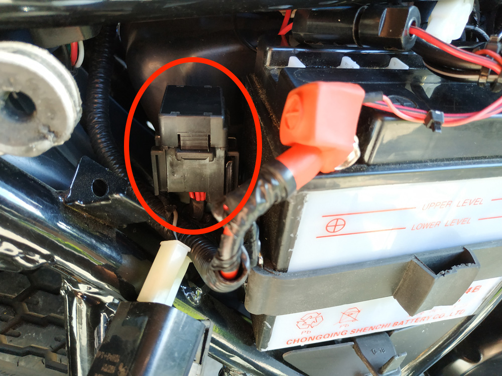

En effet, c'était le fusible principal.
Le tout a été de trouver où étaient ces fusibles ! Configuration nouvelle sur cette bécane par rapport à ce que j'ai pu trouver sur le net : pas de porte fusible sur le cable d'alimentation.
La New Seventy 2019 possède en fait une boîte à fusibles. 3 fusibles de 15 A situés dans une boîte sur la gauche de la batterie. Geste généreux de Mash, il y a 3 fusibles de rechange fournis  Smile
Voilà quelques photos pour les futurs visiteurs du post.
