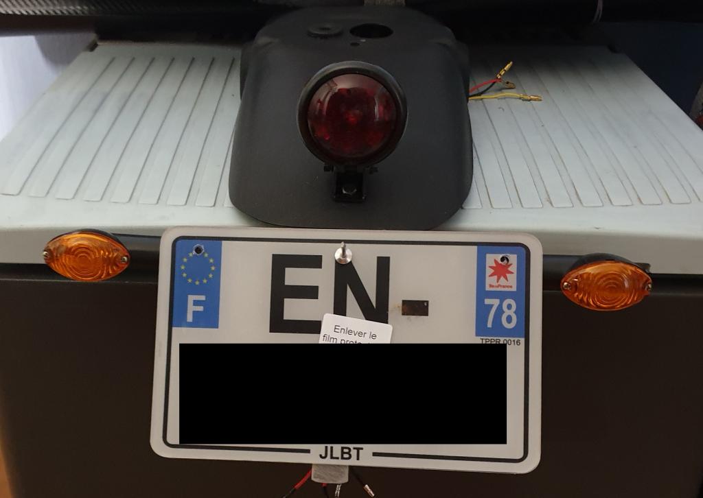

voila, c'est que le début ... et une photo plus parlante qu'un grand discours, je finaliserais à mon retour (montage).
découpe du garde boue arrière, pour lui donner plus un loock dirt Razz
le feu arrière LED chez GMP classic
FEU ARRIERE OLD SCHOOL A LED. NOIR/LENTILLE ROUGE
CLIGNOTANTS NOIR/ORANGE UNIVERSEL HOMOLOGUÉS
plaque homologuée en 21x13 en place d'une 21x14,4 = sachant que le + 1,5 cm ... c'est pour la bup ...
du reste en dessous du logo du département, il y a bien la référence homologuée

PostPosted: Tue 16 Jun - 17:48 (2020)    Post subject: [Mash FH] Hervit 78 ... modif esthétique Reply with quote

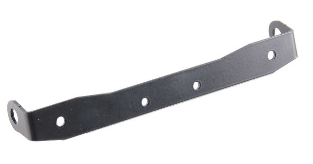

le support de plaque est fait avec un plat en alu de 20x2 mm
visée avec le feu arrière et un autre pour monter les clignotants ...
depuis un modèle standard
