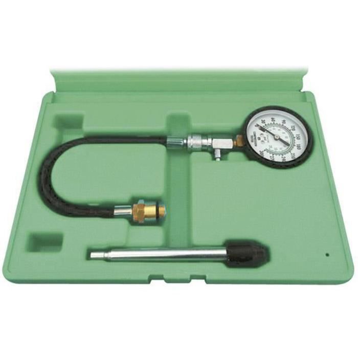

c'est le ratio de compression et ne pas à confondre avec le taux de compression exprimé en kg/cm3 et nécessitant un compressiomètre.
qui permet de vérifier l'état de compression et l’équilibrage de compression entre chaque cylindre ...
explication en vidéo (donc bien expliqué) pas la peine d'en rajouter Okay

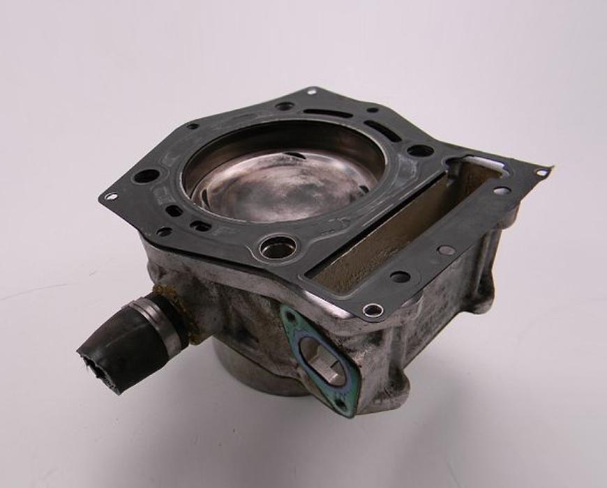

je RV = Ratio (rapport) volumétrique c'est :
je vais l'expliquer avec une de mes images Very Happy
tu as le volume :
V1 = à la course entre le PMB et le PMH (point moteur bas vs point moteur haut)
V2 = la tête de piston n’effleure jamais le haut du cylindre en plus tu as l’épaisseur du joint de culasse
V3 = volume de la culasse, elle ne sont jamais plate
tu aspire en air le volume total (v1+v2+v3) piston en position base, soupape ouverte (pareil plus l'ouverture de la soupape est grande et importante) plus le flux est important.
quand le piston remonte en PMH, il ne reste plus que le volume v1+v2+v3 comprimé en V2+V3 = plus de couple = plus de puissance ... plus de tours minutes ... sauf qu'un a moment donné, c'est la distribution qui va saturer et consommer des Kw
comment modifier le RV :
en diminuant l'épaisseur du joint de culasse ou du joint d’embase de chemise ou en rabotant le plan de culasse
je préfère jouer sur les joints que de raboter la culasse avec en premier celui de l’embase
car si un jour, j'ai besoin de refaire un plan de surface de culasse Embarassed

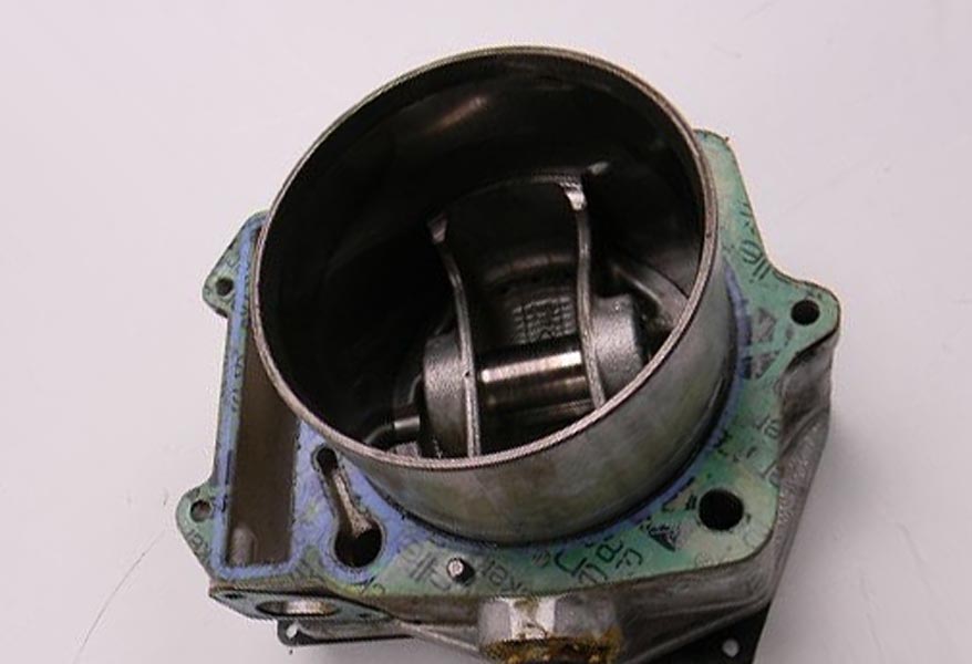

je prends un exemple sur mon ex MP3 400 ... il y a des joints d'embase de 0,25 : 0,30, : 0,35 : 0,40.
d'origine, il était en 0,35 et j'ai monté un 0,25 ...
alors attention, car tu baisse la hauteur total entre le plan moteur et le haut de la chemise, le piston remonte de quelques millimètre ...
millimètre qui peut avoir des conséquences désastreuse ... ou la rencontre bisous piston/soupape ...
il faut faire un montage à blanc (remonté le moteur sans écraser le joint de culasse, un serrage de 1 kilo est suffisant) et dans les emprients des soupapes sur le piston de la patte à modelé ...
voir ici
