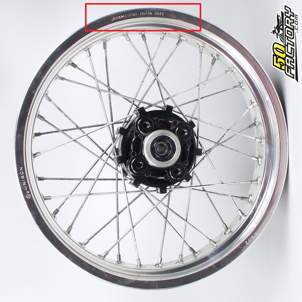

J'ai depuis 2 ans une Mash Two Fifty de 2014. Il y a 6 mois, la jante arrière m'a lâché (les spirales se sont dévissées Crying or Very sad )
Je ne trouve pas de nouvelles jante arrière pour ce modèle, vous croyez qu'une jante arrière de la Two Fifty de 2017 est compatible ?
Je suis désespérée, cela fait plusieurs mois que je ne trouve pas cette pièce !
Merci pour votre aide !!

sur la rebord de ta jante (cerclage) il y a un truc dans le genre 4 x 17 ou 3.50x17
il me semble que les jantes 125 et 250 sont identiques en dimension avec les mêmes entre axes
normalement, une jante arrière 125/250 même combat sauf les scrambler 125 qui sont à tambour et non un disque arrière ..

Tant que j'y suis, c'est le " truc dans le genre 4 x 17 ou 3.50x17" qui donne la compatibilité?
Parce que si c'est le cas, je vais voir si je ne peux pas trouver les jantes à rayon compatibles Tubeless...
PostPosted: Thu 28 May - 16:29 (2020)    Post subject: [Mash Two Fifty]Partie cycle 250 - 2014 Reply with quote
le première cote est la largeur de la jante 3.5, voir 4 et sur une FH l'arrière est en 4.5 mais par 18 = 4.5x18 ...
sur 125/250 c'est 3.5 de large et 17 de diamètre ...
mais, il y a un mais .... y a pas de chèvre qui tienne Razz
il faut que le moyeu soit aux bons entraxe et courbure du rayon ...
