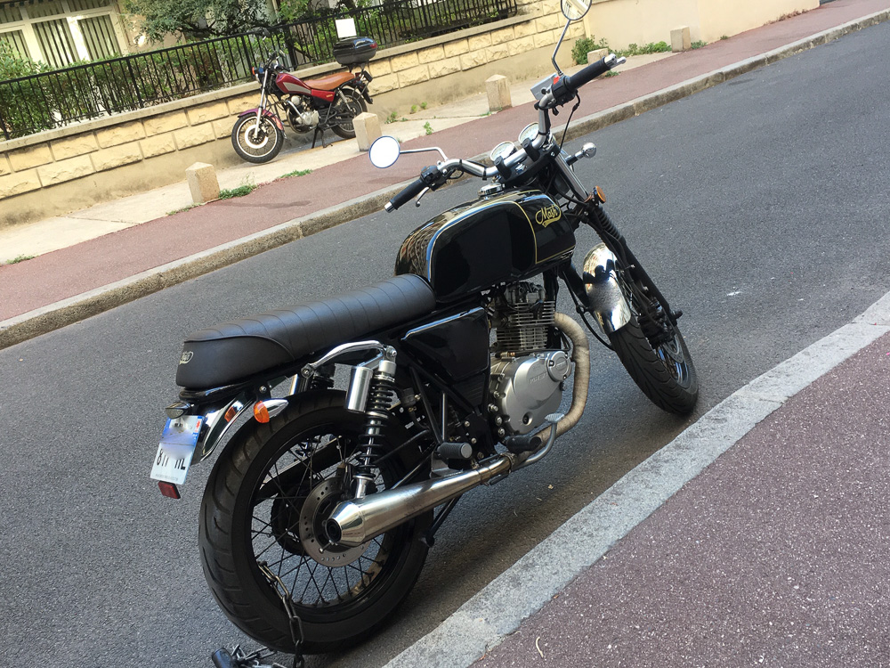

Salut les Masheux, Mashistes, Mashas, Masheurs... je suis un nouveau ici, un peu par procuration vu que c'est la moto de ma copine, une black seven rutilante de 2017.
Au niveau passé moto quelques kilomètres au compteur ( à bientôt 54 piges tu me diras que c'est pas étonnant, ces vieux faut toujours qu'ils se la ramènent) en bmw, ducati, 500XT, 500FT ascot ( honda) Ossa-SPQ, et 125 SR. Bref souvent des anciennes avec une prédilection pour les '70s. La proprio est nouvelle motarde.
Pour le moment juste quelques opérations réalisées avec la propriétaire qui apprend la mécanique et qui  brillamment réussi sa première vidange d'huile moteur et de liquide de frein.
PSB de 14 prévu et vidange de fourche.
Je trouve que c'est une moto plaisante et bien finie contrairement à la réputation de la marque. Le frein avant couine comme une belle mère, c'est bien pour avertir les piétons mais un peu pénible. J'ai mis un demi tube de graisse au cuivre mais c'est toujours pareil.
