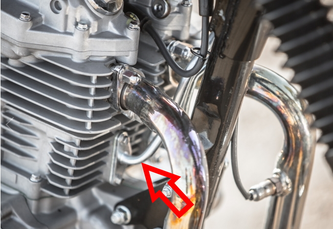

J'examine de près les différents millésimes de 400 et leurs différences, histoire de paraître moins bête lorsque j'irai en voir une pour de vrai (donc après le 11 mai, si tout va bien).
J'ai remarqué qu'il existait sur certains modèles, 2 conduits métal qui sortent à l'avant du cylindre et remonte sous le réservoir (fleche rouge sur la photo) et qui n'existent pas sur d'autres.
Qu'est-ce donc ? Est ce que ça a un rapport avec la norme euro 3 ou 4 (et pas conséquent la présence d'une injection delphi) ?  reflexion

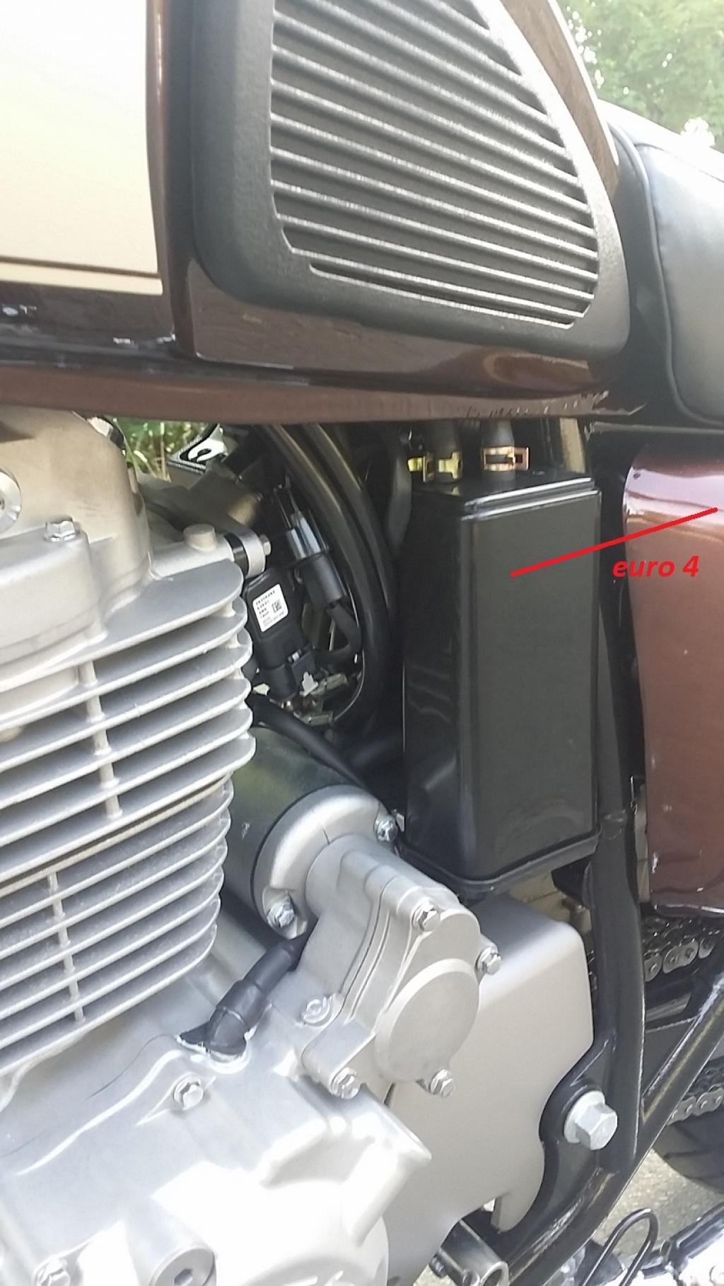

c'est le système pair de dépollution sur les injections non delphi ...
les premiers modèles de 400 avait une injection synerjet continental ...
injection qui a fait couler beaucoup d'encre ... à cause des problémes de calages Embarassed
les euro 3 = pas d'abs et les conduits qui vont de la chemise au boitier du filtre à air pour la dépollution ...
un 400 euro 4 = ABS, il faut donc vérifier que elle a bien l'abs
voila ce que donne le montage de l'abs sur les euro 4
https://www.mash70-75.com/t4653-Plaquette-de-frein-avant-FH-2017-chamgement…
sur les delphi, le boitier de recyclage d'air est à gauche ...

Maintenant, quand on connait la présence de ce boitier, on reconnait plus facilement un euro 4-delphi d'un euro3-synerjet.
Cela permet à la vue d'une photo de privilégier un modèle plus récent si on veut voir les risques de calage réduits au minimum  Okay
Donc si je résume d'après ce que j'ai pu voir, en restant sur le FH, on a les euro3-synerjet jusqu'en 2016, les euro4-delphi à moteur couleur alu en 2017 et les euro4-delphi à moteur couleur noir à partir de 2018. J'ai bon ?

le moteur noir est arrivé avec le 400 scrambler 2018, j'ai râlè d'avoir une FH alu 2017 Bannir
en 2019 la FH chronium avec moteur noir et généralisé sur toutes la gammes sauf TT40
