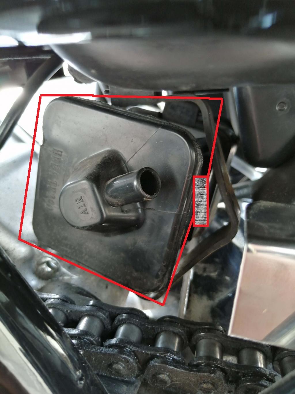

Confinement oblige, je me suis retrouvé à nettoyer la moto... Ne vous inquiétez pas ! Ce n'est pas la première fois qu'elle passe au nettoyage Smile
Cependant, pendant celui-ci, j'ai remarqué une pièce qui se balade.....  Crying or Very sad  Elle se situe environ à l'arrière du moteur (Black Seven 125) :
Normalement le pièce doit être attachée avec une sorte de collier de serrage qui sincère dans une pâte :
Vous remarquerez que celui-ci est cassée... De plus, la pièce en question est usée car a trainé sur la chaine  gun1
Savez-vous de quelle pièce il s'agit ? et s'il est possible de la changer seul ? ou si je dois aller au garage pour cela ?
Si je peux le faire moi même, commander la pièce et être prêt pour le déconfinement, je suis preneur !
Merci d'avance pour votre aide !

La présence d'une prise pour durite marquée "air" me fait penser à un reniflard...
Si c'est gras dans la boite, c'est pour l'huile.
Si ça sent vaguement l'essence, c'est pour la mise à l'air du réservoir.
Sinon, je ne sais pas...
Tu devrais chercher si tu n'as pas, à proximité, une durite compatible qui pendouille (attention, il y a un tuyau qui sort de la batterie pour évacuer le trop-plein d'acide et qui pendouille, c'est normal, et ce n'est pas lui qui vient là, gaffe à ne pas le brancher par erreur!), ça devrait te donner une piste.

En effet, il y a 2 durites qui arrivent dans cette "boite".
On peut d’ailleurs les apercevoir au fond de la deuxième photo (sur mon premier post - http://img112.xooimage.com/views/1/c/0/img_20200413_170512-5740471.jpg/)
Il y a également une sortie écrit "Air" de l'autre côté de la "boite" (visible sur la première photo - http://img114.xooimage.com/views/b/e/a/img_20200413_165620-5740463.jpg/).
Une idée ?

Et ces deux durites, elles viennent d'où? Qu'est-ce qui passe dedans?
PostPosted: Fri 17 Apr - 21:44 (2020)    Post subject: [Black seven 125] Pièce inconnue ... help :) Reply with quote
c'est une bride de maintient de la boite a recyclage d'air ...
bizarre, il manque une durit ... sur le boitier ...
