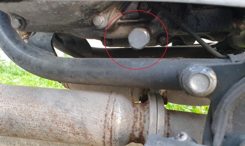

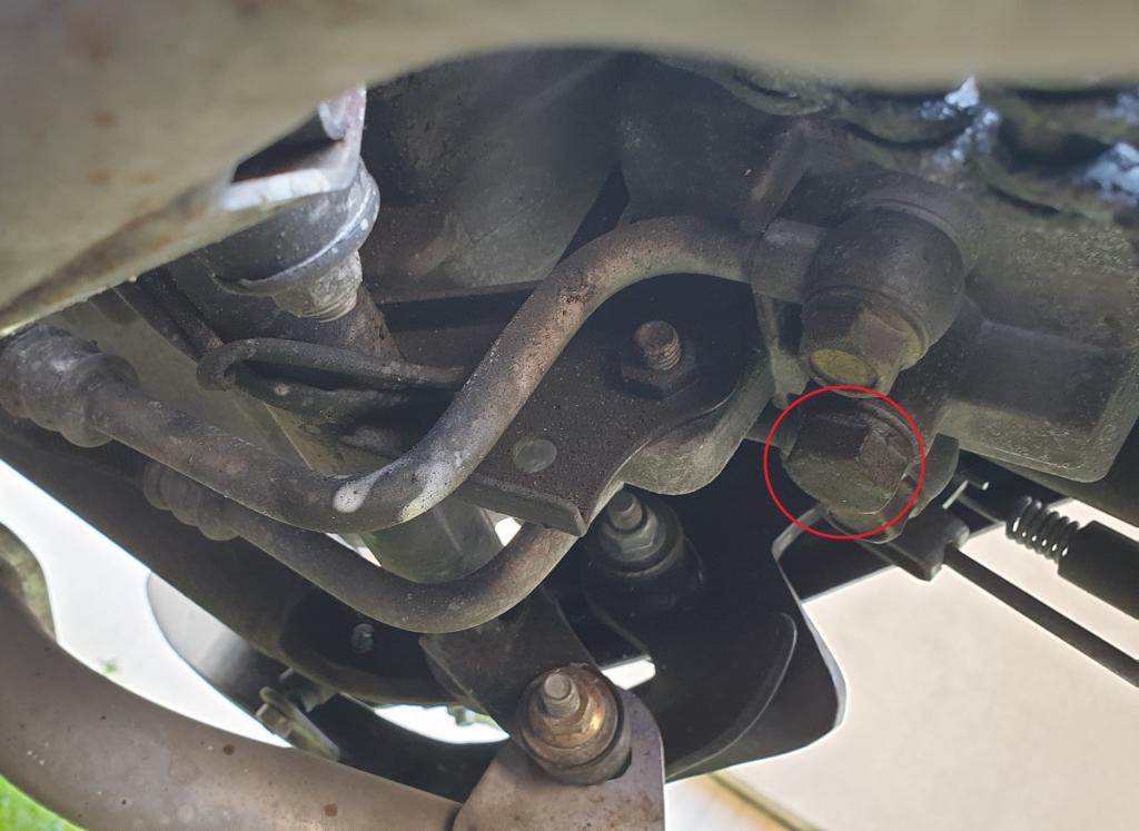

Je viens de faire ma vidange
J'ai retiré les 2 vis de vidanges sinon impossible de mettre plus, que 1,5 litres
Après avoir bien vidanger les 2 plus le filtre les 2,2 litres sont bien passés avec un niveau juste au max
Pour nous c'est impératif de vider les 2

il y a celle sous les entré/sortie des durits, la ou tu change le filtre
et l'autre plus base en dessous du sélecteur, c'est celle qui vidange le plus
il y a une troisième vis de vidange sous le bac de reception
