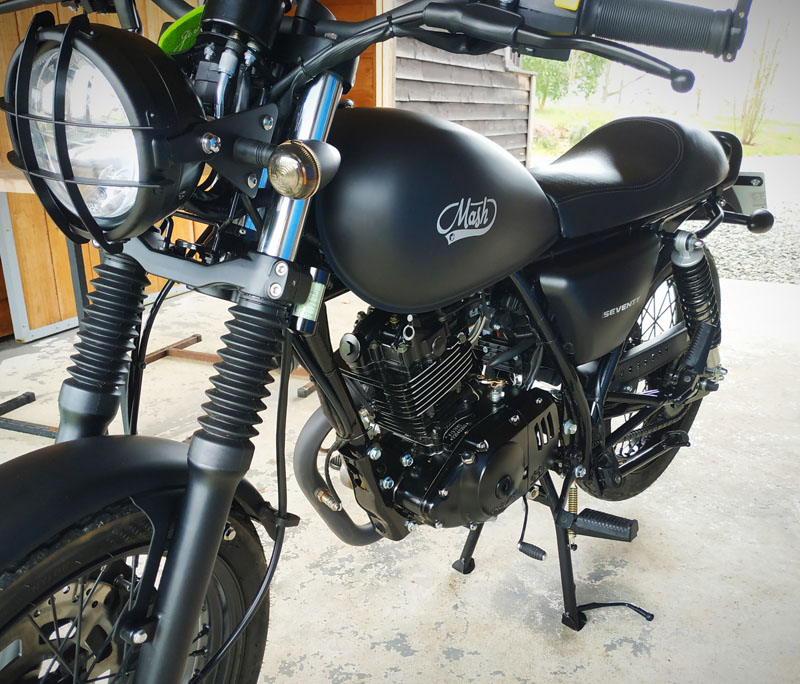

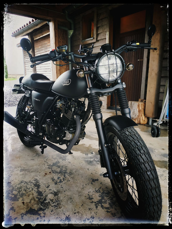

Je me régale au guidon de ma Seventy 2019 depuis une dizaine de jours et environ 700 km parcourus. Encore en rodage  Mad
La météo est franchement pouillave en ce moment, donc je reste au chaud et bricole.
Pour le moment, j'ai changé la selle longue et marron pour une selle café racer noire d'occase mais nickel. Plutôt pas mal pour la ligne de la moto. Niveau confort .... pas vraiment eu l'occasion de tester encore  Crying or Very sad
Autre changement, les rétros ! J'ai horreur de ces antennes !! J'ai donc monté des rétros embout de guidon trouvé à pas cher chez les Chinois. Pas le modèle le plus approprié parce qu'on ne peut pas vraiment mettre les rétros en vertical mais plutôt en horizontal. Pas rédhibitoire en soi mais la Seventy 2019 a déjà un guidon extra-large alors avec les rétros en plus .... elle ne passe plus la porte du garage. J'ai donc modifié un peu le support pour pouvoir les placer en vertical.
Le guidon a été équipé d'un support pour smartphone, bien pratique pour afficher la carte quand on se balade sur les petites routes du Lot  Cool
Et bien sûr, j'ai tenté le changement de PSB. Du 13, je suis passé au 14. Je n'ai pas vraiment pu testé sur une grande distance ni en fond de poignée (rodage oblige) mais il est clair que les deux premières vitesses deviennent vraiment utilisables, la conduite est plus souple ... j'adore ! En revanche, j'ai été surpris de la facilité pour desserrer l'écrou du PSB !  J'avais vu des vidéos où les gars s'y mettaient à deux pour desserrer le bestiau .... RAS dans mon cas.
J'ai une béquille centrale à monter (une occasion aussi) mais il va falloir démonter quelques trucs pour pouvoir la fixer et je n'ai pas de béquille d'atelier pour maintenir la moto .... pas simple !
D'autres choses à venir .... et surtout pleins de belles balades j'espère.

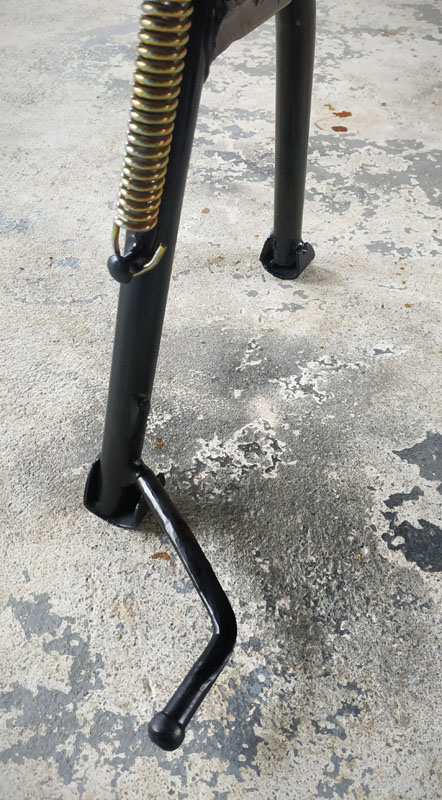

Alors j'ai essayé de monter la béquille .... en effet, il faut démonter le pot puis la pédale frein arrière pour pouvoir introduire l'axe.
Malheureusement la béquille n'est pas adaptée à la Seventy 2019. Il y a gêne avec la béquille latérale. De plus l'angle est très juste une fois la moto sur la béquille et donc, on est proche du debequillage (?).
Il faudrait adapter soit la béquille centrale .... Pas simple car il faudrait couper, souder ....
Ou alors modifier la latérale pour qu'elle cohabite avec la centrale.
Je réfléchi .... On va voir 😉
Je vous tiens au courant.

En tout cas, les modifs sont bien sympa, l'ensemble selle / guidon / retros / grille de phare / clignos sur une livrée noir satiné lui donne un petit côté "Bad boy" surprenant, mais trés réussi.
Belle prépa cosmétique trés propre, sobre et homogène, on dirait vraiment qu'elle est sortie d'usine comme ça... et pourtant, c'est la tienne, et elle est unique!

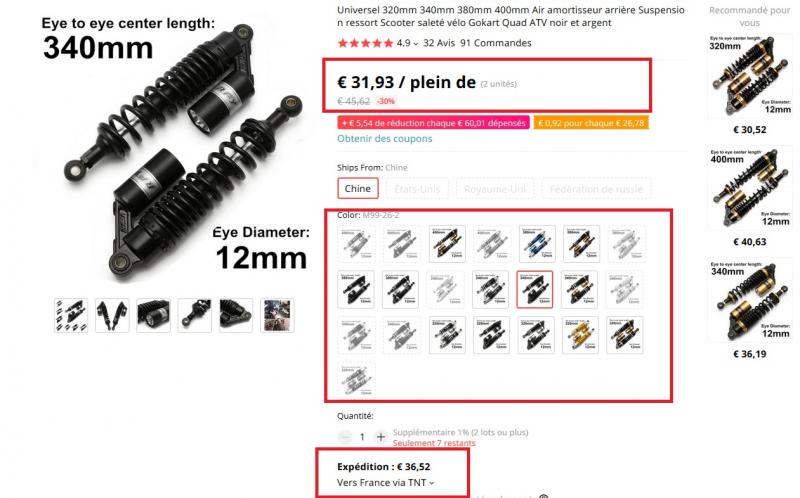

PostPosted: Fri 28 Feb - 13:08 (2020)    Post subject: [seventy 2019] Total black Reply with quote
belle machine
après sans se ruiner
https://fr.aliexpress.com/item/33025229939.html?spm=a2g0o.detail.1000014.33…
pboussaguet
Joined: 16 Jan 2020
Posts: 75
Localisation: Viazac
Votre moto: Mash Seventy 2019
PostPosted: Fri 28 Feb - 14:23 (2020)    Post subject: [seventy 2019] Total black Reply with quote
Merci Hervit,
Je vais regarder ça de près .... Mais en full black si c'est possible.
Ceci dit, il faut surveiller le budget .... La trésorière veille 🤪

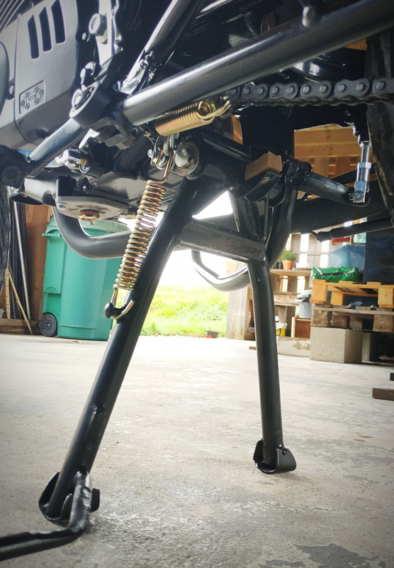

Après un peu de meuleuse et beaucoup de patience, ma Seventy est maintenant dotée d'une béquille centrale !
Cela sera bien plus pratique pour l'entretien (chaine, vidange ...).
Mon concessionnaire m'a confirmé qu'aucune béquille n'était encore dispo pour ce modèle même si les emplacements pour l'axe sont bien présents sur le châssis.
Je me suis donc résolu à bricoler celle que j'avais eu en lot avec la selle café racer.
Elle tiendra ce qu'elle tiendra .... il faudra peut-être que je soude un micro renfort d'angle mais celui d'origine bloquait la béquille latérale.
Elle est un peu verticale et la moto n'est pas loin du débéquillage ... il faudra que je sois prudent.
Mais voilà, c'est fait !

PostPosted: Fri 28 Feb - 23:41 (2020)    Post subject: [seventy 2019] Total black Reply with quote
pboussaguet wrote:
Merci Hervit,
il faut cliquer sur le lien quand même Mr. Green
https://fr.aliexpress.com/item/32773520333.html?spm=a2g0o.detail.1000060.2.…
tu as plusieurs couleurs, longueurs
dépose un amortisseur pour prendre la longueur

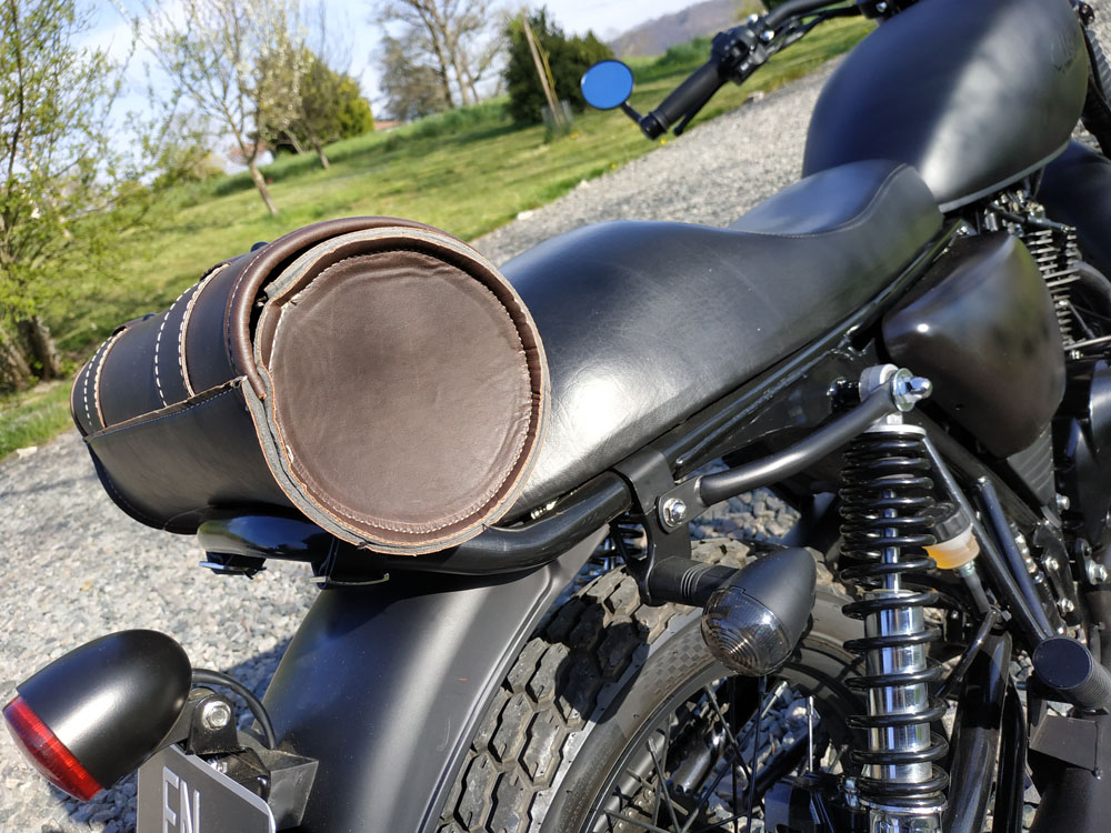

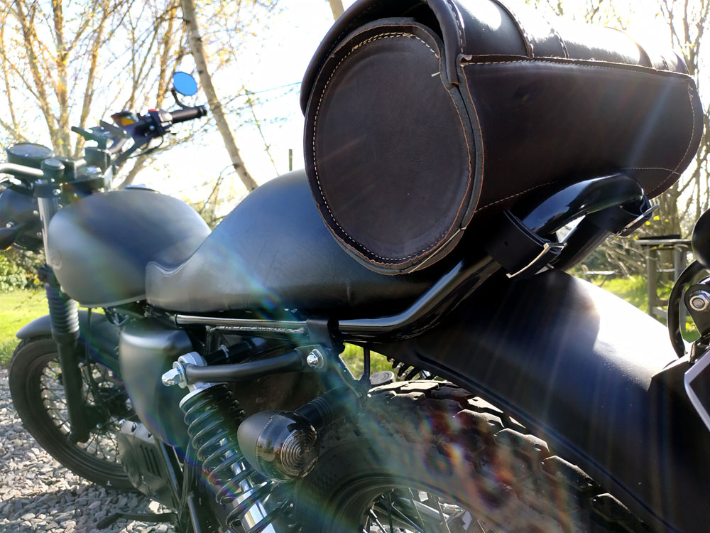

PostPosted: Fri 27 Mar - 21:02 (2020)    Post subject: [seventy 2019] Total black Reply with quote

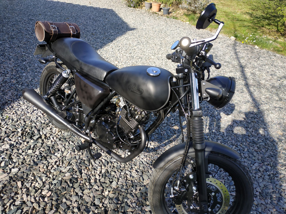

Petit ajout aujourd'hui sur ma New Seventy. On ne peut rien ranger dans cette bécane, pas de place sous la selle, boîte à outil ridiculement petite ...
Donc j'ai ajouté une "petite" trousse made in AliExpress pour une douzaine d'euros :
Je voulais virer cet arceau arrière il y a quelques jours .... J'ai bien fait de le garder ! Pile poil pour attacher la trousse avec des colliers de serrage camouflés par les lanières cuir fournies.
J'ai essayé de la positionner sous le phare avant mais elle est vraiment trop grosse pour cet emplacement. Ca faisait bizarre.
Bon, ce n'est pas du Vuiton mais ça fait le job je trouve. C'est rigide, épais ...
J'y met quelques outils (clés, chiffon, le pantalon anti-pluie, le bloque-disque).
Vous en dites quoi ?
