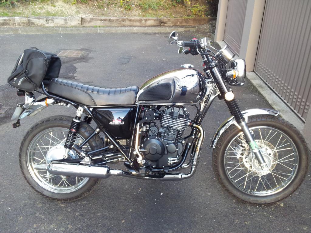

Modifications apportées :
Rétro de bout de guidon, sacoches arrières en cuir, selle rehaussée chez un sellier, amortisseurs YSS plus longs de 4 cm, moteur traité au mécacyl aprés rodage et préventif anticrevaison dans les chambres. Et roule ma poule...Sinon, désolé mais je n'arrive pas à mettre de photo, elles font toutes au moins 3 mo !

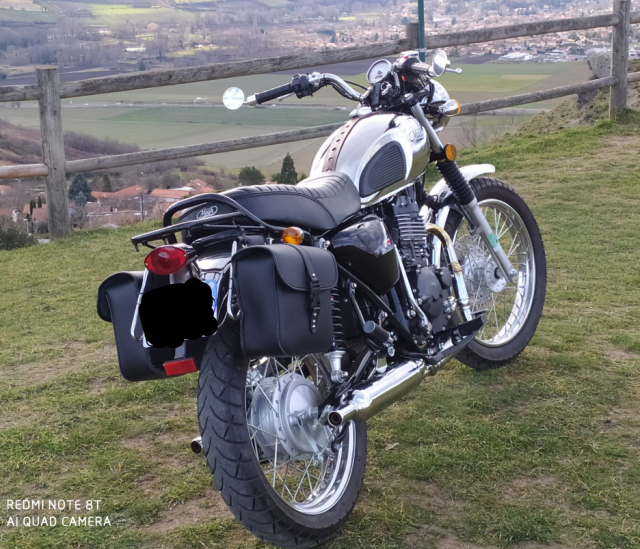

PostPosted: Mon 3 Feb - 21:33 (2020)    Post subject: et avec les sacoches Reply with quote
Photo de la moto avec ses sacoches cuir...

Cela ne fait pas trop les 4 cm de plus sur les amortisseurs arrières Question Idea

PostPosted: Wed 5 Feb - 10:31 (2020)    Post subject: [Mash FH] photo sans les sacoches Reply with quote
Ces amortisseurs étaient vendus par Marc moto. Des YSS qui donnent de ce fait plus de débattement ce qui est forcément bénéfique pour le confort. Ils rehaussent aussi la moto ce qui peut être un inconvénient si vous êtes courts sur pattes. Moi, c'est l'inverse, je fais 184 cm et avec la selle rehaussée j'ai une position de conduite agréable. J'ai pris du soin à bien régler le SAG. En statique ça ne pose pas de problème pour le béquillage sur la latérale (ça aurait pu trop incliner la moto). A la conduite, je n'ai noté aucun déséquilibre entre l'avant et l'arrière, même en attaquant gentiment. Les YSS aménent plus de confort et méritent à mon sens d'être montés. Aprés chacun fait en fonction de ses besoins et de ses moyens. Moi je roule souvent du duo et c'était indispensable.

PostPosted: Wed 5 Feb - 19:38 (2020)    Post subject: [Mash FH] photo sans les sacoches Reply with quote
visuellement cela donnait une impression de déséquilibre avant-arrière
Les YSS sont plébiscités pas encore franchi le pas mais le moment venu ils semblent une bonne option Wink

PostPosted: Wed 5 Feb - 20:06 (2020)    Post subject: [Mash FH] photo sans les sacoches Reply with quote
Visuellement c'est pas faux. En dynamique c'est différent car du fait de l'augmentation du débattement je me suis permis de mettre un enfoncement (sag) confortable de 1/3 du débattement. Et c'est vraiment confort de cette façon sans nuire du tout à la tenue de route.
