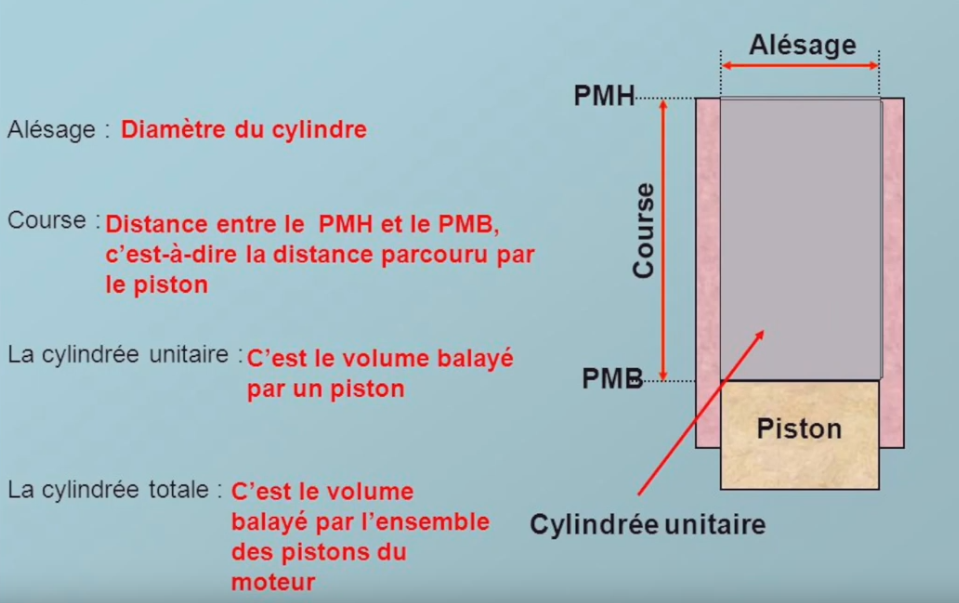

pour le calcul du RV, c'est simple de base c'est du 8.8 ...
il faut pas monter au dessus de 10.5 ... sinon gare à la manivelle (bielle)
il faut faire un montage a blanc sans écraser les joints donc 1Mkg de serrage ne va pas endommager les joints, au pire celui d'embase peut être changé vu le cout du joint.
une veille bougie pour ne garder que la pas de vis et percée en 6 ou 8 mm, de la durit transparente de 6 ou 8mm selon le perçage.
une seringue de 100 Ml ...
une fois le montage à blanc mettre le moteur au PMB (point moteur bas) trait de calage sur la cloche ...
remplir le cylindre d'huile atf rouge, c'est plus visible ... monter la vis de bougie avec le durit et la seringue (il ne faut pas une grande longueur pour la durit 5cm pas plus)
le faire avec la seringue de 100 Ml = 100cc, une fois et reprendre 100 Ml et finir le remplissage ..
il devrait rester dans la seringue au moins 60/63 cc dans la seringue ... ce qui correspond a un 8.8/1
donc ton volume total = 137/140 cc (alors que la cylindrée unitaire est de 124,9 course+alésage)
faire tourner le moteur en PMH et lire la graduation dans la seringue ...ce qui donnera le volume restant dans la chambre ...
deuxième étape définir le volume de la culasse reflexion
simple à faire, une plaque de plexis 2 tous de 8mm, la culasse bougie montée et soupape bien sur ...
un peu de graisse sur le plan de culasse (étanchéité) 4 serre joint et 100 Ml dans la seringue, tu devrais arriver vers 10/11 cc
donc on récap au mini :
tu as 140 cc au total dont 10 cc de culasse = 130 cc et donc le joint de culasse fait 5cc d’augmentation ...
si je prends un joint d'une épaisseur de 0,50 = mes 5cc ... si je prends un joint de 0,25 = 2,5cc = ce qui va faire augmenter le RV de 8.8 à 10.25
c'est donc sur l'épaisseur du joint de culasse qu'il faut travailler ...
et donc au lieu de surfacer culasse ou la chemise de 0,25, faire faire un joint en cuivre recuit ... de 0,xx, il faudra donc refaire un montage a blanc pour vérifier que les soupapes ne fassent pas bisous avec le piston (avec de la patte à modeler) il faut garder 1,2 voir 1,4 en sécurité.
il te faut un bon pieds a coulisse numérique ... une clé dynamométrique ...
