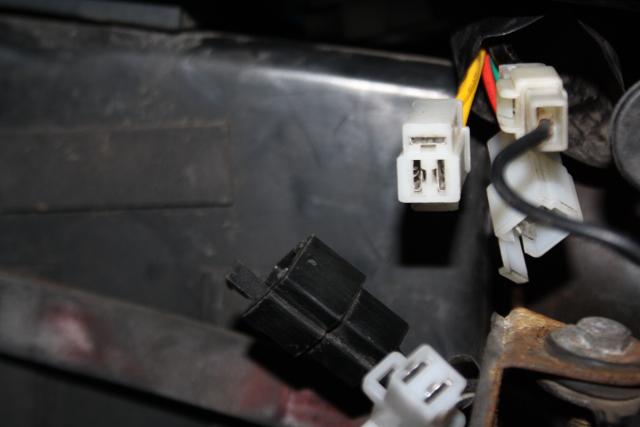

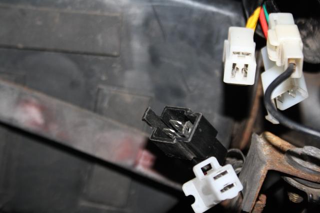

Je viens de controler . Donc aux trois fils jaunes qui viennent de l'alternateur j'ai la continuité des bobinages par contre j'ai fais le test comme il dit dans l'article de là  https://motoconseils.com/tester-redresseur-regulateur-stator-alternateur-moto-multimetre/ je n'ai aucun voltage moto tournante et accelerée .
Après sur le regulateur en controlant comme sur la video le fil rouge du tesyteur sur le fil noir j'ai deux fois bip et une fois 556 et quand je met le fil noir du testeur sur le fil rouge j'ai 550,510 510 puis le noir sur le noir j'ai 2fois bip et une fois rien
Une photo des fils .
Pour moi c'est le regulateur .... Plus qu'a monter un panneau solaire avec chargeur integre pour ne pas tomber en panne .
A bientot
Posts: 1,816
PostPosted: Sat 28 Dec - 23:53 (2019)    Post subject: Batterie qui ne charge plus . Reply with quote
désolé du retard à l'allumage ... Mr. Green
j'avais fait un post ...
donc c'est bien le régulateur ...
elle n'est plus sous garanti ?
