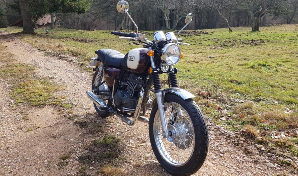

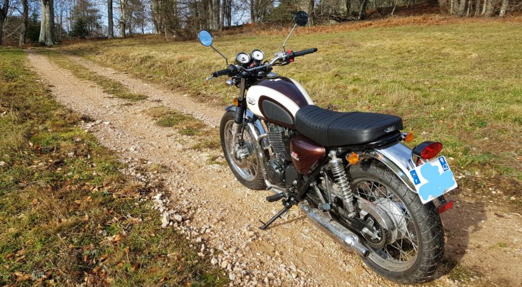

Ayant fait l'achat de ma MASH 400 FH début décembre, j'étais globalement satisfait de mon achat, jusqu'au moment ou mon épouse me dit une chose qui à créé un déclic :
" - On dirait une chopper ! "
En la regardant sous toutes le couture et en étudiant ma position, je me ressoudais au constat, effectivement le guidon est trop haut, tant au niveau de l'esthétique que de la position
La hauteur du galbe correspond à 170mm
J'ai prit un guidon de hauteur 55mm (chez STREET MOTO PIECE)
https://www.street-moto-piece.fr/equipement-vintage/16782-guidon-moto-lsl-s…
Ca été une révélation, on gagne absolument sur tous les tableaux
1) Meilleur esthétique (Perso + 10 autres personnes sondées)
2) Position plus confortable (Le dos est toujours aussi droit, mais les mains sont moins en l'air)
3) Maniabilité (Plus précise, plus franche)
Avant je l'aimais beaucoup, maintenant j'en suis fou, je l'adore
J'en ai profité pour rajouter des embouts de guidon, car hors mit les mobylettes j'ai pas souvenir avoir déjà vu une moto sans embout de guidon

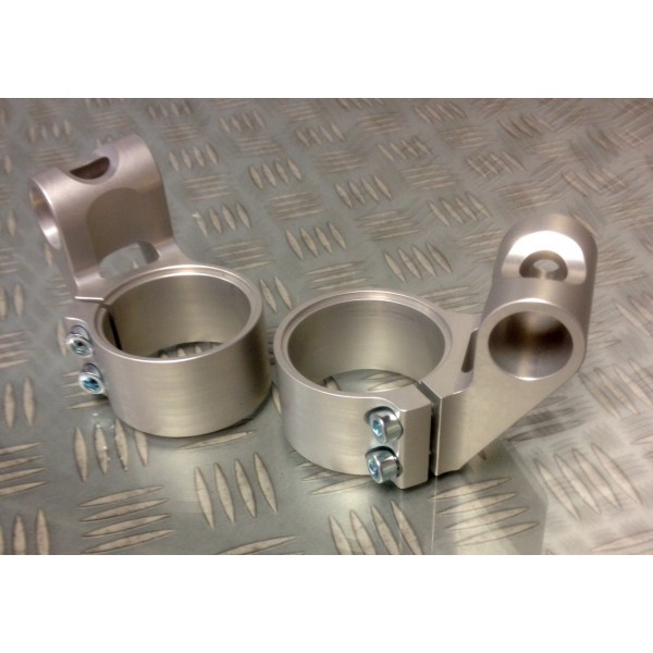

20 mm de rémonte est beaucoup... ca change la géometrie de la moto...  J'ai rémonté le tubes de 15mm (et ca change aussi !)
Mais...ou trouves-tu des bracelet de 20mm de hauteur ?  Je crois il n-y-à pas sur le marché: on y trouve la plus part de 35mm, 30mm... er quelques-un de 25mm (très rares).
Ou tu veut rémonter encore plus ? 25mm de rémonte ??? uhmmmm...

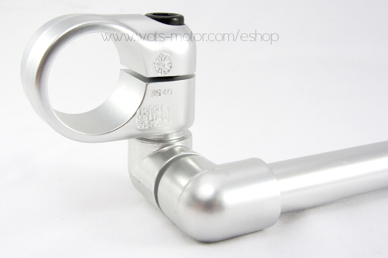

bonjour,
j'ai coupé ton post ...
il faut faire répondre et non citer, je ne sais pas sur quel interface tu aes ...mais il y a un probléme avec les entrecôtes [ ] ???
pour ce qui est la taille de la base des bracelets, sauf à prendre des en FER 25mm et rare ...
la majorité font 30 mm voir 35mm.
les 2 vis font 30mm
tandis que les 35mm ont 3 vis
les seuls trouvé en 1 vis
Demi guidons réglables Tommaselli, mais à 240.00€ Embarassed
