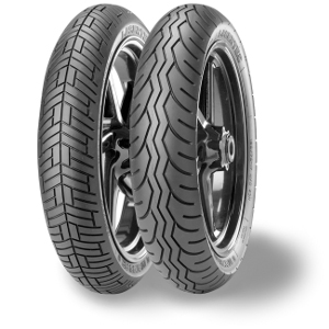

Que pensez-vous de ces pneus et de cette offre?
Metzeler Lasertec 130/70-17 TL 62S roue arrière, M/C TL avec assurance pneus (1 an(s))
Metzeler Lasertec 110/70-17 TL 54H M/C, Roue avant TL avec assurance pneus (1 an(s))
Expédition: LIVRAISON GRATUITE
Total 151,70 €

J'ai monté ces modèles de pneu à la place des "Timsun" d'origine sur ma B7, et franchement rien à voir!!! Déjà le look, mais cela est secondaire. La tenue de route est vraiment géniale. Ils chauffent assez rapidement et je me permets même de prendre de l'angle dans les petits cols de montagne. Sur route un peu sablonneuses de campagne, c'est le top. Je recommande...
Photo:
Pour ma part avec l'avis de mon concessionnaire, j'ai monté des 120/70r17 à l'avant. Le pneu est un peu plus gros, et le comportement de la moto est pratiquement inchangé. J'ai préféré cette solution que plutôt monté des gros boudin en taille 120/90r17, voir avec des gros crampons...

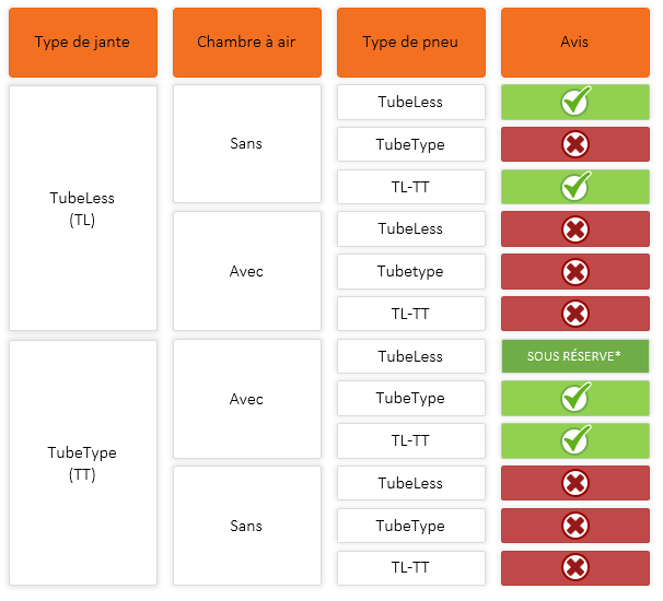

Pour monter ces tubeless à la place des chambres à air,y a-t-il une manip spéciale à faire?
oui ...déjà abordé plusieurs fois ..
on peu monter des tubeles avec chambre sur jante à rayons, car elle n'est pas étanche ....
Oui...
Comme nos jantes à rayon ne sont pas étanches, il faut monter ces pneus en y mettant une chambre à air, comme s'ils n'étaient pas tubeless.
La manip spéciale consiste à talquer la chambre à air (légèrement, il ne faut pas laisser un gros tas de talc en liberté!) pour qu'elle "adhère" au pneu.
Ou alors, il y a un kit pour rendre étanche les jantes à rayons, mais je ne suis pas sûr que ça en vaille le coup/coût pour nos machines.
j'ai déjà fait le test, il y a un post sur le sujet, je l'avais fait sur la jante arrière avec un bilan mitigé ...
j'ai finalement opté pour des chambres renforcées Okay
idem pour le montage, du talc dans le pneu et la chambre et supprimer les résidus, sinon ils forment des boulettes et peuvent percer la chambre à air.
