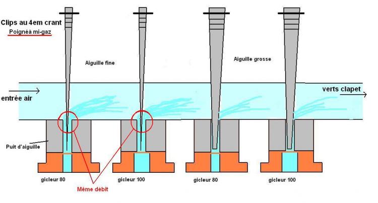

quel cran de ton aiguille ? tu dois avoir plusieurs positions, La encore, il faut tâtonner si 5 crans, idem la taille de l'aiguille
https://cdn2.planet-pocket.fr/968-1539-large/aiguille-carburateur-mikuni-26…
pour la pompe de reprise 2 types
peut être aussi ton gicleur de ralenti trop petit, justement faut refaire un test .
en 4eme ou 5eme 7500/8000 trs tu relâche doucement et tu garde la position, si le moteur accélère, c'est ton gicleur de ralenti trop petit ...
après cela peut aussi venir de la pompe de reprise , mais je suppute plus un probléme de gicleur
