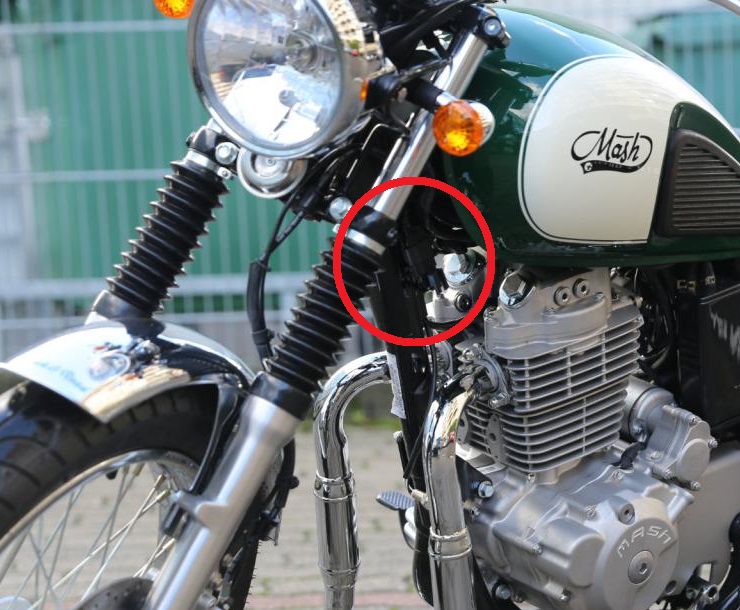

la connectique a été débranché à quel niveau reflexion
Merci Wink
PostPosted: Sun 2 Jun - 21:30 (2019)    Post subject: probléme injection delphi Fh 2017 Reply with quote
+1, Merci pour l'info cela servira surement !!
Merci Wink
je rentre d’Allemagne Mr. Green je n'ai donc pas eu le temps de la démonter, on verra demain matin Embarassed
la connectique est cotée gauche en suivant le câble en bas du réservoir

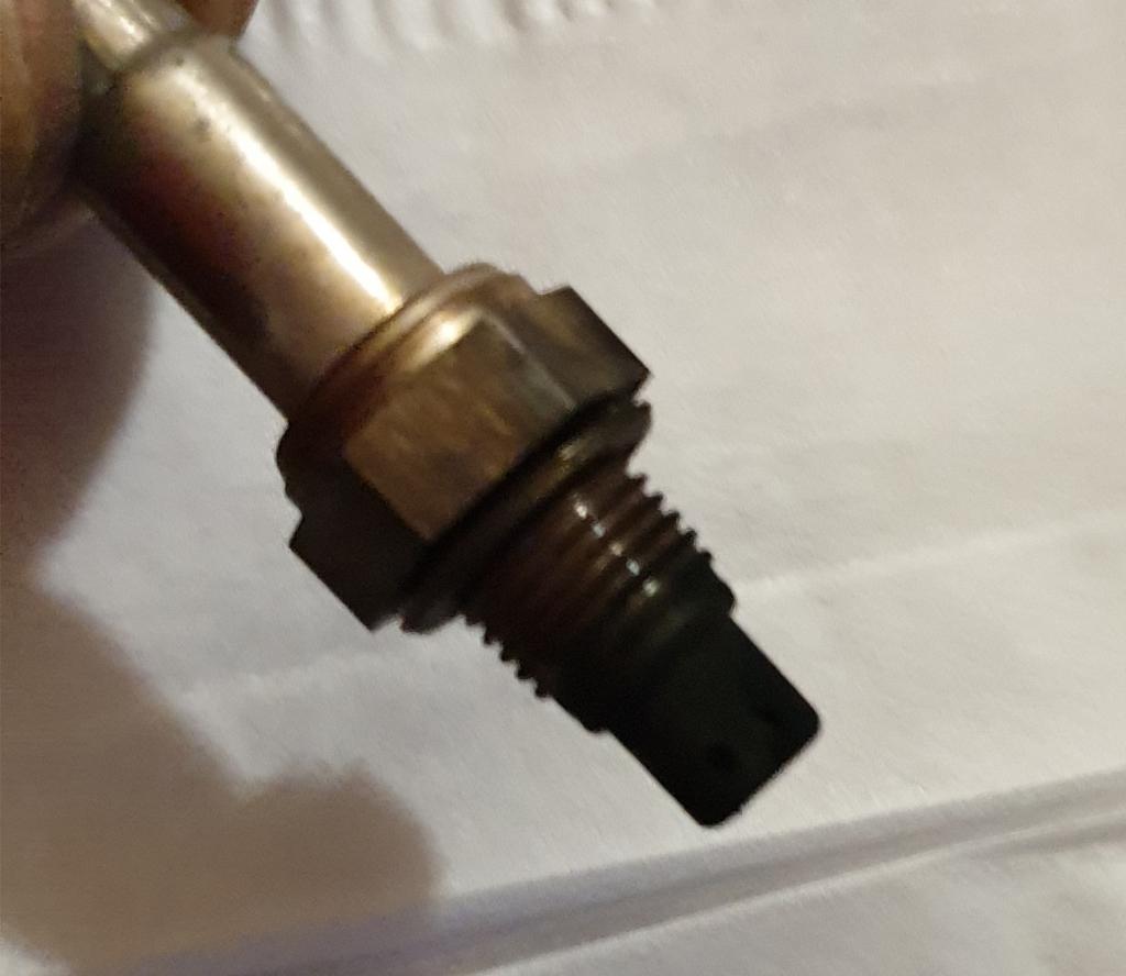

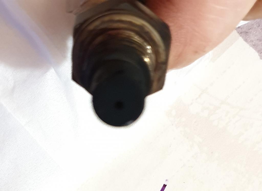

j'ai démonté la sonde ...
p'taing de chinois à la con qui ne savent pas monter une sonde ... fin viser une vis correctement sans foutre en l'air le pas de vis ..
fin comme le p'taing de con qui te foire le pas du puits de bougie ...
bon sinon la sonde bien grasse et des traces de carbones autour du cœur ...
il faut que je post les photos ...
le plus dur est de revisser la sonde sur un pas foireux Embarassed

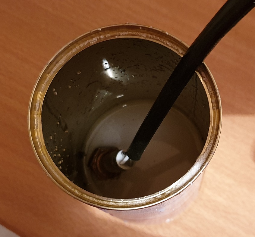

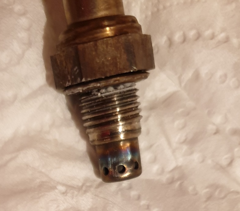

une sonde c'est normalement à vie quoique des problèmes peuvent intervenir vers 150 000 km ...
a l'ancienne :
un verre de vinaigre et du bicarbonate
une cuillère à soupe de cristaux pour une verre de vinaigre d'alcool
on laisse tremper 1 heure
et on recommence avec
une cuillère à soupe de soude pour une verre de vinaigre d'alcool
depuis ce nettoyage plus de probléme n'y de voyant
