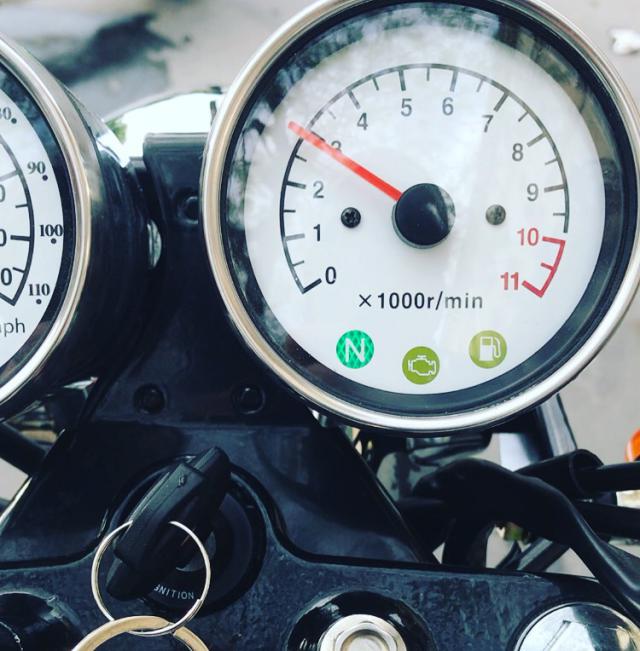

Bonjour je ne sais plus quoi faire. J’ai acheté une mash 400 le 27 mars neuve.
Depuis 10 jours d’ un coup le ralenti montait à 3000 voir avoisinant les 3500.
Le concessionnaire a tout essayé ( j’ai pas tout compris à ce qu’il a fait) pompe je ne sais plus, mise à jour enfin il arrête pas .
A ce jour toujours un ralenti à 2500. Chaud ´ froid peut importe 2500.
Il me dit ne pas pouvoir contacter le Sav mash car ils ne seraient pas là cette semaine.
Moi je ne sais plus quoi faire. Je suis dépitée.  Neutral
Après je n’y connais rien . Je sais juste que conduire dans Paris en plein embouteillage ce n’est pas possible comme ça . Et puis est ce bon pour le moteur. Que faire ???

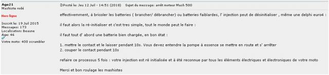

Par contre si on effectuait un réinitialisation de l'injection avec les fameux 5 coups de clé, le système reconnaîtrait les composants du circuit et peut être cela marcherait au bon ralenti  Question
Coucou
Ce fameux reset...  c’est donc on/ on allume  on attend d’entendre le début du système cède démarrage et off/  et ce 5 fois d’affiler. Puis 15 secondes après on redémarre .
Concernant le fait d’entendre le bruit : on attend que tout le processus de démarrage se fasse ? Ou juste le départ du bruit du processus ?

Bonsoir,
Il suffit d'appliquer cette méthode:
Donné par Ago21 le Patron de la SIMA à Beaune.
