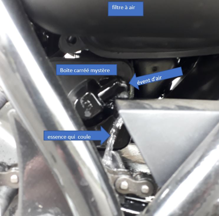

comme récemment posté, je viens d'acheter une 2ième Mash, cette fois ci, une 125 Cafe Racer 2017 (d'occasion, 420kms rodage pas fini).
A peine dessanglée et descendue de la remorque, je vais faire le plein. Je remonte dessus, tourne la clé et… grosse fuite d'essence à partir d'un évent d'air de la boite plastique carrée qui se trouve juste sous le filtre à air (cf photo prise coté gauche sous le filtre).
1) Je ne connais pas la fonction de cet organe mais suis preneur !
2) Est-ce que qlq'un connait la cause de cette panne ?
ps: j'ai attendu que ça sèche et suis rentré à 15km/h. Elle s'étouffait (manque d'air j'imagine) dès que j'accélérais un peu.
Je savais que ces petites beautés étaient fragiles, ça se confirme. Vive la mécanique !
GAB
[img]http://img.xooimage.com/files110/0/f/8/d-tail-fuite-5610ab2.jpg[/img]
ps: j'ai entendu parler de la pression du pistolet essence trop forte qui lèverait une "aiguille" dans le réservoir, mais je n'ai pas trouvé de confirmation sur @...

PostPosted: Tue 23 Apr - 11:55 (2019)    Post subject: Grosse fuite d'essence après plein Reply with quote
cela m'arrive aussi quand je remplis trop le réservoir Bannir

PostPosted: Fri 26 Apr - 14:21 (2019)    Post subject: Grosse fuite d'essence après plein Reply with quote
la bonne nouvelle, c'est qu'après 2-3 jours de "séchage", elle roule nickel cette Café Racer.
j'essayerai la méthode douce (au dés à coudre) la prochaine fois que je ferai le plein...
Je vous tiens informé, si nouvelle fuite !

PostPosted: Sat 12 Sep - 23:03 (2020)    Post subject: Grosse fuite d'essence après plein - suite Reply with quote
Hello les Mashistes ;-)
petite sortie à la fraiche avec ma douce (elle sur Mash 75 et moi sur Mash Racer). Petit plein en cours de route. Je me dis "fais gaffe La Racer digère mal quand on remplit trop" je dirige le jet vers l'arrière du réservoir et remplis tout doucement. On redémarre et patatra, à nouveau grosse fuite d'essence  Crying or Very sad , toujours par le même endroit, filtre a air noyé... impossible de rouler en 2ième, je reste en 1ère. Coup de bol, il y avait un resto à 100m. Des fois, il faut écouter les signes de la vie ! Bon, 1 heure plus tard, j'ai pu redémarrer, rouler en 2ième, ratatouillait en 3ième, puis petit à petit le filtre à air à du sécher te j'ai pu rejoindre la 5ième... et j'ai pu rentrer.
bref, je n'ai toujours pas compris la cause : si c'est l'orientation du jet dans le réservoir, la force du jet sur un organe ou, comme le laissait entendre Hervit78, si c'est le niveau final trop haut qui déclenche ce dysfonctionnement...
J'avance à taton, des fois le plein se passe bien, si si ça arrive, et j'essaye de comprendre par expérimentation... je vous dis si je trouve !
Bon ride à vous.

PostPosted: Sat 12 Sep - 23:12 (2020)    Post subject: Grosse fuite d'essence après plein Reply with quote
Les autres pleins ou ca na pas coulé tu l as fait jusque a quel niveau.
Voir si y aurais pas un clapet peut-être ou bien trop penché quand tu oriente le pistolet
