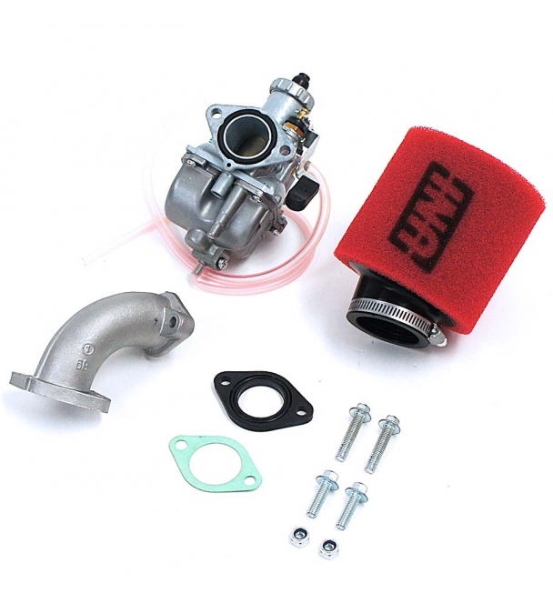

La 50 est encore à carbu ...
et possibilité de monter un mikuni P26 voir P30 en fonction ...
cela nécessite aussi un débridage du cdi ...
Sans la chicane du pot, c'est bien si tu as un P30 avec un filtre UNI
sinon avec le chicane un P26 et UNI Okay

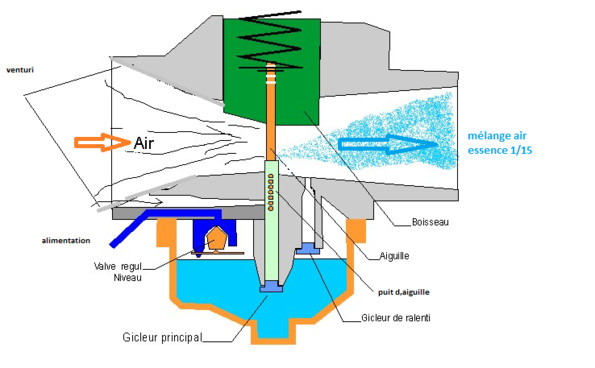

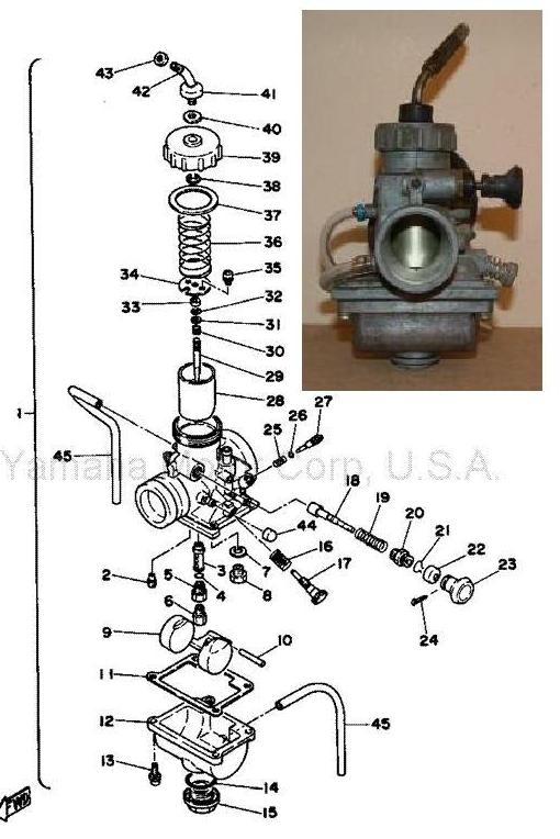

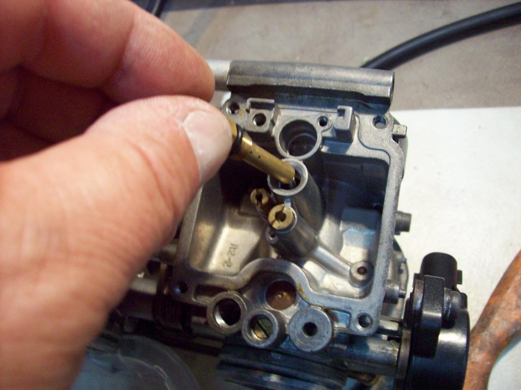

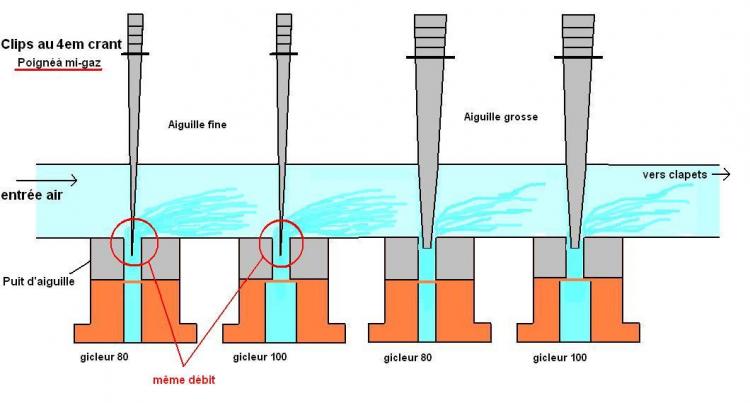

entre une euro 2 et euro 4, il y le même carburateur la taille des gicleurs doivent être différents.
par contre je n'ai pas d'informations techniques dessus Mr. Green
pour cela il faut démonter le carbu et gicleur
idem pour l'aiguille
il faut aussi savoir à quel régime tu as le probléme
en coupe
en fonction de l’aiguille
et des gicleurs (2)
1 pour le ralenti, l'autre pour le principal
il faudrait savoir quel type de carbu
marque, référence, si tu as aussi une connaissance avec une mash euro 2
sinon difficile de t'aiguiller Mort de Rire
