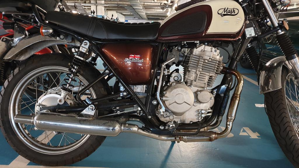

PostPosted: Mon 5 Aug - 11:33 (2019)    Post subject: longueur d'amortisseur de 400 Scrambler Reply with quote
Elle paraît plus haute sur la photo
mais c'est peut-être a cause du crick ...
PostPosted: Tue 6 Aug - 00:43 (2019)    Post subject: longueur d'amortisseur de 400 Scrambler Reply with quote
non, c'est un effet d'optique,
je fais une photo demain de l'ensemble Okay
avec mon mètre 75, j'ai les pieds bien a plat Mr. Green
c'est franchement plus confortable avec des bons amortisseurs Very Happy

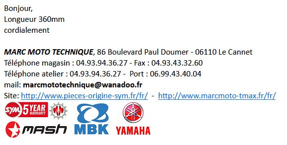

PostPosted: Tue 6 Aug - 06:29 (2019)    Post subject: longueur d'amortisseur de 400 Scrambler Reply with quote
lewisham_phil wrote:
Merci beaucoup pour votre aide. Je vois Marcmoto dire:"pour la scrambler et la five hundred il mesure 2cm de plus que ceux d'origine." Cependant, le re302-320t-05s ne mesure que 320 mm de long: Donc, je suppose que l’élément spécial Marcmoto mesure 340 mm de long? hmmm... Je vais y penser!
J'ai écrit à MarcMoto, ils ont répondu qu'ils fesaisaent 360mm ...

PostPosted: Tue 6 Aug - 11:19 (2019)    Post subject: longueur d'amortisseur de 400 Scrambler Reply with quote
C'est cool pour la photo je suis curieux de voir le résultat, et c'est bien si les nouveaux amortos sont plus confortable car d'origine ça tabasse quand même pas mal ...
PostPosted: Tue 6 Aug - 11:30 (2019)    Post subject: longueur d'amortisseur de 400 Scrambler Reply with quote
360 c'est trop haut même du 340 c'est limite, il faut rester dans du 320 voir 330 mais pas plus.
