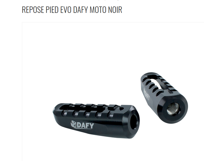

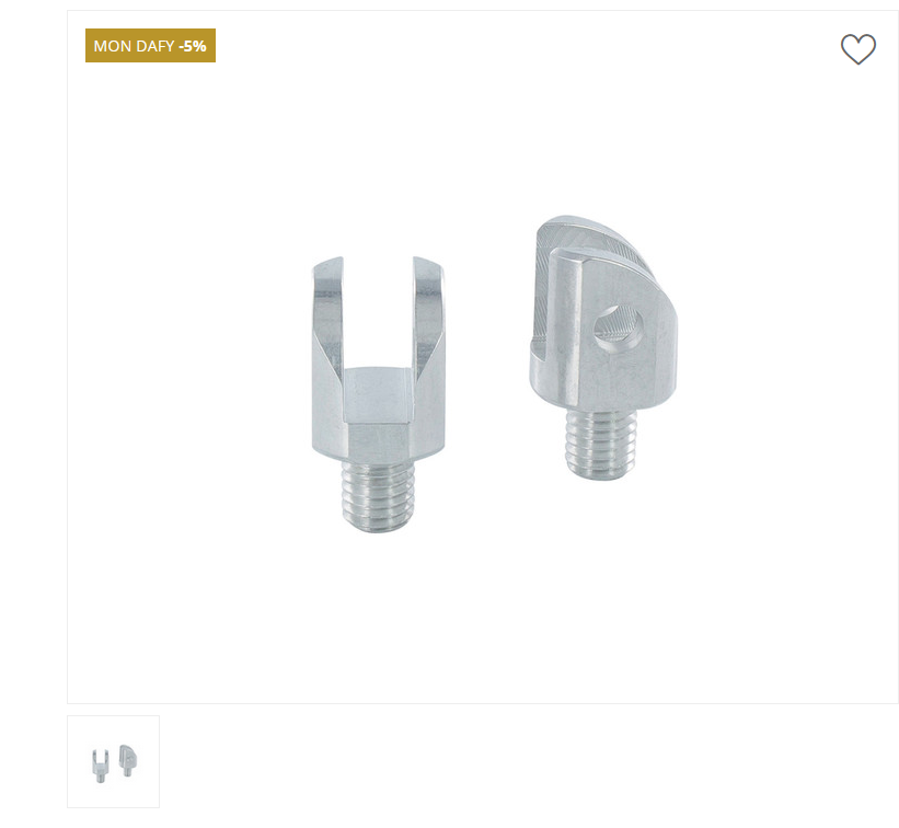

PostPosted: Wed 27 May - 23:12 (2020)    Post subject: Svp aide pour reponse-pieds adaptables sur 400FH. Reply with quote
c'est du suzuki les supports de cales pieds
https://www.dafy-moto.com/adaptateurs-repose-pieds-arrieres-gsf650-1250-ban…
et pour le cale pieds lui même
https://www.dafy-moto.com/repose-pied-evo-dafy-moto-argent.html
puis j'ai supprimé les ressorts ...
et monté des vis btr inox
Posts: 1,503
PostPosted: Thu 28 May - 14:18 (2020)    Post subject: Svp aide pour reponse-pieds adaptables sur 400FH. Reply with quote
Ok
donc adaptateurs type GSF 650
Puis les repose-pieds
PostPosted: Thu 28 May - 15:53 (2020)    Post subject: Svp aide pour reponse-pieds adaptables sur 400FH. Reply with quote
tu vas juste devoir tailler un peu la pointe à la lime, c'est en alu donc pas de probléme ...
