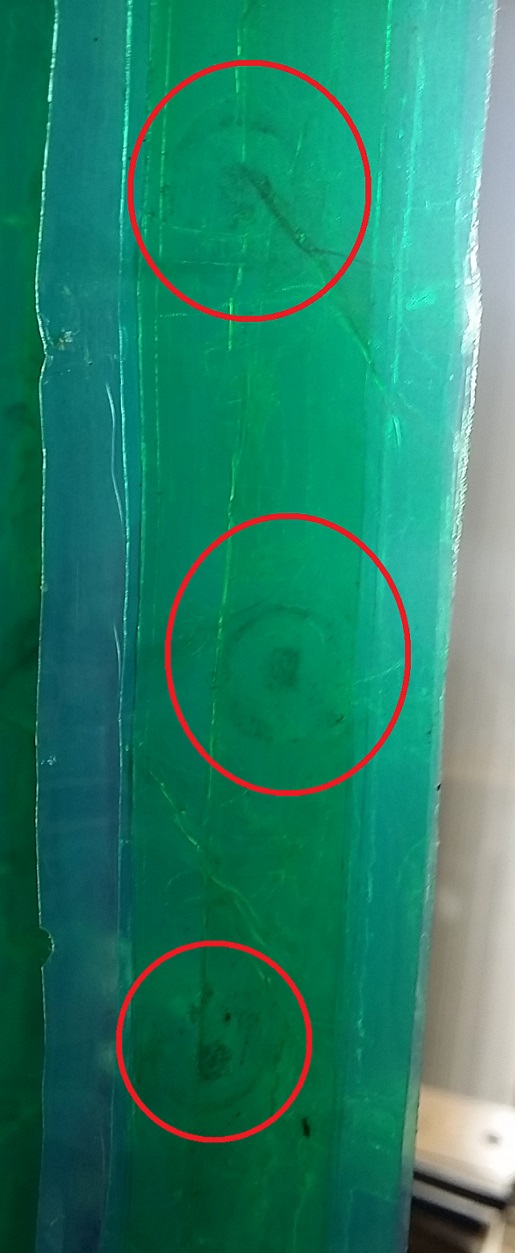

... les 2 dernières photos ce sont tes amortisseurs d'origine ?
C'est vrai que ça craint un peu...  reflexion
PostPosted: Tue 12 Jun - 18:28 (2018)    Post subject: partie cycle Five hundred et TT40 Reply with quote
MartinOurs wrote:
Salut Hervit 78
oui

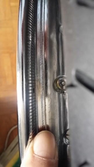

C'est mort pour le tubeless à l'avant, perte de 250 grammes/24h
j'hésite a mettre de la bombe, je ne vois pas d’où la fuite lente ... aucunes bulles sort niveau rayon/valve et encore moins sur les flancs .... Rolling Eyes
mais j'ai cependant une petite idée ... reflexion
je fais une photo de la jante avant Evil or Very Mad
mais pour l'arrière, le talon de jante est plus large que sur une roue avant en 1,85 (c'est en pouces) soit 4,7 centimètres.
ce qui fait que l'air passe sous le talon et dans les orifices de ??? je pense que c'est une sécurité de plus reflexion
PostPosted: Thu 21 Jun - 01:05 (2018)    Post subject: partie cycle Five hundred et TT40 Reply with quote

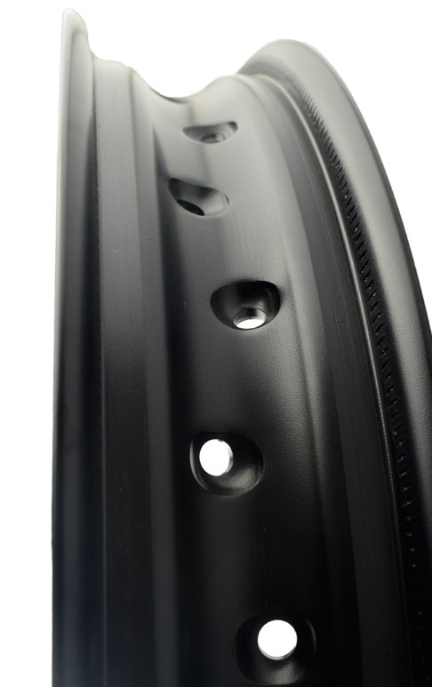

sur le rebord de jante (avant et arrière) il y a sur intervalle régulier des trous Embarassed
je fais une tof demain Bannir
PostPosted: Thu 21 Jun - 17:00 (2018)    Post subject: partie cycle Five hundred et TT40 Reply with quote
le talon d'un tubless avec sa coupe en oblique
problème avec la roue avant la portée est trop courte Bannir
de plus l'air doit passer par cet orifice car le talon du pneu et plus large que celui de la jante et que la coupe en oblique
sinon l'étanchéité des rayons c'est sans problème
la roue arrière avec un talon plus aussi large que celui du pneu ne pose pas de problème de fuites ...
il faudrait voir une jante en 19 x 2,15 voir 2,25 de large
sur une jante de 19 x 2,25 le talon de jante est plus conséquent (6061 aluminium D'aviation) 69$ sur aliexpress.com
