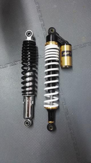

j'ai mis les meme amortisseurs en 340 sur ma 75 Okay
ils sont vraiment bien
Oui ils sont bien sauf que moi je les ai pris en 400 et comme le bras oscillant est plus bas il tape dans ma pédale de frein alors je dois la modifier, j'ai déjà virer la pâte qui tient la vis de garde.... À voir pour le reste
Bravo pour tes modifs ca commence à être du sérieux !
Peux tu nous donnez le modèle de tes amortisseurs et ou tu les as achetés?
Y a un truc qui m'échappe si tu as pris des amortisseurs plus long ca devrait modifier la hauteur de selle (et l'assiette de la moto) pas la hauteur du bras, je me trompe?
merci et bonne continuation...
Salut ! pardon pour la réponse tardive !
oui ca modifie la hauteur de selle évidement mais le bras oscillant est plus "déplié" aussi donc tape dans la vis de réglage de garde du frein .

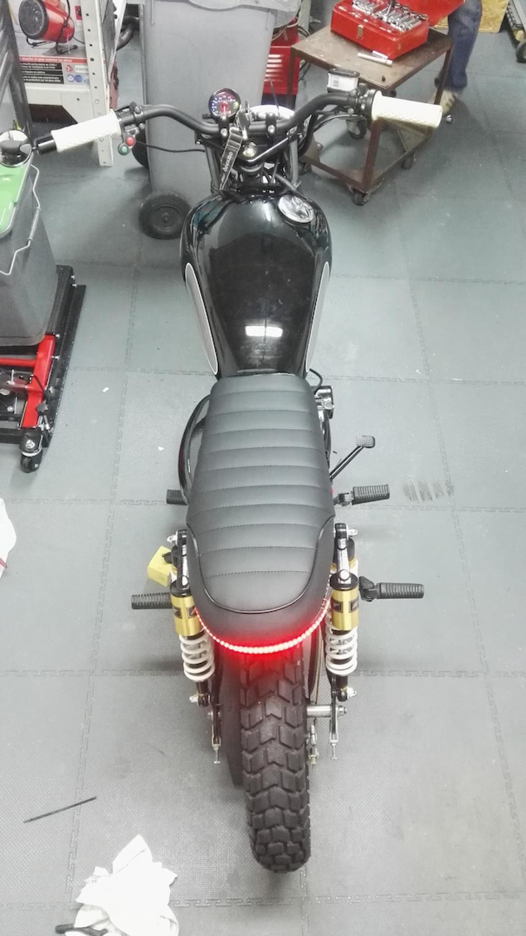

On Continue les modifications !

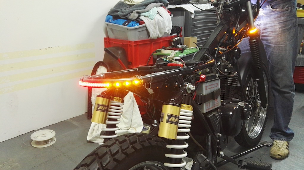

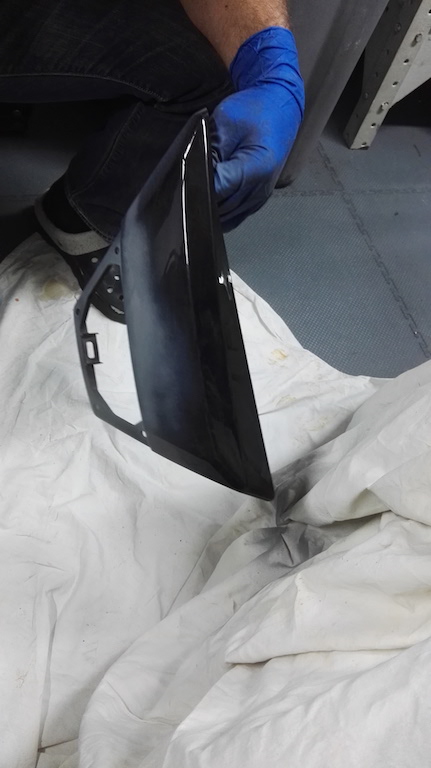

Après une belle journée passée au Moto Legends a Paris il y a peu j'ai rapporter quelques pièces intéressantes !
- Boucle arrière  ronde
- feu Arrière a LED bandeau avec cligno integrés
- Compteur
- et j'ai réçu la selle de nos amis Chinois !

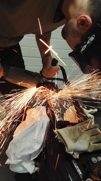

Allors on s'y est mis ce week end .

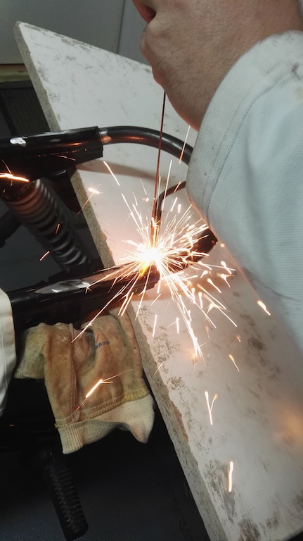

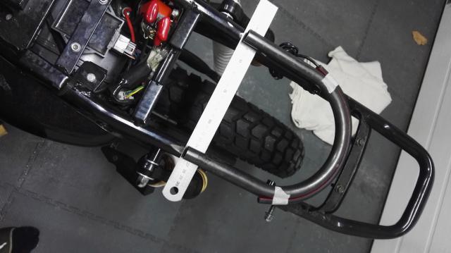

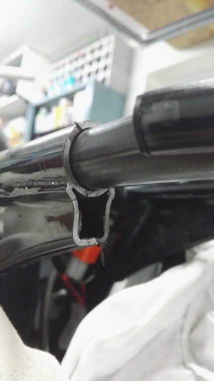

- découpage de la boucle arrière et rabotage des bidules sur lesquels est posé la selle d'origine
  Belle surprise quand j'ai vu que la boucle rentrai Pile Poils dans le cadre !!! aucun jeu et donc un plaisir a ajuster en fonction de la selle et pour souder après.
Et surtout un vrai gain de rigidité ( elle rentre de 5cm de chaque coté )

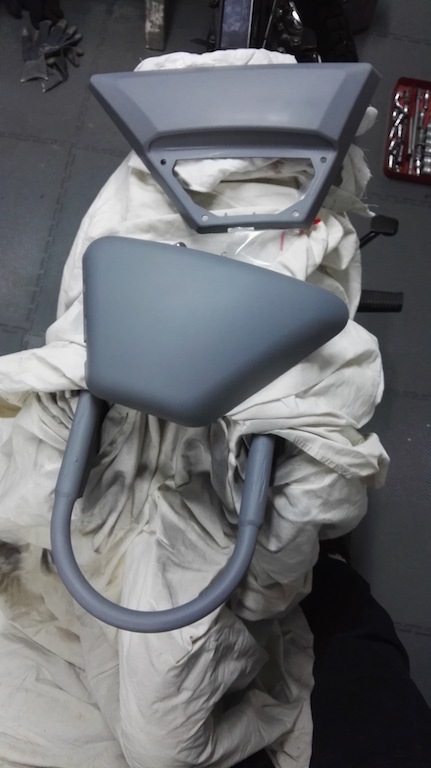

- Ensuite soudage et j'ai démarré la peinture par la même occasion !!
 Alors oui j'ai posé l'apprêt  sans poncer les parties déja peintes , même des caches latéraux !   gun1
 C'est tout simplement parce que c'est de la peinture qui sert habituellement a peindre les ailettes des turbine D'A320 ....
donc ça tient !!!  Mort de Rire

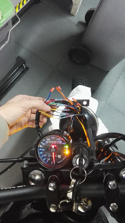

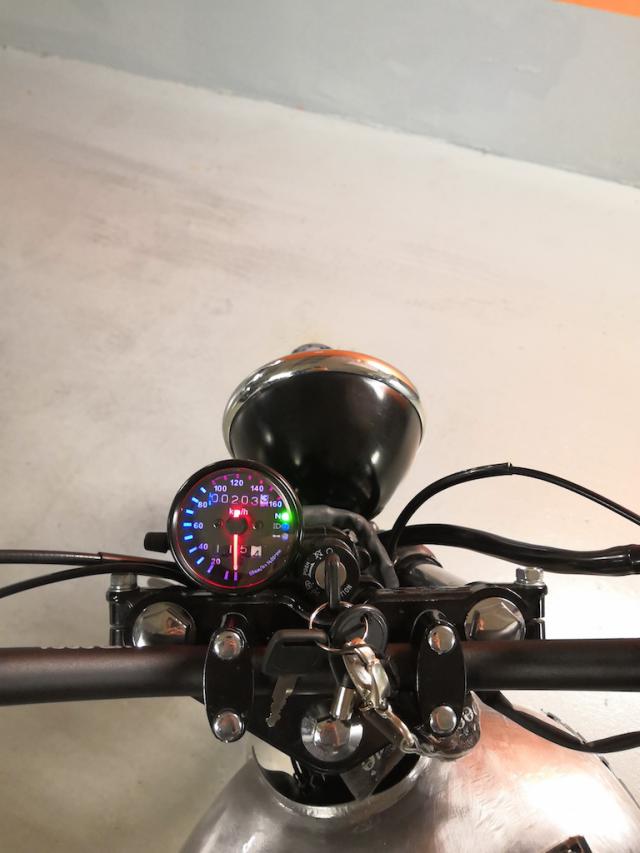

- Place au changement de compteur !
Merci a GMP d'avoie été présent sur Moto Légends pour me conseiller et j'y ai trouvé aussi le silencieux de mes rêves !! ( mais ça viendra après  fume

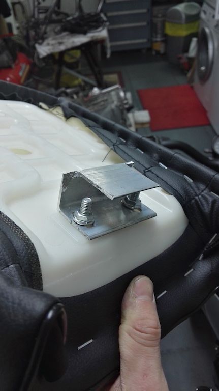

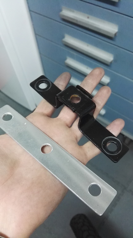

- j'ai trouver deux morceaux d'alu qui m'ont permis de fabrique une patte qui rapproche le feu de la fourche , je le trouvait un peu éloigné... et aussi une pour fixer la selle à l'avant .
Voila le résultat pour l'instant !!!

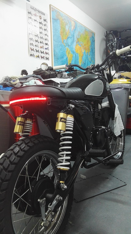

la selle n'est pas encore fixée, je dois encore fabriquer un fond de selle qui supportera la plaque aussi .
j'ai également raccordé le feu arrière que j'ai du débranché pour peindre et souder donc les photos précèdent ces étapes ...
Et plus j'avance et plus j'adore ce qu'elle va devenir !!!
la suite bientôt !!!  Merci

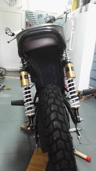

Joli boulot !
PAr contre fait gaffe ta roue est vraiment de travers Shocked
Merci !
Oui elle l'est un peu.  J'ai du la défaire pour poser les ammortos et je l'ai pas réglée après !

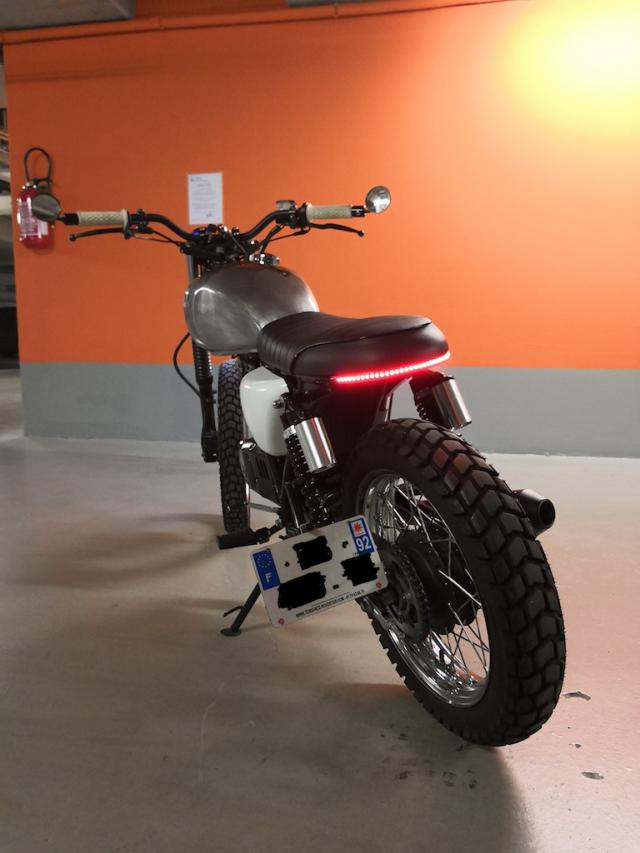

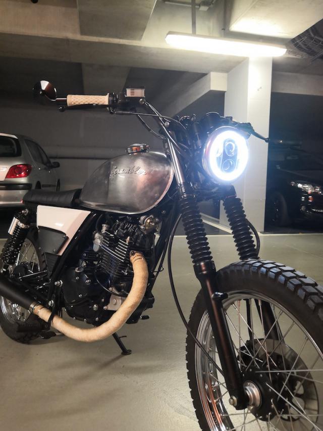

PostPosted: Mon 29 Oct - 19:22 (2018)    Post subject: On démonte tout et on en fait une neuve !!! Reply with quote

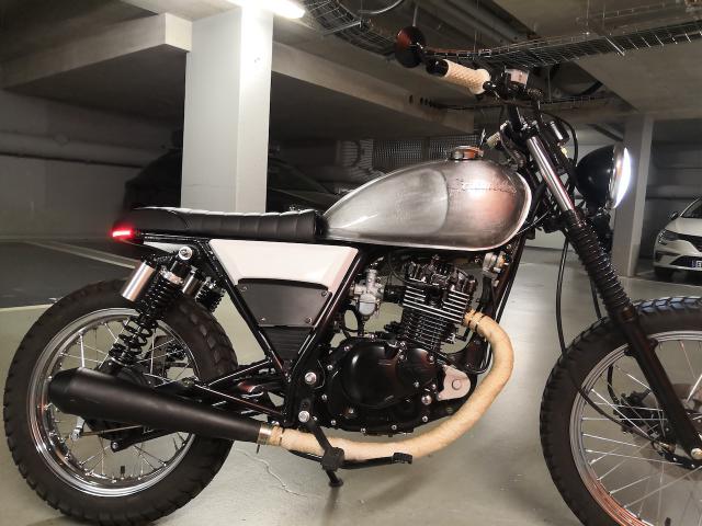

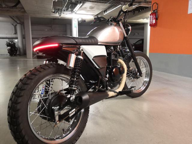

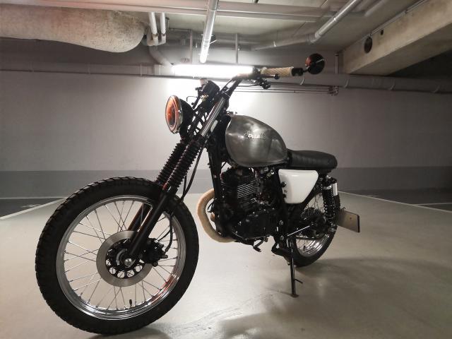

Alors voila après de longues semaines sans nouvelles !
Je l'ai enfin terminée .
j'attend encore un nouveau disque avant, des ressorts plus fermes pour la fourche et je chercher des pneus mais le resultat est plus cool !!!
je vous laisse apprécier .  police
moto2 moto2 moto2 moto2 moto2 moto2 moto2

PostPosted: Mon 29 Oct - 19:48 (2018)    Post subject: On démonte tout et on en fait une neuve !!! Reply with quote
beau travail  Okay
moins fan de l'avant mais les goûts et les couleurs Mr. Green
Posts: 265
PostPosted: Sun 4 Nov - 01:51 (2018)    Post subject: On démonte tout et on en fait une neuve !!! Reply with quote
Bravo et félicitation pour le boulot ! Okay
... mais je te déconseille de rouler sous la pluie ! naughty sans garde boue tu vas le regretter...
... et je te conseille d'éviter les Bleus : la plaque déportée ils n'aiment pas ! Verbalisation possible au motif que la plaque est illisible d'un côté... bam
DucaTsito
Joined: 11 Sep 2018
Posts: 17
Localisation: Hauts de France
Age: 18
Votre moto: TT40 (bientôt ?!)
PostPosted: Tue 13 Nov - 21:14 (2018)    Post subject: On démonte tout et on en fait une neuve !!! Reply with quote
Woah, félicitation c'est du travail bien propre  Okay
C'est marrant le phare arrière et le clignotant, assez original Mr. Green
Moto unique, encore bravo ^^
