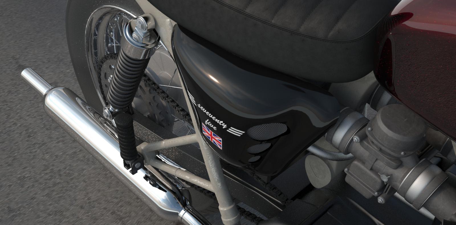

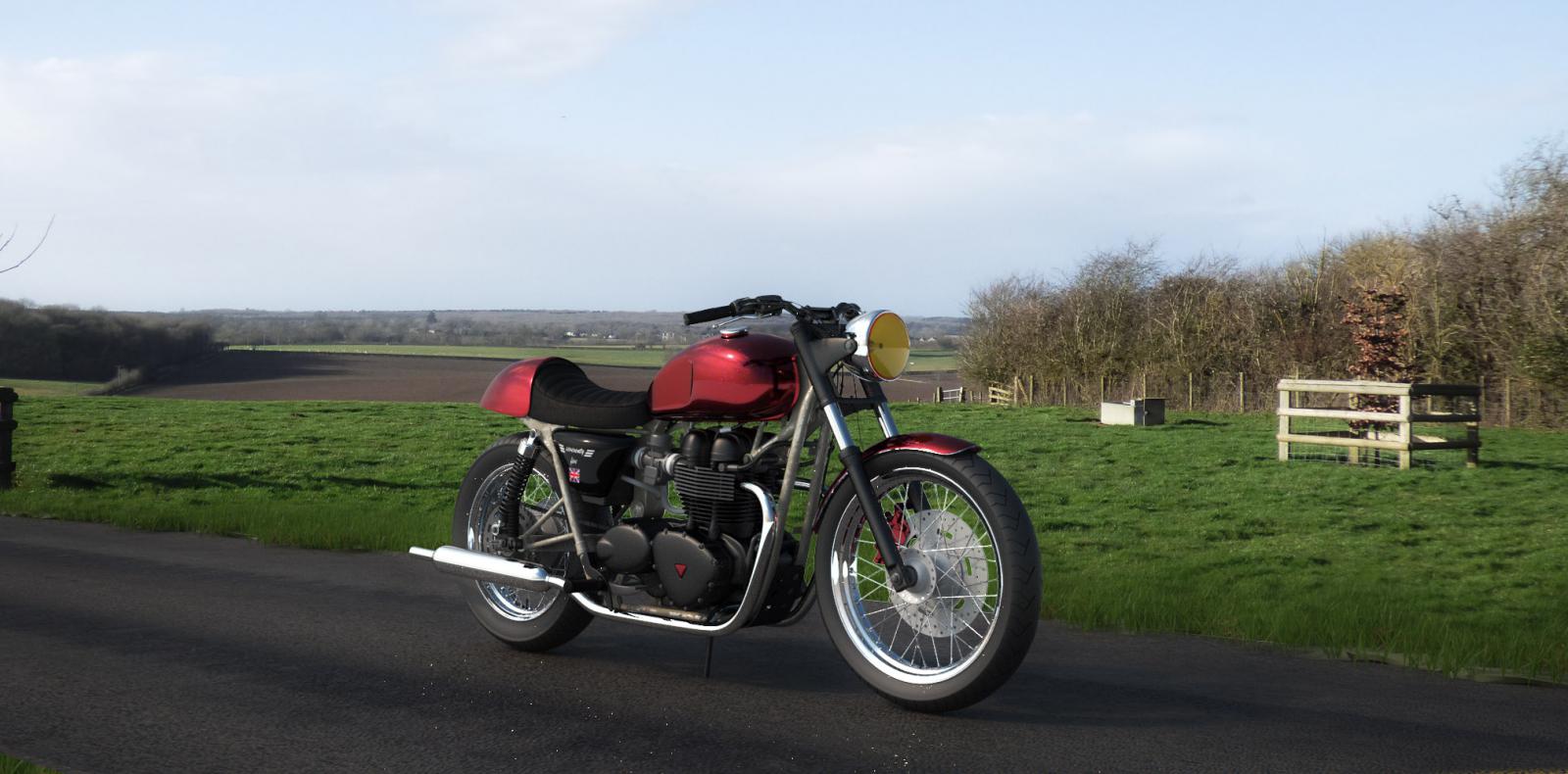

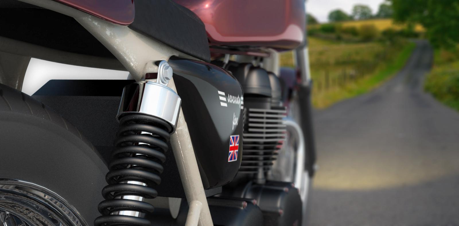

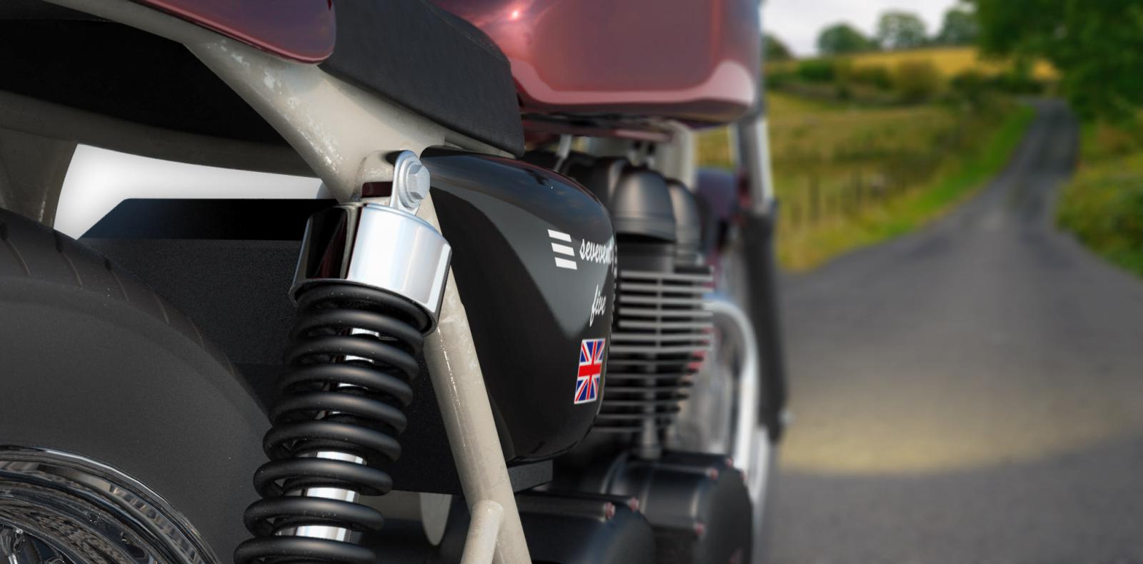

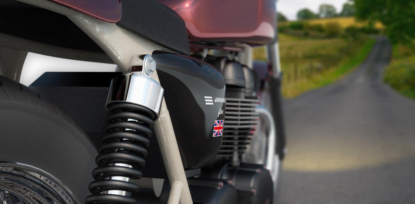

Vu que la forme est difficilement perceptible, j'ai décidé de mettre les nouveaux caches sur une moto et de faire plusieurs angles de vue afin de bien se rendre compte. J'en ai profité pour faire la couleur du réservoir comme j'aimerais repeindre le mien Laughing
A chaque fois, les images ci-dessous apparaissent dans cet ordre: cache original, cache un peu moins bombé, cache presque plat, cache avec des espèces d'écailles, et cache percé sur le côté avant.
Ca donne ça:
Original
Medium
Aplati
"Ecailles" pas encore top
Des grilles sur l'avant
Et un petit gif animé pour voir l'ensemble (attendre un peu que le gif charge)

Seconde vue:
Original
Medium
Aplati
Ecailles
Grille devant
Gif animé:
http://www.kdsl.org/Vue2.gif
Et dernière vue:
original
Medium
Aplati
Ecailles
Grille
GIF:
http://www.kdsl.org/vue3.gif
Si vous avez des idées de formes ou de percements..

PostPosted: Sat 7 Feb - 20:46 (2015)    Post subject: Super Reply with quote
Super boulot Arnaud  Okay
J'aime bien l'aplati et celui qui est percé et possède des grilles  Smile

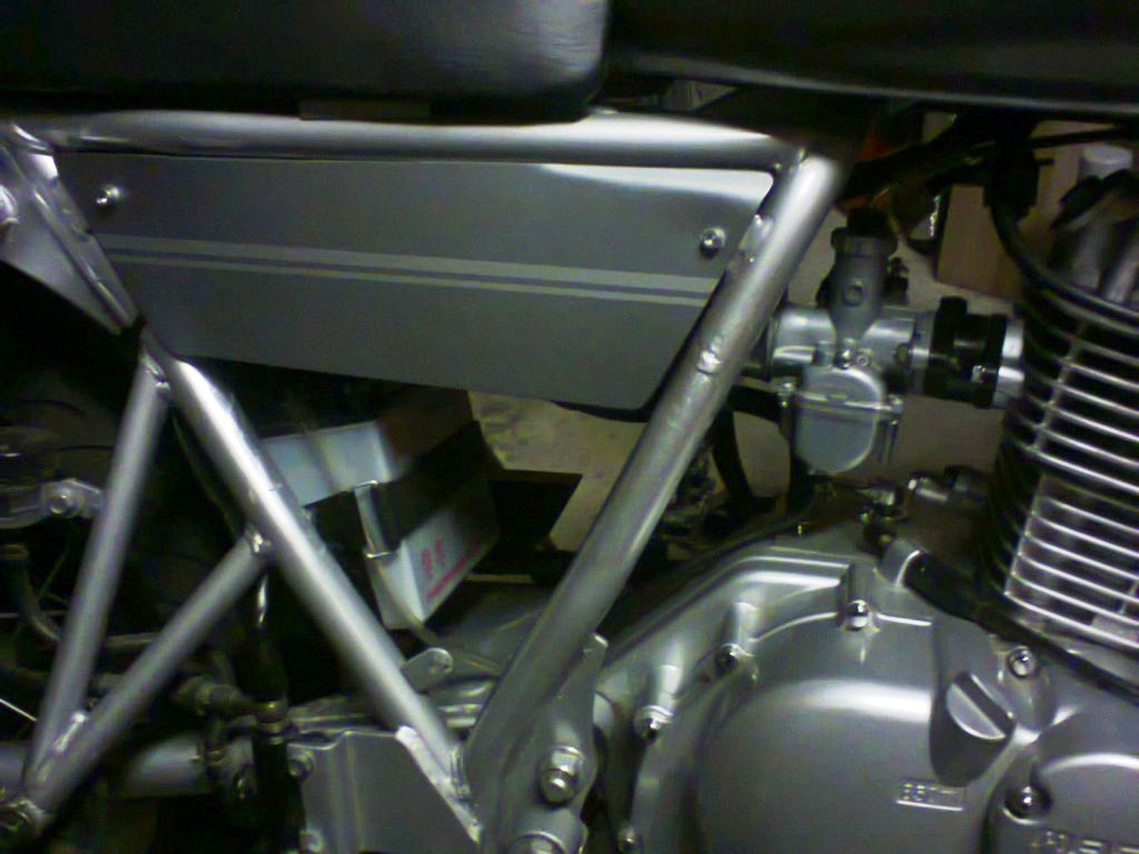

Pas oublier que la batterie déborde largement du gabarit du cadre ce qui explique la forme bombée des caches d'origine  Crying or Very sad
Suis passé à des caches plats en alu mais j'ai dégainé ma disqueuse et mes baguettes à souder pour loger la batterie différemment Twisted Evil

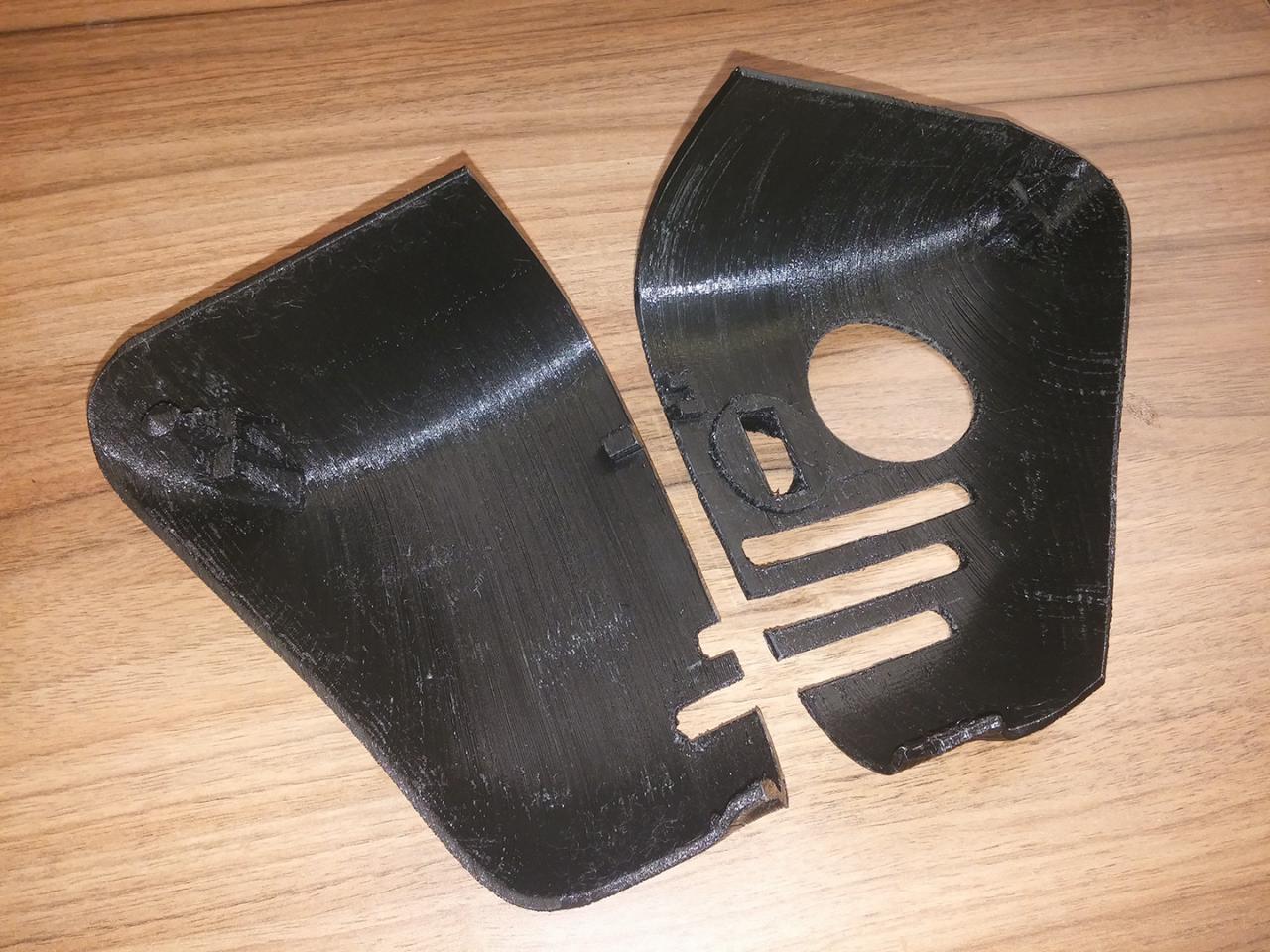

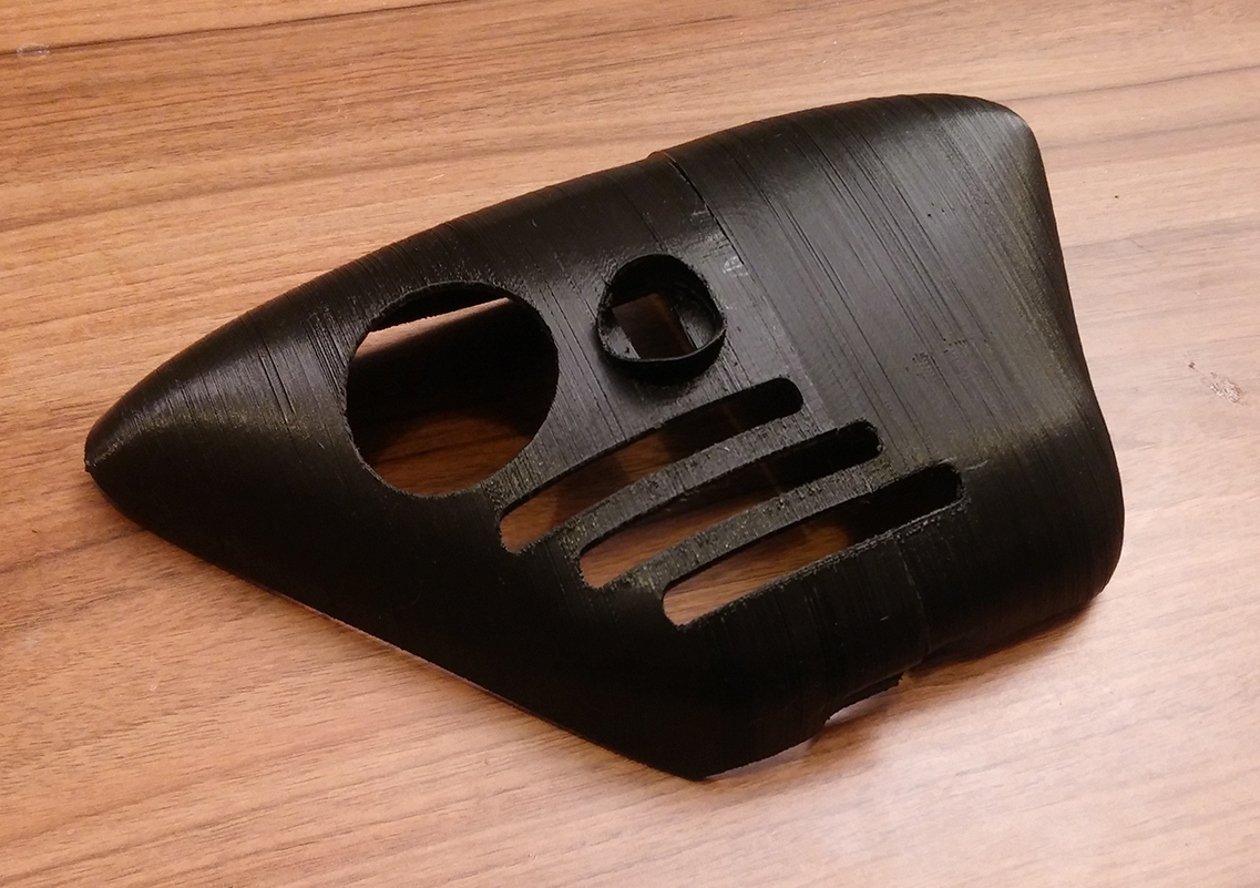

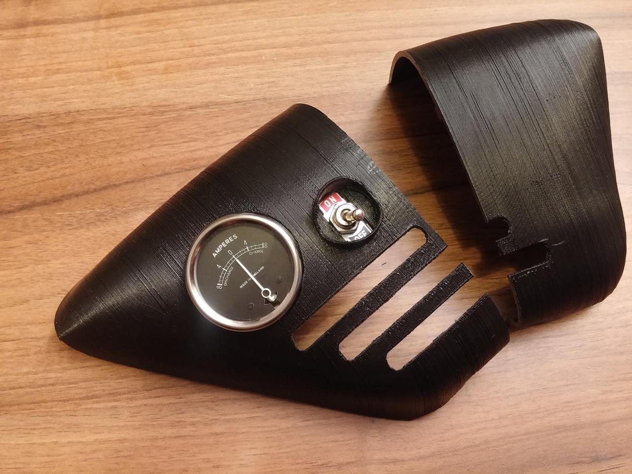

Et voilà, enfin, le prototype est sorti !
Pour des raisons de coût, et vu que je n'étais pas sûr qu'il s'adapte bien sur la Mash, je l'ai coupé et fait imprimer en deux parties, en très basse définition, histoire de voir, d'essayer, et de corriger d'éventuels défauts.
Je ne sais pas encore si je vais garder cet aspect au relief très prononcé avec toutes ces strilles verticales. Je sais qu'elles disparaissent si jamais je les ponce au papier de verre. Je vais ébarder les arêtes et les bordures avec une lime en tout cas, qu'elles soient bien nettes. Pour l'aspect général, je sais pas encore si je le polirai plus peinture noire, ou si je le laisserai tel quel, il faut que je test sur la moto, le rendu brut n'est pas si moche
Derrière les lignes horizontales, il y aura du grillage. Le gros trou ce sera pour l'ampermètre, et le plus petit je compte y mettre un interrupteur qui fasse coupe batterie
Maintenant que je sais qu'il rentre, je vais vraiment pouvoir en créer des différents. Si vous avez des idées, des envies, n'hésitez pas à m'en faire part, avec un croquis !

Génial ! Ça rend bien, à voir une fois poncé ça sera encore mieux je pense.
Je suis fan de ton interrupteur
