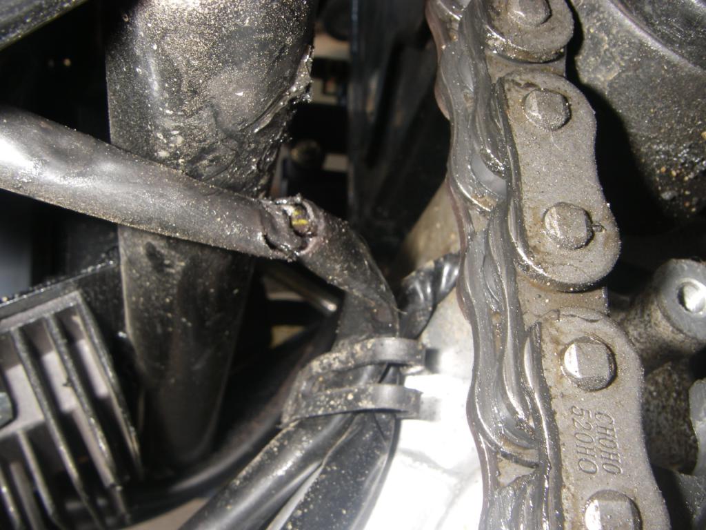

 Pour la two fifty :
Vérifier que les fils électriques qui se trouvent ver le pignon de sorti de boite (démonter le carter cache pignon en plastique) soient bien passés et qu´ils ne touchent pas la chaîne. Autrement le risque c´est de ne plus pouvoir démarrer ou que le moteur s´arrête.
