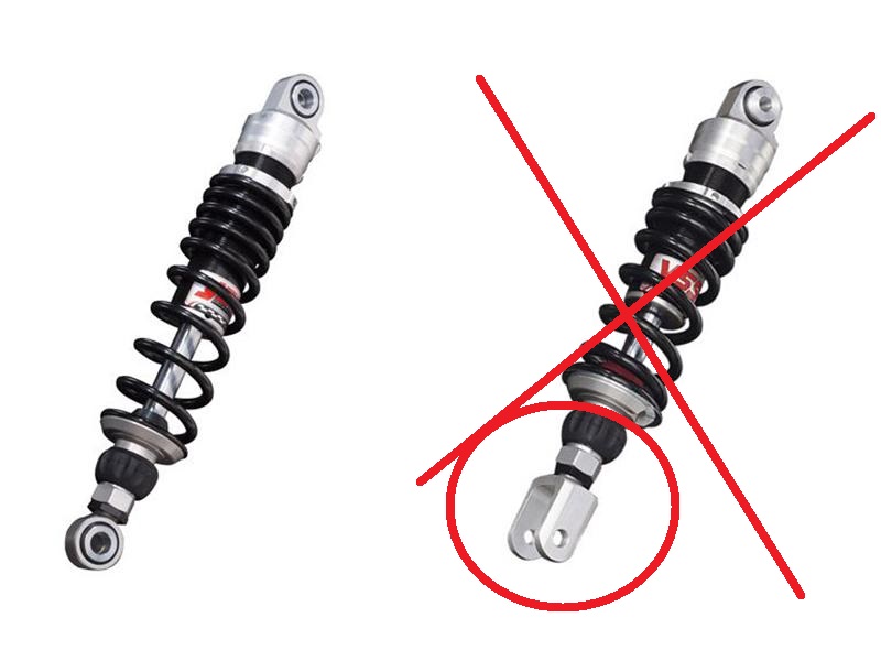

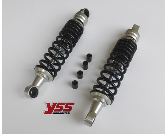

Ok j'ai bien compris,
330 donc, alors j'aimerais le prendre sur motoblouz parceque ya des promo la, ça c'est bon ?
https://www.motoblouz.com/vente-amortisseur-yss-arriere-a-gaz-eco-line-7950…

non, il faut des
