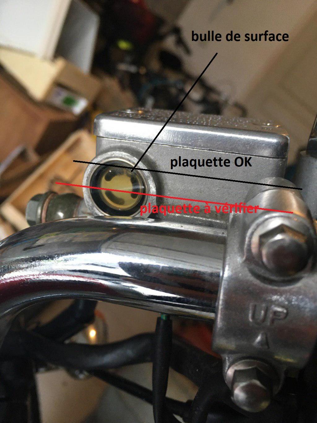

La première concerne donc la lecture du maitre cylindre du frein avant (je suis pas peu fier d'avoir trouvé comment ca s'appelle).
Si je dis pas de connerie, c'est ce qui me sert à connaitre mon niveau de liquide de frein. Sauf que je ne sais pas lire celui là (ou alors il est vide, ou tellement plein que je ne vois pas le niveau ?).
C'est la première fois que je vois ce modèle de maitre cylindre donc je suis pas bien sûr de mon coup.

Tant que tu ne vois pas le niveau, tout va bien.
Quand tu ne le vois plus, les emmerdes ne vont pas tarder à débarquer!

C'est le truc, je ne sais pas dans quel cas je suis. Je suppose qu'il ait plein à péter mais je n'ai pas de certitudes.

Si tu ne vois pas le niveau et que ça freine bien quand même, c'est que c'est plein.
Si ça ne freine pas, ou mal... c'est que c'est vide.
Entre les deux, voir photo d'Hervit.
Comme ta moto est neuve, je pense plutôt que le réservoir est plein à péter.

J'ai fini par remarquer la bulle et comme le freinage est correct, je me suis dit que je devais être bien.
