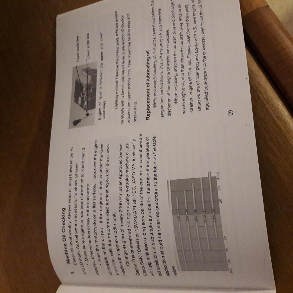

Pour les moteurs 400 CC
Premier point
Le souci est que le manuel a tendance à dire "à chaud" même s'il faut attendre que l'huile redescende 3 minutes (manuel en anglais image jointe)
Le manuel en français téléchargeable indique lui aussi à chaud mais en moins d'une minute reflexion
Deuxième point
la question est : l'ensemble vis et jauge sont à poser sur le bocal d'huile ou à revisser Idea
le concessionnaire indique qu'il faut revisser l'ensemble et que la lecture se fait sur un coté de la jauge (le puits de celle-ci serait oblique)
le manuel indique lui jauge posée et non vissée Exclamation
du coup Question Question reflexion reflexion
Posts: 1,449
PostPosted: Sat 12 Oct - 20:00 (2019)    Post subject: [TUTO] Bien faire son niveau d'huile Reply with quote
encore une polémique de plus ...
entre 2 manuels mash Embarassed ce n'est pas la première fois.
si minérale et du reste le type d'huile indiquée est bien comme une type minérale et donc à chaud ou a froid, c'est bon dans les 2 sens ...
probléme, c'est le concessionnaire qui met quoi reflexion le mien il mets de la Moto 4 Road ELF Semi-synthèse 4T 10W40.
donc je remets ou de le semi ou de la Moto 4 Tech ELF 100% de synthèse en 10W50 et donc je fais mes contrôles à froid.
que mes ton concessionnaire ...pour ma part... j'évite les mélanges en rajout ...
demain ...c'est moi qui fais la vidange ... donc retour à la mobil 1 (fin non carrouf, c'est la même dans un bidon carrouf)
c'est une SG = minérale ...
les huiles de synthèses sont plus pour des moteurs tournant à plus de 10 000 trs/m (les 125 voir 250) elles seront mieux lubrifié avec des semi synthèses (double avantages un meilleur transfert thermique avec la minérale et meilleur protection avec la synthèse dans les hauts régimes).
avec nos FH 8000 trs/M la minérale est plus que conseillée ...

Après reste ce choix posée ou visée pour la jauge Neutral
visée la jauge

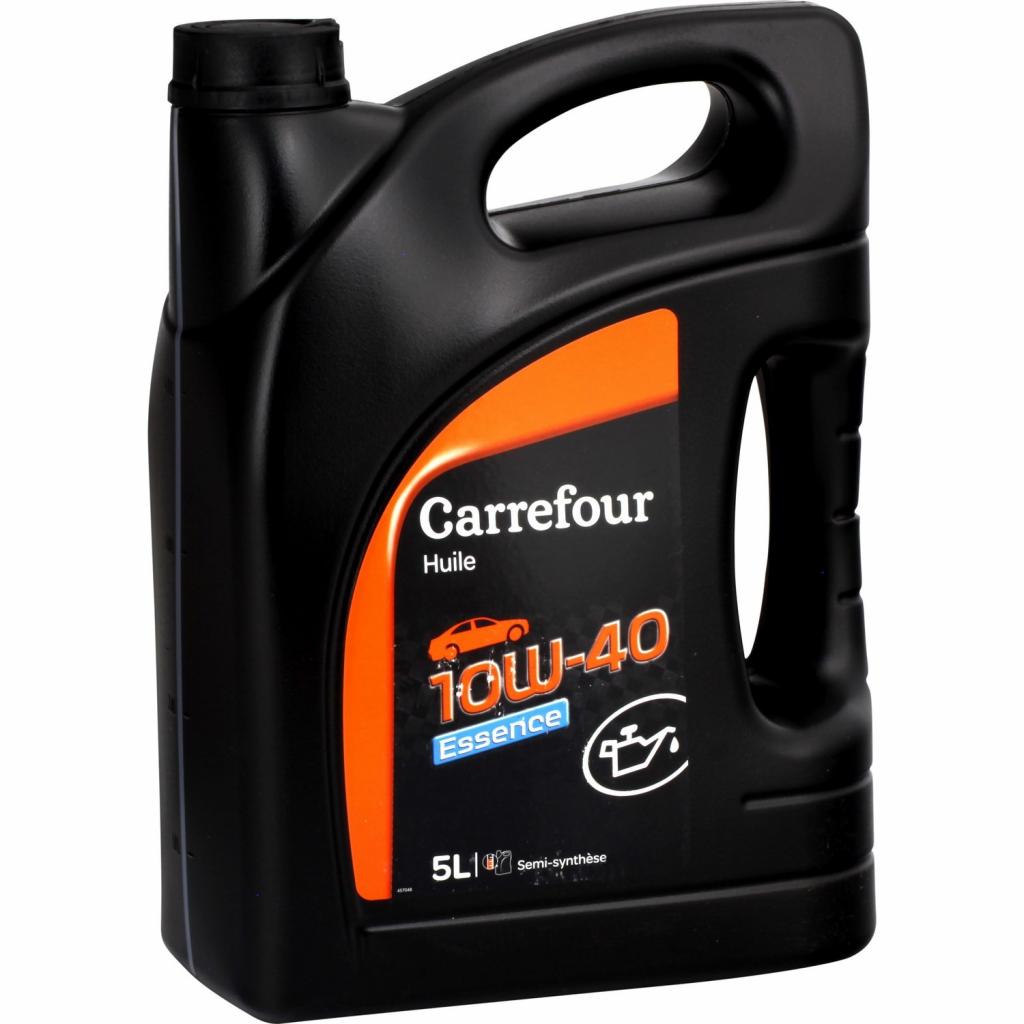

Nous sommes d'accord à titre perso, j'utilise de la Carrefour synthèse 5w50 pour mon italienne
c'est quoi reflexion
Pour la Mash, je pense effectivement à de la semi-synthese, je passe jamais le 7000 t/m
moi je prends celle ci en 10W40 c'est largement suffisent
le bidon de 5 l = 17,50€, soit 3.50 € / Litre

Concernant la prise de niveau effectivement bouchon non vissé mais il faut le mettre avec le même angle que le reservoir

patrick seitert wrote:
De la jeune expérience avec un Mash Family Bike et de ma longue expérience de concessionnaire moto pendant 30 ans je peux dire que le niveau d'huile se mesure bouchon jauge dévissé.
j'ai un manuel d’atelier en anglais pour YX400
shineray xy 400, dont la SIMA c'est servi comme copie pour les MASH ...
il dit le contraire, jauge visée ...
https://www.manualslib.com/manual/1358569/Shineray-Xy400-2.html
http://www.mash70-75.com/t3916-Shineray-XY-400-Scrambler-Shanghai.htm
