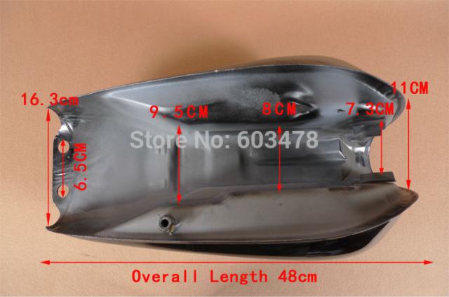

Bjr, photo du dessous du réservoir de la B7...

Le réservoir de Black Seven n'est pas compatible avec la Seventy-Five sans faire de grosses modifications. Il y a l'emplacement pour l'injection en-dessous qui n'est pas le même que celui pour carburateur, qui possède juste deux filetages pour le robinet.
De plus, le réservoir de Black Seven est un peu plus long de quelques centimètres, la fixation à l'arrière qui se fait sur le cadre n'est pas au même endroit.
Ça doit pouvoir se monter mais il faudrait faire beaucoup de grosses modifs.

Si intéressé, le réservoir en photo est à vendre, il est neuf... Me contacter en MP si besoin
