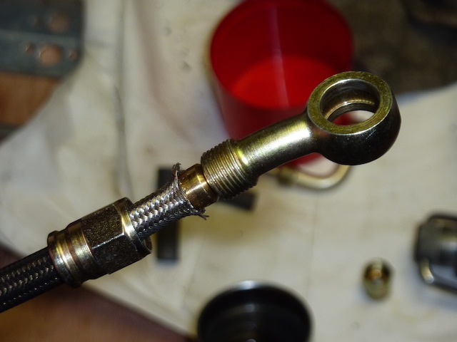

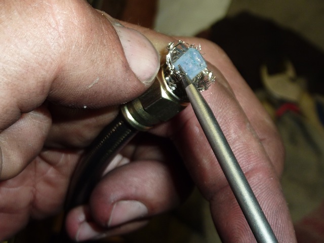

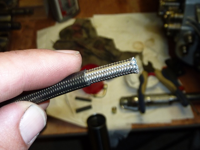

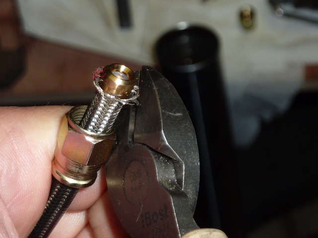

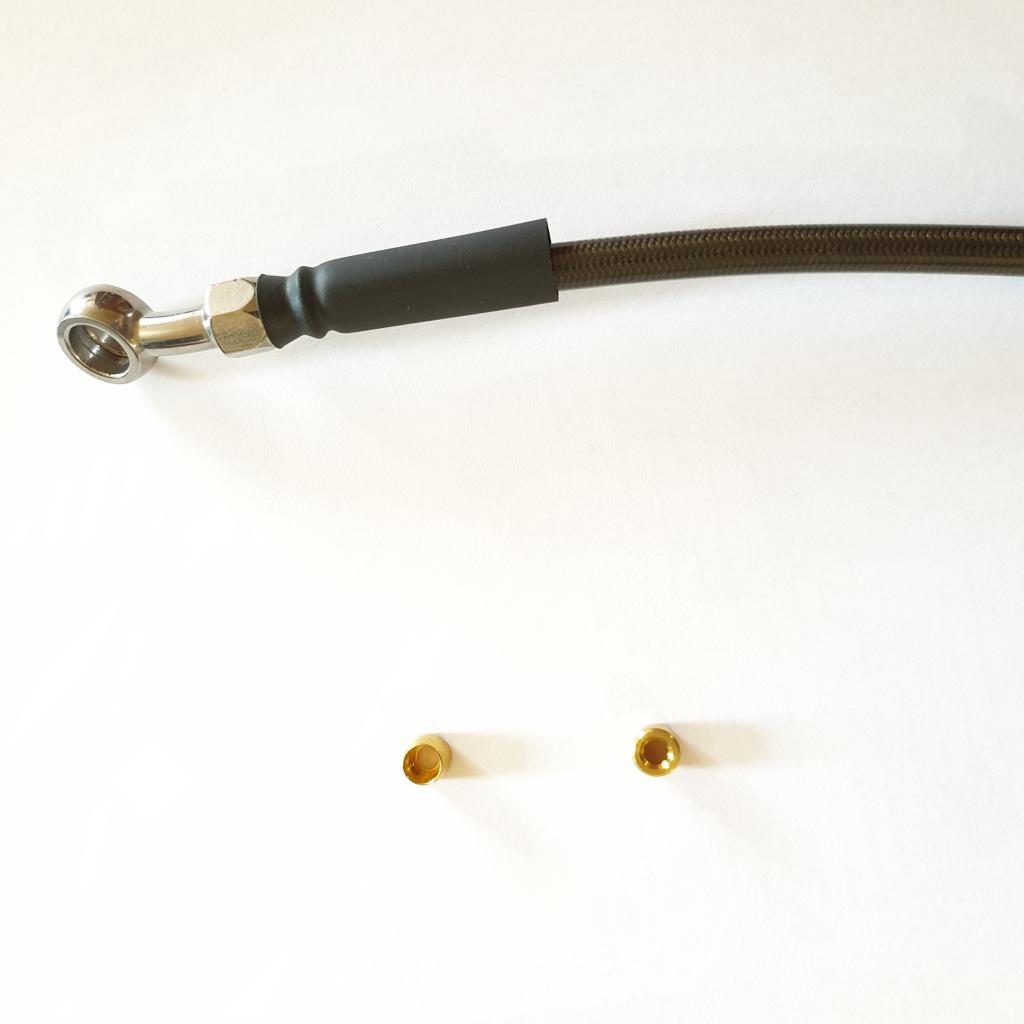

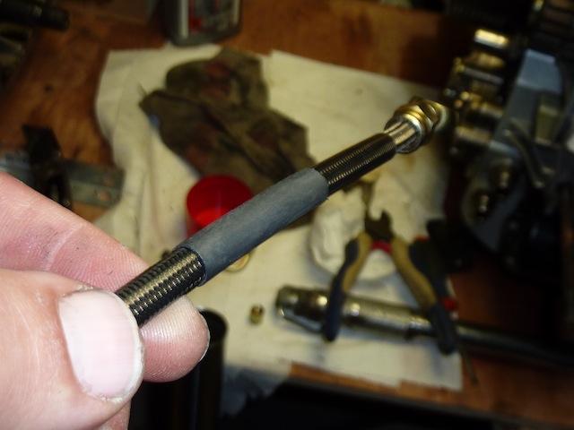

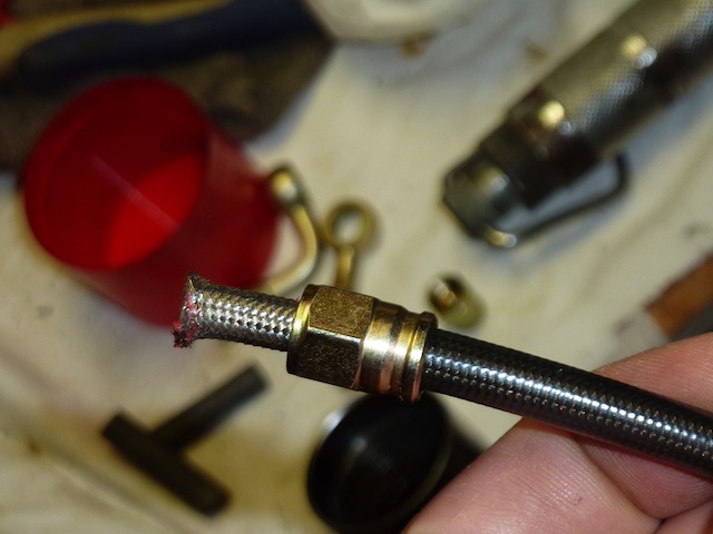

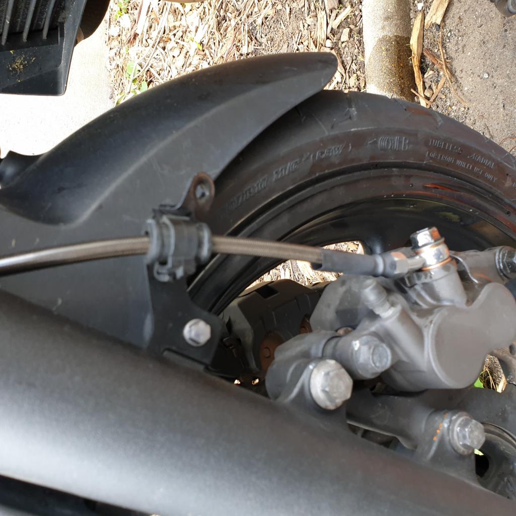

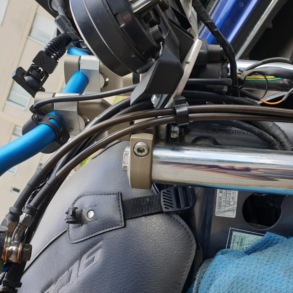

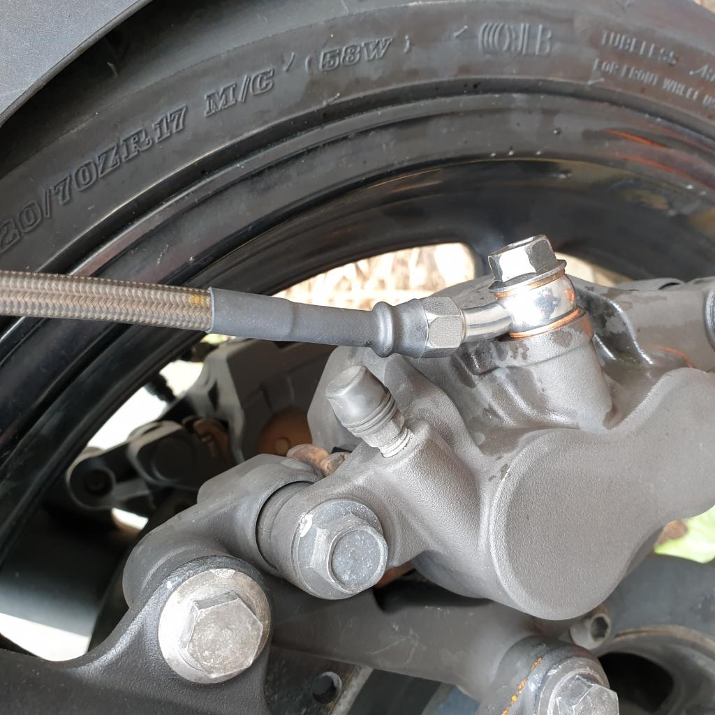

c'est pas bien compliqué.
j'ai un tuto sur MDIF, je dois aussi le refaire pour la FH
couper l'enrobage de 5 cm
avec de la gaine thermo rétractable
pour faciliter la purge au niveau du maitre cylindre et non plus celle de l'étrier (c'est plus rapide en sortie de levier et plus pratique a moins d'avoir des gadgetos bra)

Finalement, le plus difficile dans cette opération... c'est d'oser le faire!
Parce que toucher aux freins, ça me fait un peu peur, mais avec tes explications en photo, ça n'a pas l'air plus compliqué que de faire une rallonge de cable coaxial (ancien cibiste bidouilleur et tailleur d'antennes, je retrouve dans tes photos pas mal de gestes que j'ai déja fait).
pour avoir fait des câbles Twinax et coaxial, c'est pas plus compliqué ...
il faut juste bien doser l'effort serrage du bandjo, si c'est bien monté comme sur les photos, comme papa dans maman Mr. Green
de toute façon si mal fait, tu peux démonter et juste changer l'olive ..

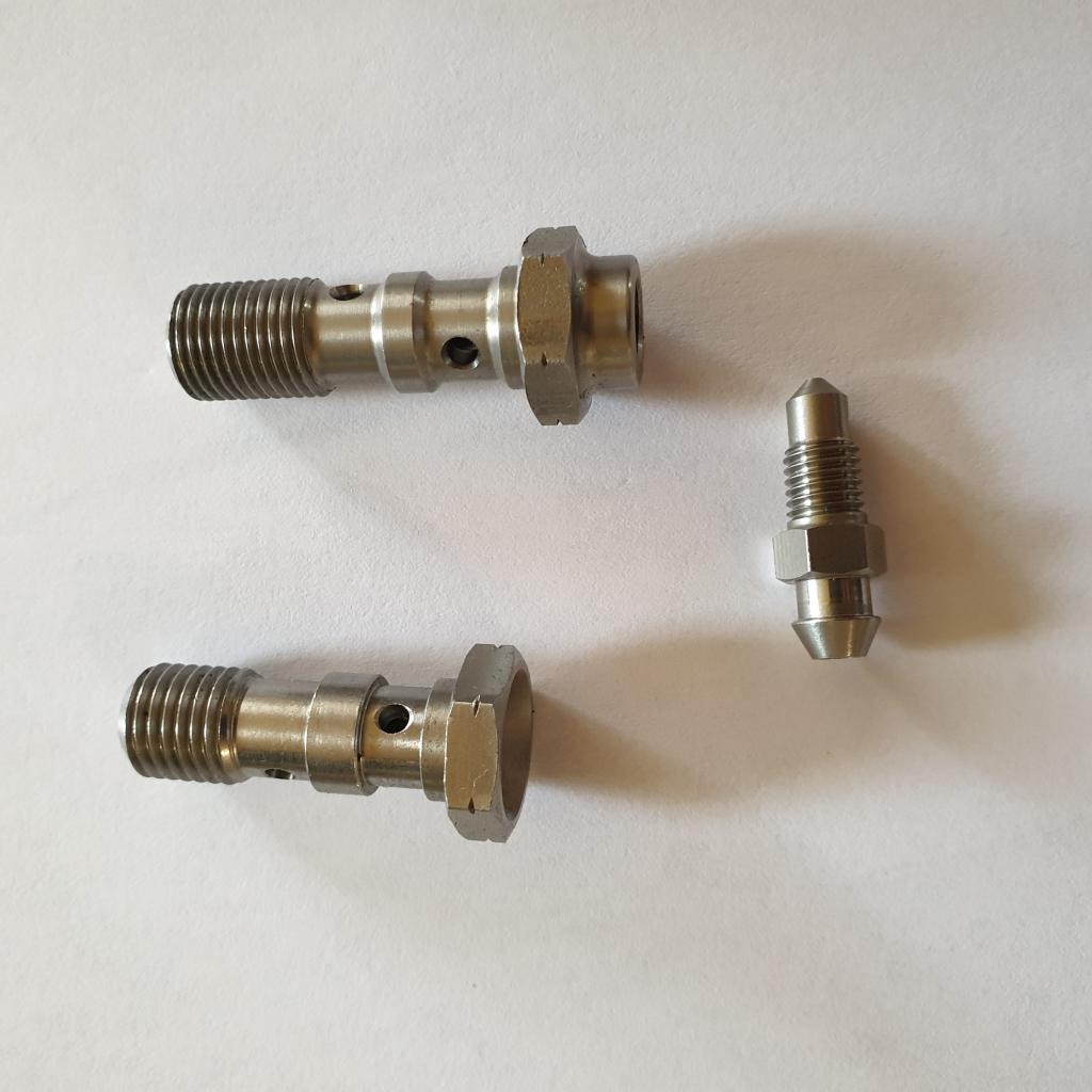

https://www.planet-kartcross.com/Durite-et-raccords-divers/Olive-de-remplacement-pour-raccord-banjo-dash-3
le plus cher dans l'histoire c'est les banjos (Inox vs Acier) du simple au triple
je les achètes sur aliexpress 3 francs six sous , comme la durit avia du reste ..
https://fr.aliexpress.com/popular/brake-hose-banjo-fitting/2.html
tu achètes chez =Eureca store ou GTI passion truc bidule, une blinde alors que made in china ..

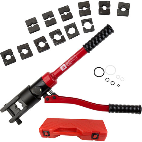

after tu as des banjo à sertir mais il faut une pince hydraulique
