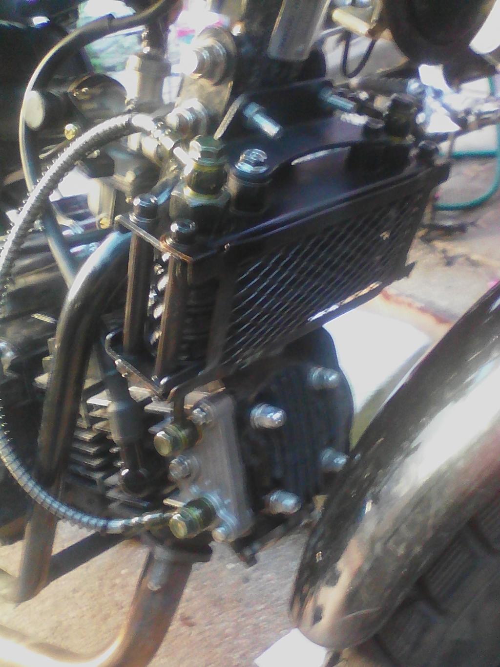

J'en avait pas , maintenant j'en ai un ! Smile
Aprés un pti tour en poussant...  mon thermometre laser me montre une difference de 8,24 degrés entre l entree et la sortie du radiateur... bon ça fonctionne !
Biensur j'ai pris le plus gros possible pour ma bécane Very Happy
Vraiment pas prise de tete le truc, tu remplaces le carter de circulation d 'huile avec celui livré avec le radiateur d huile , tu fais attention a ce que tes tuyaux passent pas n'importe ou, tu mets la contenance du radiateur en plus dans ton reservoir d'huile moteur ... et tu verifies que l'huile circule bien moteur allumé ( en gros tu devisses d'un coté puis de l'autre du radiateur pour voir si ça pisse de l huile ou pas ).

Pas évidente la photo Embarassed mais monté sur quelle machine Question
hanway raw 50 >>>> moteur 125 lifan 1n234   Smile
horizontal "gratté" Smile si tu veux la ref moteur , jte donne ça demain car la il fait noir et j'ai trop bossé ! Smile
jpeux te faire un tuto aussi pour l installation si ça te plait.
Et à la conduite, ça fait une différence?
Si oui, laquelle, et dans quelles circonstances?
Parce que n'ayant aucun moyen de connaitre la température de l'huile quand je roule...
j 'etais aux alentours des 84 degrés avant, la le moteur tourne dans les 70... c'est plus stable en comportement dans le sens ou t'as pas cet espece de "dereglage" qui vient changer le comportement quand tu as tiré dedans pendant une demi h vers les 95 degrés..
Hier avec ma ptite femme on a fait les 13 km allé en belgique, donc en surcharge moteur, le moteur n'a pas servi de radiateur de mollets dans mon cas, car faut pas croire mais la chaleur radiante au bout d'un moment tu la sens Smile
Rien a dire de ce coté la, j'ai pas constaté de perte de puissance, je dirai que c'est une bonne façon de preserver son huile moteur et son moteur de la surchauffe pour sur.
Pour le moment, je trouves pas pertinent de mettre une rampe de ventillos en plus, on verra cet été si ça reste toujours aussi bien.
Bizarrement elle demarre mieux aussi, pourtant j'ai pas apporté de modifications particulieres a la carburation, mais bon ça doit venir de la temperature exterieure qui est plus basse en ce moment et comme j'ai tendance a rouler riche ... je pense pas que ce soit en relation directe avec l installation du radiateur.
pour le moteur :1P54FMI
Autre fait bizarre, ça vibre moins a 10k tours, mais c'est inexplicable pour moi  XD.
Sinon pour la temperature... jprends un thermometre infrarouge dans la poche, et je referes a la temperature de surface en mesurant tjrs de la meme façon.. ça coute 10 euros environ :0)

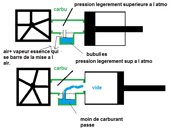

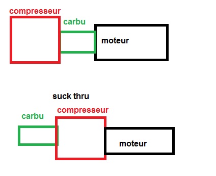

En fait quand tu veux suralimenter, t'as deux ecoles , le "blow thru" et le "suck thru".
Deux termes qui veulent simplement marquer la différence de positionnement du carburateur (piloté ou non) dans la chaine de suralimentation.
Paint pourri demontrant la chose :
Donc dans le cas du blow thru, on vient pousser de l'air dans le carburateur, dans le suck thru on vient aspirer du melange.
Donc ce que tu essayes de faire est un "blow thru" , mais il y a un hic , paint suivant !

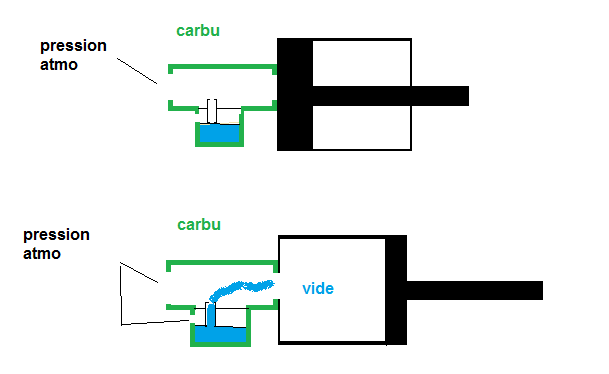

ceci est une representation grossiére de ce qui se passe dans un cycle ...
Dans celui du haut , le piston est en haut de sa course, le volume cylindre est negligeable, la pression atmospherique est pareil partout.
Dans celui du bas, le piston est en bas de sa course , le volume du cylindre a augmenté , creant un "vide" atmosphérique, la pression exterieure s engouffre donc dans le cylindre par le carburateur , et dans la mise a l 'air de la cuve de carburateur , se faisant, l essence est poussée par la pression exterieure ou le boisseau reside, et le mouvement d air coté boite a air, vient emporter celui ci jusque dans le cylindre via un effet qui s appelle "effet venturi ".
Maintenant que je suis sur que tu va comprendre le reste grace aux paints degueulasses du dessus , on va pouvoir reflechir a ta question !
Que se passe t il si je mets un moteur 12v de pc hypothetiquement assez rapide pour fournir plus que 1250 litres/ minute
Ben c'est le chaos ! paint de la mort !
le chaos absolu ! deja , la pression atmo n est plus la méme coté admission que coté mise a l'air, donc tu fais des bubules dans ta cuve, et quand le piston aspire tu as donc plus de venturi mais moin d'effet de poussoir sur ton carburant de cuve ! donc moin de carburant.
Donc a moin d'avoir la meme pression appliquée sur le carburant que dans la chambre de venturi, tu gagneras rien , rien du tout, ça sera meme pire.
Un autre aspect de la chose est la pression relative... en effet, ton piston creant un vide , presque aussitot rempli par un melange tiré du carburateur obtiens un volume precis. Pour suralimenter ton moteur, il faut qu'il y aies un melange qui prends le meme volume, mais qui est donc plus riche en air et en carburant , et cela s appelle un melange sous pression. Or un ventilateur ne crée pas de presion, il deplace l'air, et méme si cela semble une pression sur ta main, ce n'est qu'un courant d'air qui se deplace , celui ci est aussi fort que l'energie deployée pour deplacer cet air, soit pour un ventilateur de pc 12 v : de 1 a 3 watts.
Autant dire : que dalle Very Happy  (pareil pour les turbo electrique vendus par les chinois, ça sert strictement a rien )
Mais si tu veux vraiment suralimenter ton moteur, dis le moi on pourra continuer ensemble Smile , surtout que mon cas traitait de carburation "normale" et non a injection.
