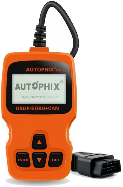

sinon tu achetes ça...
Et tu solutionnes par toi meme Smile

non c'est que du diag ...
LA pour régler le TPS c'est valise
Bah , la personne sera sure si c'est un probleme d'avance ou non ...
La personne a essayé de debrancher sa batterie une journée pour reinitialiser la detestation du 0 du tps ?
Le TPS est sensible a l'humidité et bien souvent est alimenté en tension basse... donc faut verifier les connections et contacts avant de l'envoyer au concessionaire je pense ... c'est un simple potard relié au boisseau hin  Rolling Eyes

avec le diag tu ne peux pas voir le réglage du TPS
tu ne peux qu'avoir un code défaut sur le TPS ...
mais comme, il a tripoté une vis qu'il ne faut pas ...
il vaut mieux voir un concessionnaire ...
