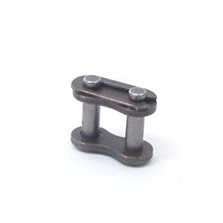

Ma chaîne est équipée d'origine d'une chaîne CHO HO 428 HG avec attache rapide.
Le clip de celle-ci est ouvert ; la vente de ce genre d'attache rapide est signalée par les vendeurs comme étant provisoire et ne peut-être utilisée que pour se rendre jusqu'au garage et sans dépasser les 80km/h.
Qu'en est-il des vôtres ?
Etes-vous au courant de ces restrictions ?
Pourquoi ces motos neuves sont-elles équipées en provisoire ?
Si quelqu'un a une photo du clip pour comparer , merci.

C'est noté comme provisoire car c'est un accessoire comme "une roue de secour" dans le cas ou ta chaine péte et donc tu la répares.
Sinon tu peux la garder autant que tu veux mais ce genre de piéce n'est pas une piéce d'origine et quand ta chaine péte c'est le signe qu il faut quelqun qui inspécte ton kit chaine en entier et prevoir un changement.
aprés t'as les attaches rapides renfo qui elles sont destinées a rester sur le kit... (en gros toute chaine un peu chere en 428 comme TORUS, YCF.. ETC)
en bref, ils te forcent a racheter une chaine toute pourrie .

Merci pour les infos , mais je signale que la chaîne est montée ainsi neuve sur moto neuve ....

Faut arrêter de déconner ...
Sur mes machines des années 70/80, je n'ais que des chaines avec attache rapide et pourtant ... elles tapent toutes plus de 150 km/h ..
et les Kit font plus de 30 000 Km ...
il faut que le clip soit dans le sens de rotation ... la partie fermée ...
même si je préfère aujourd'hui des maillons à sertir et LA encore il faut bien savoir monter les joints pour éviter le point dur et/ou de ne pas flinguer le KIT chaine ...
ce n'est pas avec la force de la 75, que tu vas avoir des PB avec une attache rapide ...

OK pour les infos , c'est juste bizarre qu'il bouge et est fendu (modèle différent?) , le sens de rotation est OK.

carrément , mais c'est l argument de vente du vendeur de pieces ... il est pas mecano il est vendeur.

par précaution change LE
