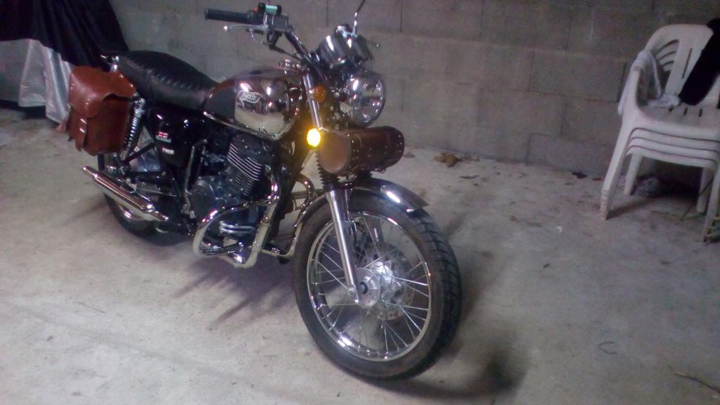

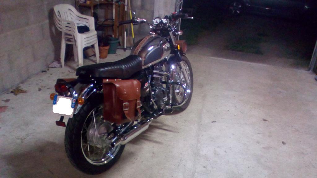

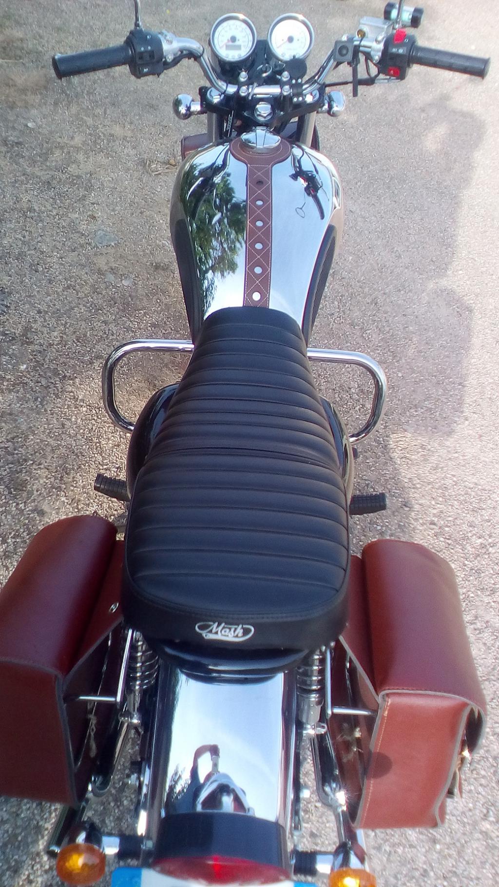

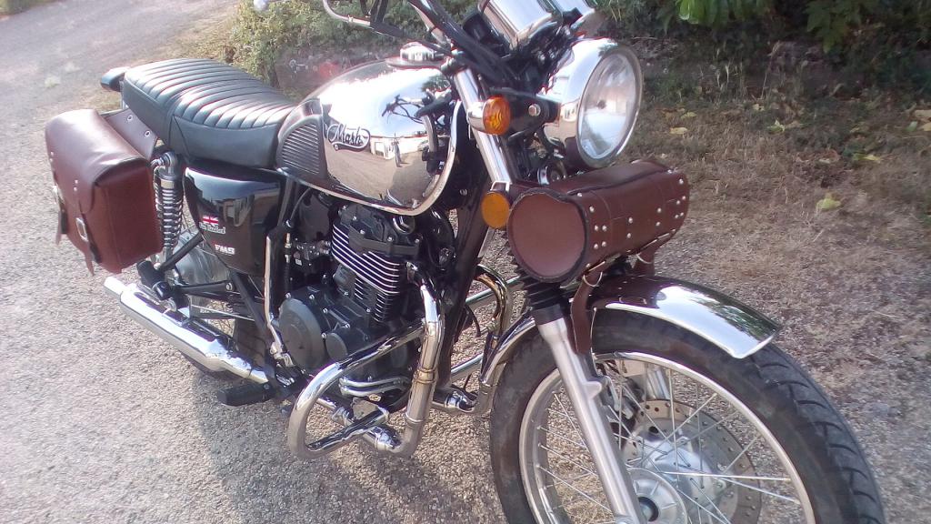

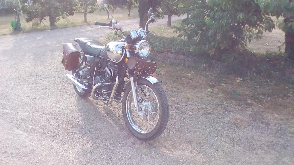

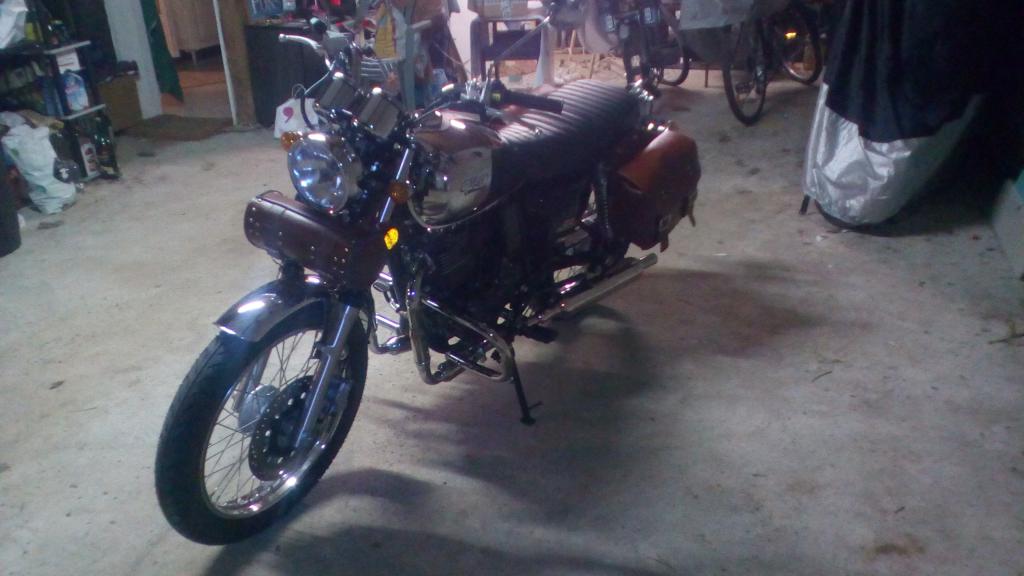

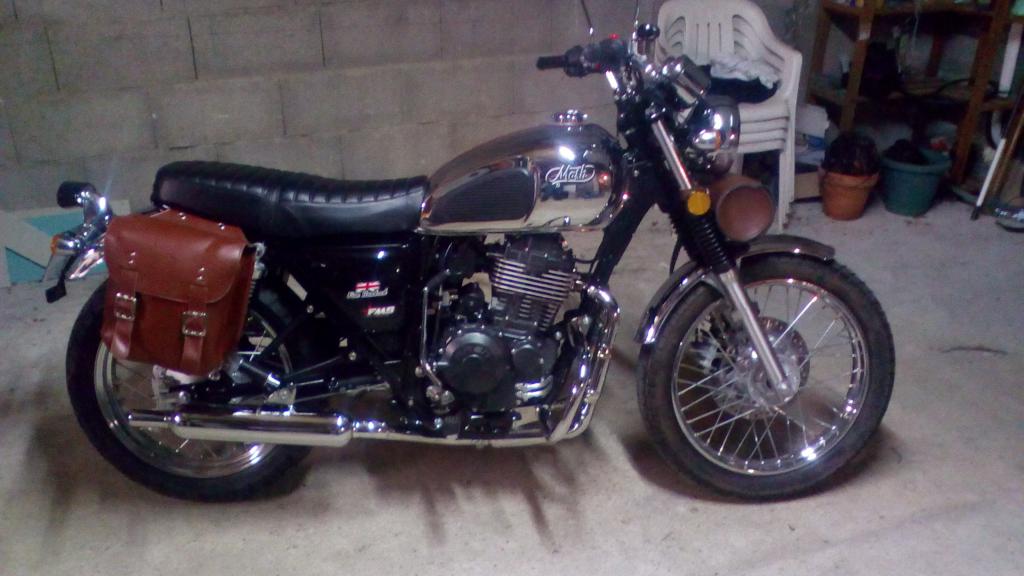

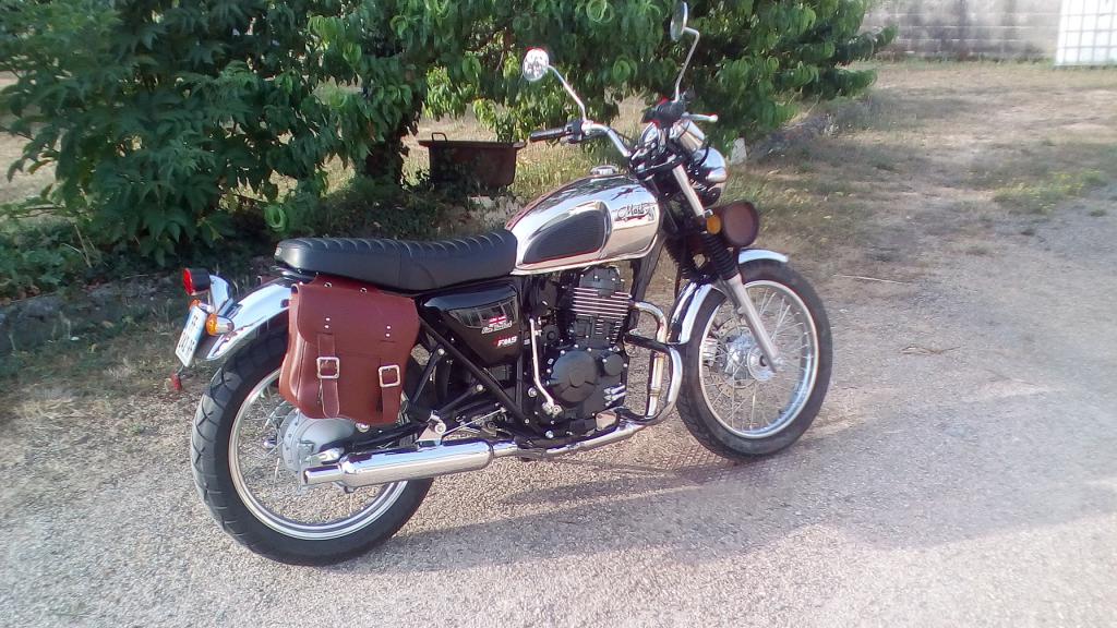

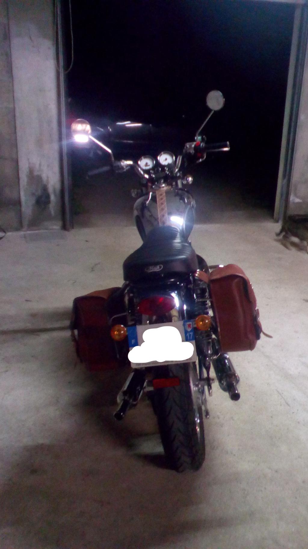

Salut !
Alors voilà ma belle toute équipée Smile
EDIT 18/02/19  : De nouvelles (plus belles) photos :
EDIT 18/02/19 : Les premières photos envoyées :
Désolé pour les photos de moyenne qualité, l'équipement est juste fait !
J'en enverrai d'autres plus tard
Au final, voici tout ce que j'ai ajouté ou modifié :
[*]un support de téléphone
[*]un port usb
[*]déplacé les clignotants à l'arrière (avec des rallonges)
[*]des supports de sacoches
[*]installé les sacoches arrière
[*]installé le sac à outils
Je vous ai mis les liens si vous souhaitez les mêmes produits (je ne fais pas de pub pour les sites en question).
Aussi, je tiens à partager mon expérience car j'ai un peu galéré sur certains points.
  • Pour les barres de protection, l'une touche/appuie un peu l'une de mes sorties d'échappement (celle de gauche), pas top
  • Le support de téléphone que j'ai pris est gros et le guidon de la MASH est au final assez petit. Je conseille de prendre un petit support.
  • RAS pour le port USB. Il est branché sur la veilleuse du phare avant.
  • Supports de sacoches (+ kit de déplacement des clignotants) => produit acheté cher et pas terrible (grrr)
Galère pour déplacer les clignotants à l'arrière. Bon déjà faut les débrancher. Je me suis servi d'un couteau pour desserrer les cosses.
Ensuite, il n’y a pas de rallonge pour les clignotants. Faut en acheter à côté (voir lien "avec des rallonges") !
De plus, les trous sur les supports de clignotants sont trop petits. Obliger d'utiliser une lime pour les faire rentrer.
Et pour finir, il manquait des vis/boulons pour fixer le support au niveau du trou (des clignotants). J'ai dû me débrouiller à aller en dénicher dans mon atelier.
Après pour passer les câbles par le même trou que le feu stop arrière, une galère car il y a à peine la place. J'ai légèrement déchiré la gaine noire d'un clignotant.
Mais ouf, les clignotants fonctionnent toujours (au fait, ça ne sert à rien de démonter le clignotant en lui même).
  • Les sacoches arrière font environ 9/10 litres. Elles ont l'air solides. Je les ai reçu cabossées, le colis ne les protégeait pas tellement. J'ai mis des chiffons à l’intérieur pour qu'elle puissent reprendre leur forme.
[*]Le sac à outils est assez grand. Il a l'air un peu plus fragile.
En tout je m'en suis sorti pour moins de 250€ (j'ai pas vraiment compté).
Voilà, a+ Smile

Beau travail, et le choix des accessoires chromés ou cuir renforce encore le côté "old school" de ta monture!
Par contre, les pare-carters (ou protège-chevilles?) ne te gènent pas?
Parce que je les trouve vraiment larges, mais c'est peut-être une fausse impression dûe au fait qu'on les voit en photo, pas en vrai.

Bien non, les pare-carters ne me gène pas du tout. Je n'y prête pas attention quand je roule.
Et il y a de l'espace entre les cales pieds et les pare-carters.

Félicitations pour tes aménagements de ta FH. Ils sont tops et tes explications me seront très utiles car j'ai la même depuis 10 jours et je suis aux anges, comme toi, d'avoir retrouvé une moto simple pleine de vie.
Sans déplacer les clignos, c'est la galère pour trouver de belles et petites sacoches car il ne reste que 27 cm seulement. C'est peu !
J'ai installé des écarteurs standards et j'ai accroché un sac souple que j'avais et je verrai ce que cela donne. Au final, sans serrure, en ville, cette sacoche ne doit que contenir mes cadenas. Le restant devant être emporté.
Tes clignotants, tu les as directement fixés sur le garde-boue ? Tu parles d'une patte trouvée dans ton atelier. C'est un renfort ?
A bientôt sur le forum.

JeanPhi wrote:
Bonsoir Aymeric,
Jean-Philippe
il faut
https://www.motostand.com/produit/179751/support-clignotants-a-fixer-sur-support-plaque-lightech-en-alu-noir
ou prendre une barre plate en allu de 25 cm faire un perçage en 12mm pour passer le clignotant et replier la barre sur les cotés ...
et z'ou les clignotant avec la plaque d'imat ... fin regarde la longueur je ne sais pas en Belgique la taille des plaques ...

Désolé, si le "tuto" (d'ailleurs, c'en est pas vraiment un...) n'est pas très clair, et pour répondre à ta question :
En fait lorsque j'ai commandé le support de sacoche (voici le lien), il y avait un kit de déport des clignotants. Il s'agissait de petites équerres à fixer entre le garde-boue et le support de plaque (il n'y avait que ça, pas de vis/boulons, ou de rallonges... pas terrible comme kit...). Et le problème de celles-ci, c'est que les trous étaient trop petits pour y faire entrer les clignotant afin de les maintenir (le comble). J'ai été obligé de les agrandir à la "méthode D" avec une lime. Du coup, mes clignotants sont bien montés dessus les équerres, mais ça a été la galère. Pour ce que j'ai trouvé dans mon atelier il s'agissait en fait des vis/boulons.
