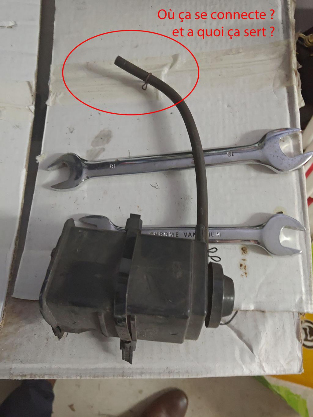

Peut être pouvez vous m'aider ?
je sais plus ou ces 2 petits tuyaux se connectent !!
pour le petit boitier noir il sert a quoi ?
j'ai pas penser a prendre des photos avant de démonter ma 125 black seven et suis dans la mer...
pour la remonter
merci encore de votre aide !!!

le petit tuyau est bien branche sous le réservoir ça c'est bon
mais l'extrémité sur la photo va où ? c'est ça que je veux savoir
en fait ce tuyau va du bas du réservoir à qu'elle endroit ?
et pour le petit boitier noir ( je sais pas a quoi ca sert ) il se connecte où ?

Le tuyau du bas du réservoir va normalement vers la pompe à essence en passant par le filtre à essence, si je ne me trompe pas.
Le petit boitier noir... ça pourrait être soit le boitier du filtre à essence, soit la surverse du réservoir.
Si tu peux l'ouvrir et voir ce qu'il y a dedans, ça pourrait aider.

Alors,
le petit tuyau sort bien du réservoir, au centre de celui-ci mais ne va pas a la pompe a essence ni a la jauge de niveau !
Concernant le petit boîtier noir il est creu et y a rien dedans
c'est un rectangle creux comme un verre carré mais en rectangle et dans le fond il est percé par des petit trou
comme une grosse passoire et a l'extérieur il ya la sorte de ventouse et le tuyau qui sort de celle ci
je prendrai d'autre photo ce soir
sur ma moto ce petit coffret était sous le boitier du filtre a air !
Merci encore !!

SalutLes gars
Problèmes résolu !!
en fait le petit tuyau du réservoir va a ce boiter noir et le petit boitier noir se place sous le filtre a air et se connecte au dessous du corps
d'injecteur !!!
Encore merci a tous !!!
