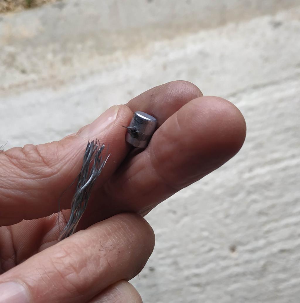

première casse après 3100 km, mon câble d'embrayage ma lâche je pense qu'il y avait un défaut de fabrication je vous mets une petite photo
heureusement j’étais pas très loin de chez moi j'ai essayé de rentrer en 2eme ralentissant a chaque carrefour j'ai changé d’itinéraire plusieurs fois pour pas m’arrêter j'ai voulu faire un demi tour et j'ai fini par caler et j'ai fini la route  en 1eme
puis je suis allé cher Brigitte moto pour acheter un kit de réparation

Ça arrive jamais ça et c'est pas du à un frottement le câble est sorti de l'embout

un alignement qui ne se fait plus reflexion

non c'est un mauvais coulage du métal avec le câble ...
il existe des câbles et des emboutes à sertir Mr. Green

je vous rassure si le mien a cassé c'est bien un défaut d'usinage ça arrive pas souvent j'ai pas u de bol c'est tout et c'est vite réparé
j'ai changé que le câble la gaine la gaine est toute neuve
je garde l'astuce de hervit78 un peu de brasure a l’étain et ça doit plus bouger
