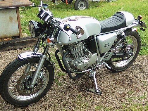

Bonjour à tous
Je viens d'acquérir une TT40 aspect nacked
Je viens de finir le rodage, et j'ai un important trou à l'accélération aux alentours de 6000 tours
en plus d'être gênant c'est très dangereux  pour l'accélération en situation de dépassement
Le revendeur me fait comprendre que c'est vendu avec la moto.
Quelqu'un a t'il rencontré lé même problème
ou bien quelqu'un l'a t'il résolu et comment
merci d'avance
