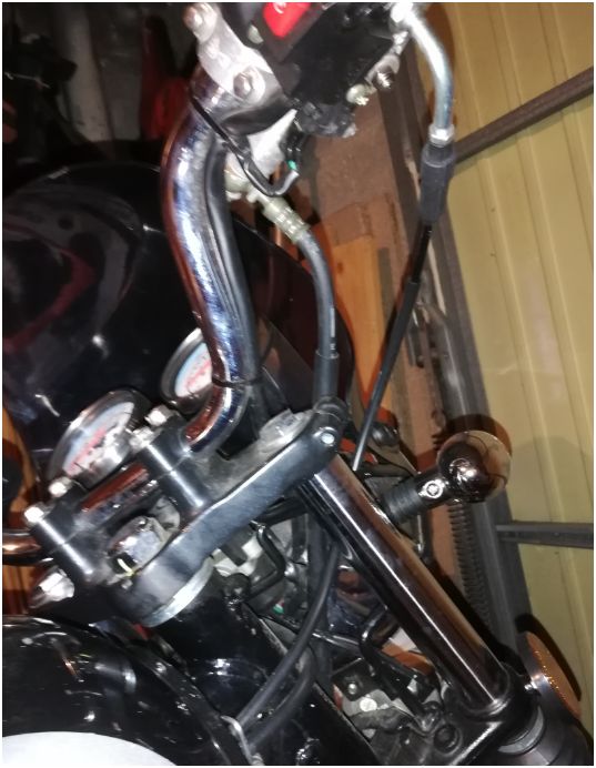

l'ancien propriétaire de ma Mash CR 400 avait décidé de mettre des soufflets en haut de la fourche. Pour cela il a démonter la fourche est mis s'est soufflé.
Cependant, je pense qu'il s'est trompé lorsqu'il a remonté le câble de gaz : lorsque je braque, la moto monte en régime pcq il y a de la tension sur le câble de l'accel.
Ce serait fort aimable si l'un d'entre vous pouvez poster la photo afin que je confirme que le problème vient bien de la !

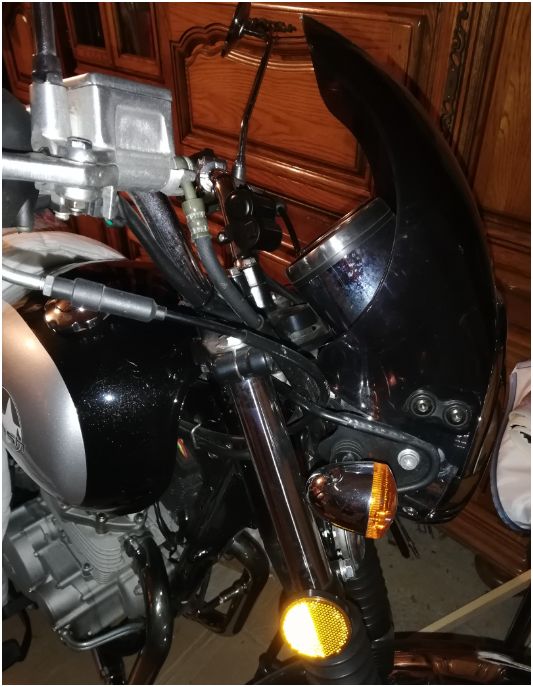

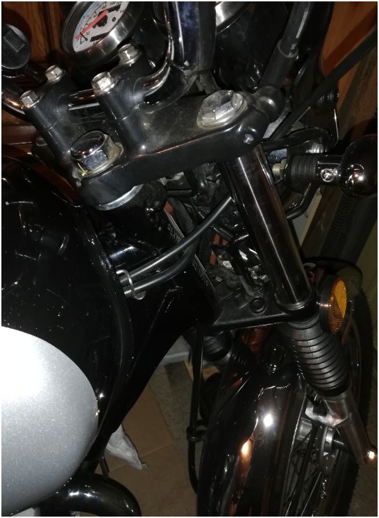

PostPosted: Thu 4 Apr - 18:03 (2019)    Post subject: cable accélérateur Reply with quote
Bonsoir, si sa peut aider, voici des photos de ma FH.  Okay

PostPosted: Thu 4 Apr - 20:10 (2019)    Post subject: Passage de cable accelerateur Cafe Racer 400 Reply with quote
Merci beaucoup !
Ca m'a l'air d'être pareil.
Je vais voir si la gaine bloque pas autre part.
Un petit coup de WD40 dans la gaine ?

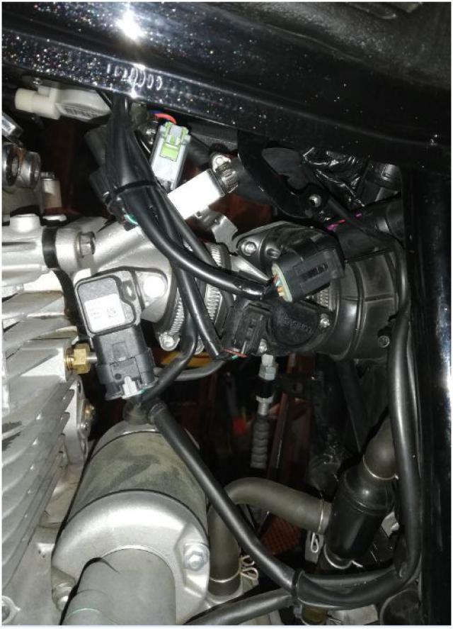

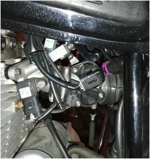

Est ce que je peux abuser de ta bonté et te demander une photo au niveau de l'injection ? Pour voir comment sont fixés/placés les écrous ?

PostPosted: Wed 24 Apr - 21:25 (2019)    Post subject: photos coté injection Reply with quote
Bonsoir, désolé du retard mais j'ai pas vu ton post.
Précise moi ce que tu veux.
Coté injection pour voir les écrous ?
Est ce que c'est ça ? Question

PostPosted: Wed 24 Apr - 21:29 (2019)    Post subject: Passage de cable accelerateur Cafe Racer 400 Reply with quote
Pas de soucis !

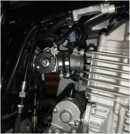

C'est super comme ca ! J'ai l'impression que l'ancien propriétaire a cassé le câble et l'a remplacé avec un non adapté !
Je vais prendre une photo pour te montrer !

PostPosted: Wed 24 Apr - 21:33 (2019)    Post subject: photos cables Reply with quote
Super si c'est ce que tu voulais. oui fais voir je suis curieux.

J'étais mauvaise langue, c'était l'écrou qui s'était le contre écrou qui s'était desserré :d
J'ai pas eu l'occasion de rouler, j'attends le bouchon de PMH qui s'est cassé lamentablement en voulant refixer le tout...
Mais je pense que ca résoudra le problème !

Bon, j'ai roulé un peu avec la moto.
En fait ce qui se passe c'est que sur la TT40 ton réglage de jeu de poignée de gaz n'est pas très ample: si on sert de trop pour réduire le jeu on a ce problème d'accélération pcq  le câble est assez court. Si on veut un jeu plus grand, on a risque que la gaine sorte de l'arrêt et de bloquer accélérateur.
Mais maintenant c'est réglé et la moto roule. Enfin quand j'aurais récupéré mon bouchon d'huile que j'ai lamentablement perdu...
