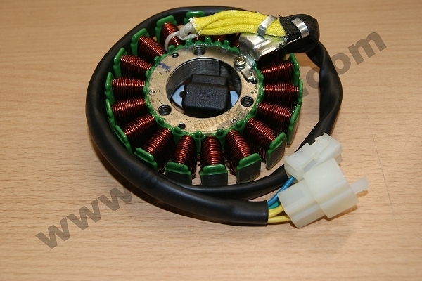

il n'y aurait pas un stator dans les choux reflexion
avant de déposer le carter gauche, il faut faire un test en déclipsant la broche et au multi mètre tester les bornes.
il faut faire tourner le moteur en même temps

dans le carter gauche
