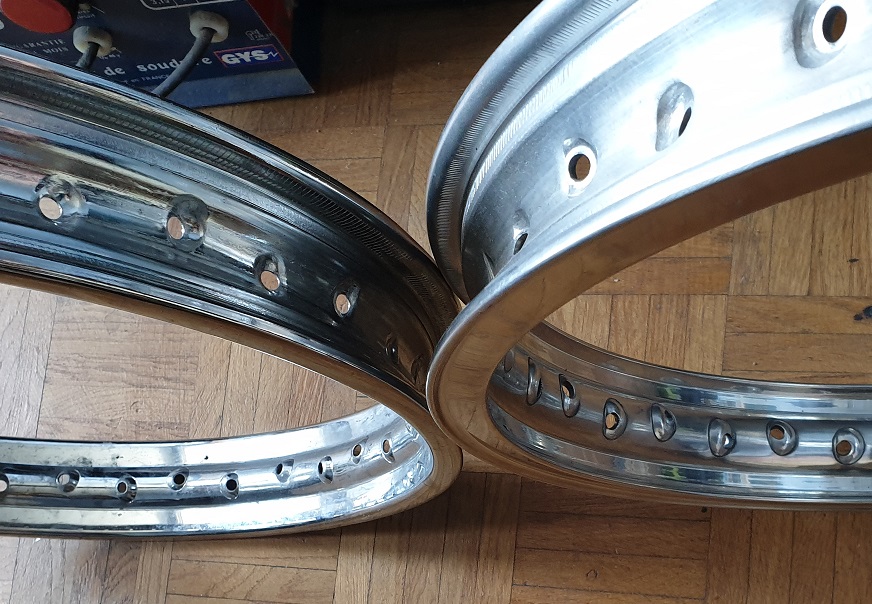

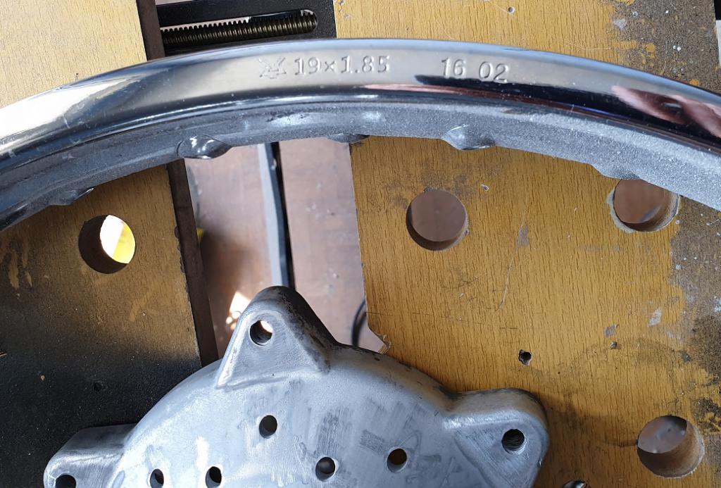

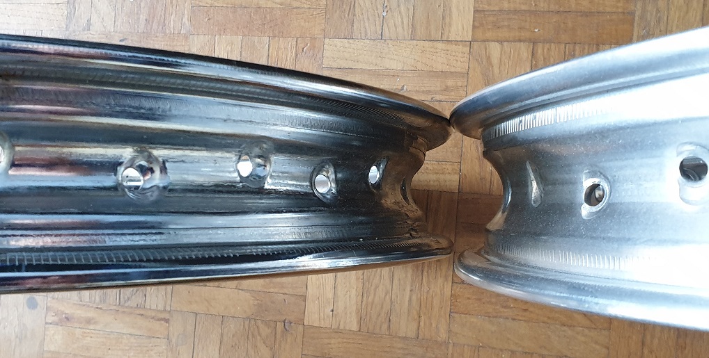

travail sur le sujet, il est intéressant de bien connaitre les dimensions des jantes.
il y en a qui sont marquées et d'autres pas
une jante plus large permet aussi d'avoir des épaulements (talon du pneu) plus large
ce qui donne la différence entre le 1.85 de l'origine et du cerclage en allu (Borani) de 2.15
