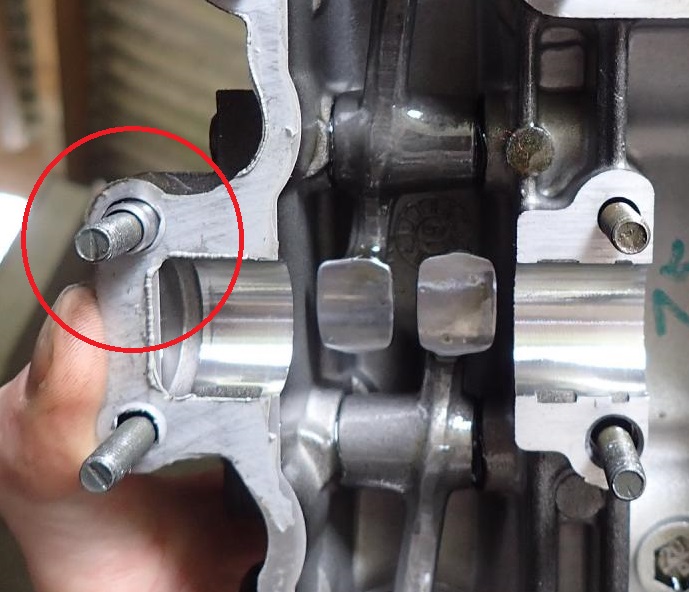

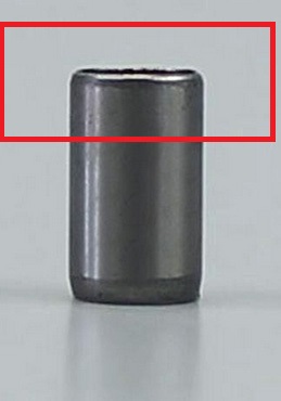

Et dans le foulée, en enlevant la partie haute, une pièce tombe. Je n'ai aucune idée de l'endroit où elle était placé, pourriez vous m'aidez ?
La fameuse pièce
La partie haute
Et le bas
Dernière question, une sorte de pâte (assez fine) semblait être entre les deux partie, dois je en remettre ? Et, si oui, en avez vous les références ?

PostPosted: Sun 24 Mar - 17:40 (2019)    Post subject: Re: Pièce inconnu Reply with quote
Lucio wrote:
La fameuse pièce
c'est un plot de centrage
il faudrait regarder ou il est posé, mais tu en a un déjà il doit être à l"opposé

PostPosted: Sun 24 Mar - 17:52 (2019)    Post subject: Pièce inconnu Reply with quote
Bien vu !
Je viens d'aller voir et le plus probable est qu'il se situe sur le trou en bas à droite de ta photo. Si quelqu'un peut confirmer je suis preneur.
Merci en tout cas!

tu en a un déjà, il doit être à l'opposé
allez l’œil du mécano
Posts: 978
PostPosted: Sun 24 Mar - 22:48 (2019)    Post subject: Pièce inconnu Reply with quote
en mécanique on chercher toujours le jeux axial Wink
c'est important de bien tout repositionner dans l'axe ...
d’où les plots de centrage
attention au sens car certain en on un
la partie la plus conique est vers le bas
