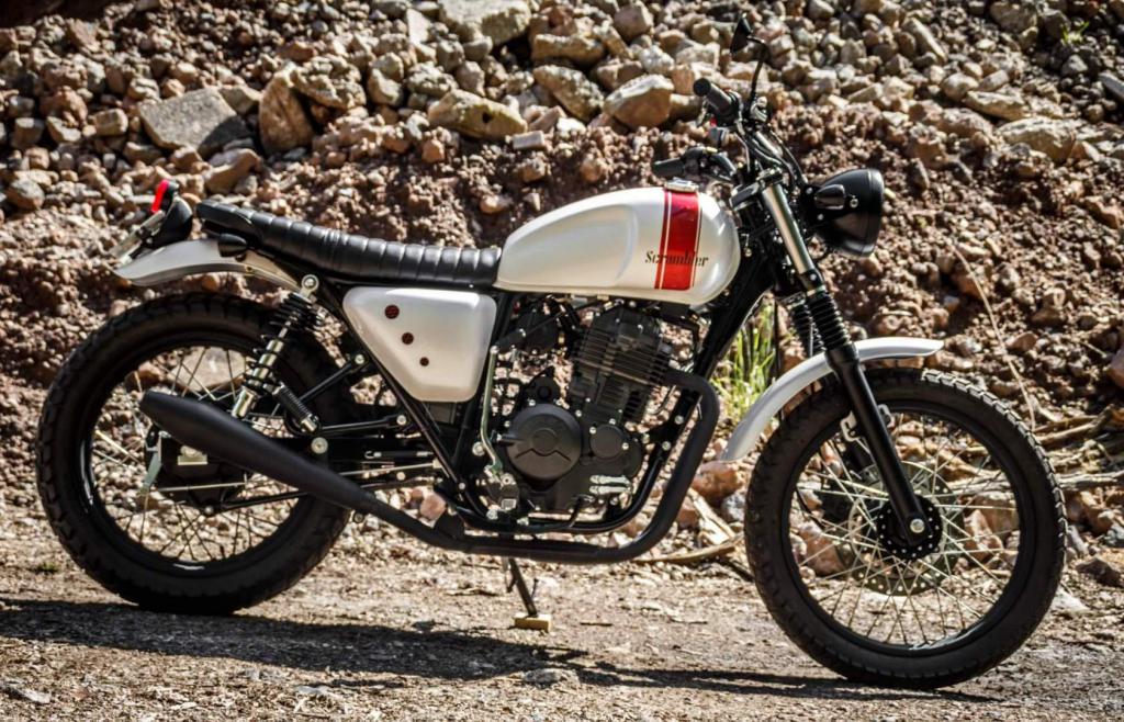

Voici le résultat de la transformation selle et arrière et peinture etc...

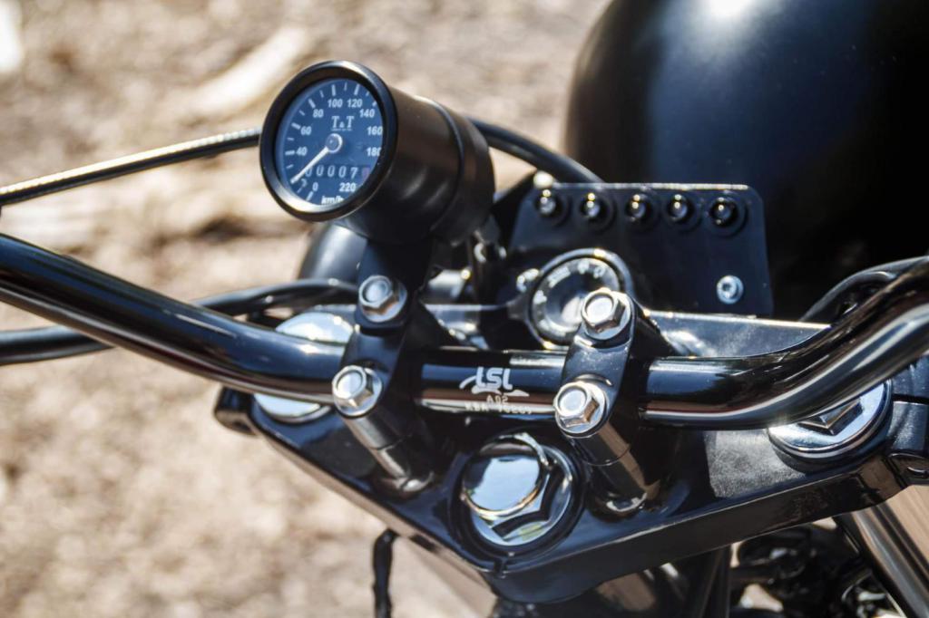

Modif compteur et instruments

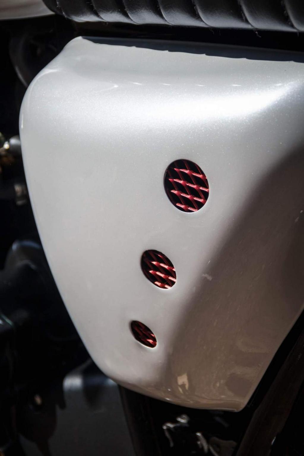

Modif cache laterale

Tu as du bidouillé le faisceau pour virer les compteurs non ?

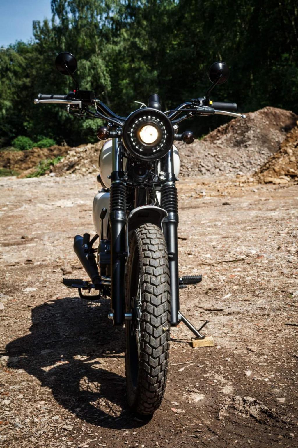

Ton pneu avant serait pas à l'envers par hasard ? reflexion

Bonjour belle finition  Okay

Je n'ai vu que celle du résultat général. J'aimerais en changer sur la mienne et du coup j'aurais bien voulu voir tes motifs compteurs !!!!!!!! J'aurais peut être des questions.

T'as changer ton pneu arrière non ? C'est quoi comme taille ?

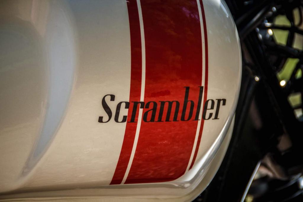

En tout cas sympa la bande rouge façon Triumph.

le garde-boue avant est d'origine et remonté, ou c'est une ref différente?

A l'occasion, si tu peux effectivement développer un peu la bidouille pour le changement de compteur, ce serait top .

Il est beau comme ca avec la peinture perso ! le tableau de bord sobre ! j'adore !
tu as fais faire la selle complète ou tu as retravaillé une d'origine pour l'affinée ?

d'accord avec lowic
ton pneu AV semble être monté à l'envers !
normalement si on considère un sens de déplacement de la gauche vers la droite ---->
la trace au sol du pneu AR est grossièrement >>>>>>>>>
la roue AR est motrice (c'est le moteur qui l'entraîne)
c'est la pointe du V qui attaque en premier et repousse vers l'extérieur l'eau, la boue, les crottes de chien... et les évacue en suivant le creux des stries.
la trace au sol du pneu AV c'est <<<<<<<<<<
la roue AV est passive, c'est le sol qui l'entraîne
Si les striures sont identiques au pneu arrière, l'eau (la boue, les crottes...) a tendance à être projetée vers la pointe du V, donc au centre du pneu (c'est pas bon pour l'adhérence !)
Lorsque l'eau (la boue, les crottes...) rencontre d'abord la partie large du V elle est tend à être déviée vers l'extérieur et sera évacuée au fur et a mesure que la roue tourne.

Il y a sur la coté du pneu une flèche qui indique le sens dru roulage donc du montage Wink
En fait le pneu est bien monté.  J'avais la moto en révision et il m ont confirmé que tout était ok. Sur les nouveaux pneus les striures sont inversées par rapport a avant
