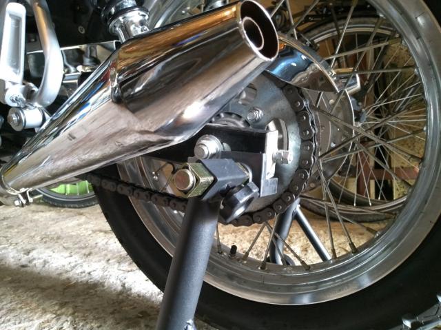

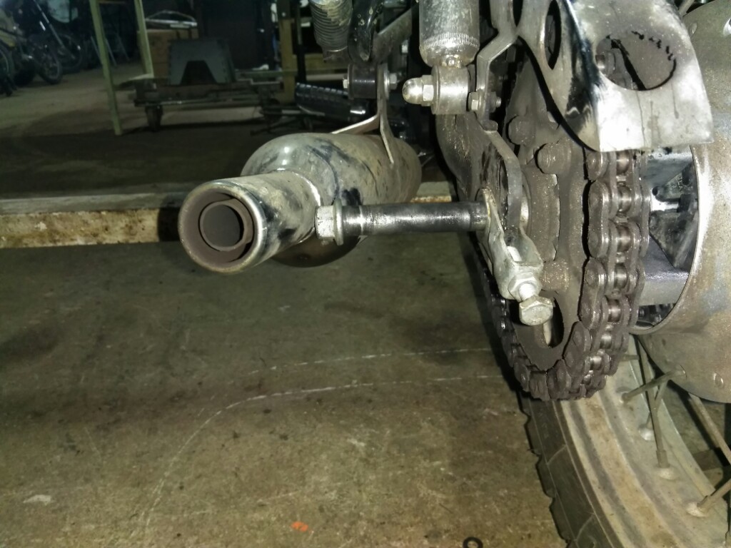

Salut messieurs (dames?)
Je dois pas être le premier à avoir démonté ma roue arriere mais j'avoue que j'ai trouvé ça completement foireux ! L'axe qui tombe en face du pot ???? Mais pourquoi une telle conception ? reflexion
Vous avez des astuces ? Parce que j'ai bataillé longtemps avant de la sortir en travers ...
Merci de ne pas faire de remarque sur la propreté de ma moto Embarassed

Ben je pense qu'il faut faire tomber un silencieux, c'est curieux sur la mienne l'axe est inversé bon a na peu être pas importance

Peut-être que c'eqt mis de l'autre sens d'origine, c'est plus simple pour le montage des rondelles et entretoise je pense mais si ilfaut faire tomber un silencieux c'est le
bordel ! La ligne est en un bout sur les FH de premiere generation ....

l'axe est du coté droit Mr. Green
pour le sortir, il faut sortir le pot droit.
il faut donc dévisser les 2 écrous en sortie de culasse de moitié, puis attraper cette p'taing de vis sous la pédale de frein arrière Bannir
une fois cette vis enlevée, on peut alors faire celle du pot, ce qui donne de l'amplitude à la ligne complète.
Mais vue la galère de cette vis coté pédale de frein, j'ai retourné l'axe, car la vis droite vers la béquille est plus facile d’accès.
il ne faut pas complétement enlever les 2 vis de maintient en sortie de culasse ...
par contre une fois l'axe coté gauche, c'est plus rapide.
les 2 vis sortie échappement a demi dévissées , la vis sous la béquille et celle du pot, ce qui permet de faire tourner la ligne Okay
et de sortir facilement l'axe, un vieux cintre en fer blanc pour ne pas laisser la ligne flottante
PostPosted: Sun 17 Mar - 20:25 (2019)    Post subject: démontage roue arrière FH Reply with quote
ok c'est pour ça que sur la photo de lowic l'axe est inversé
