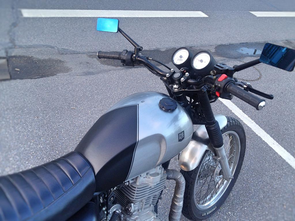

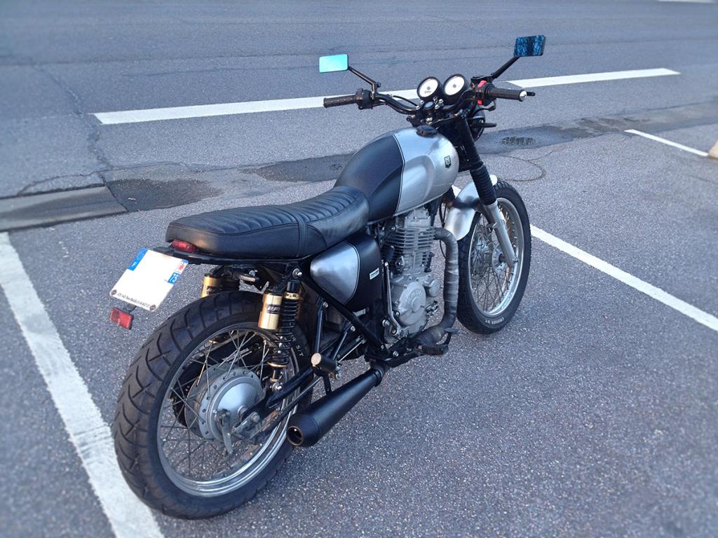

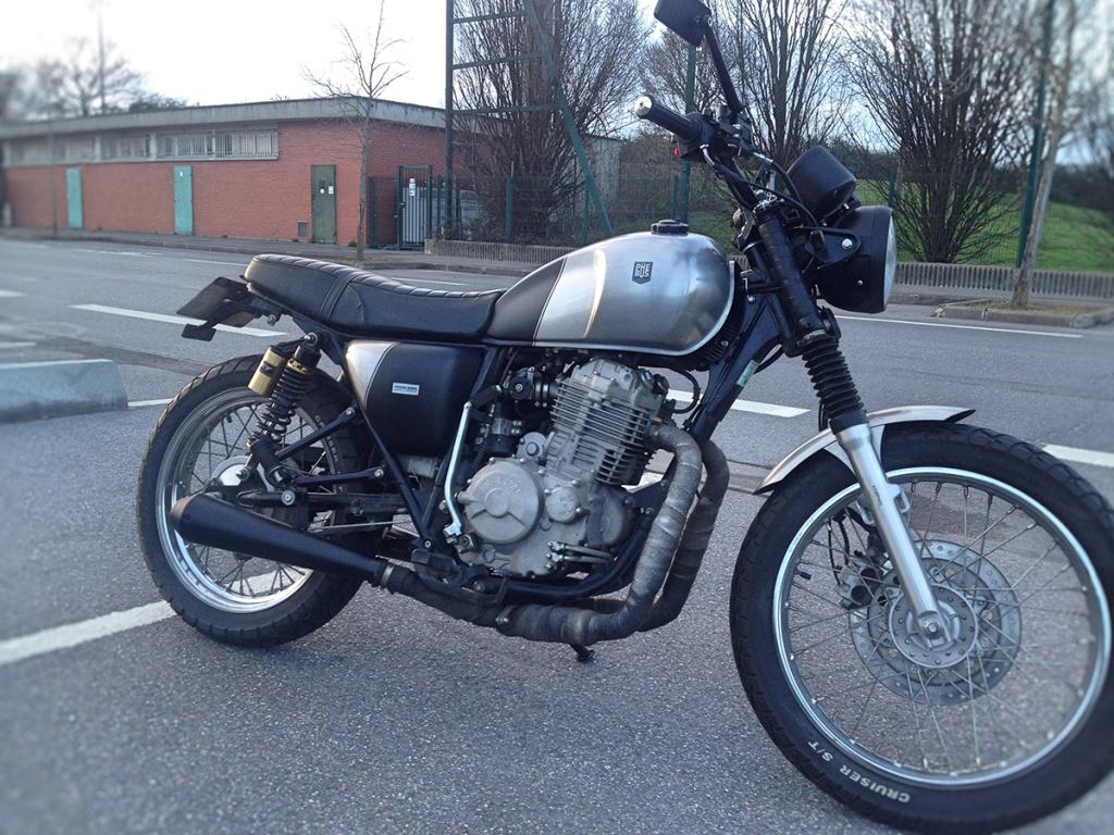

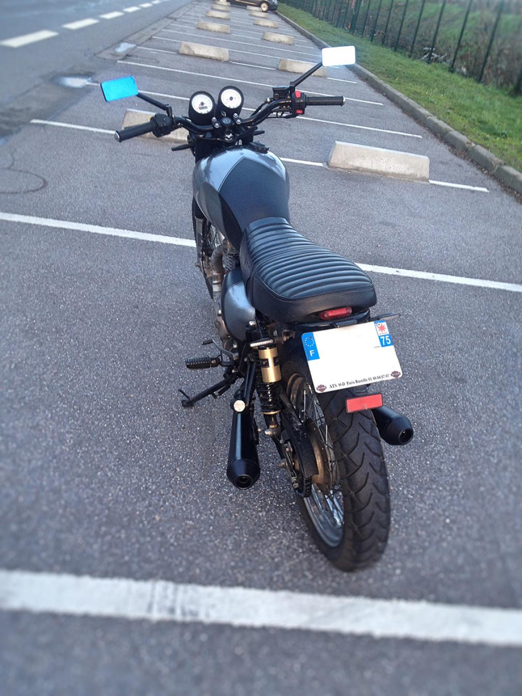

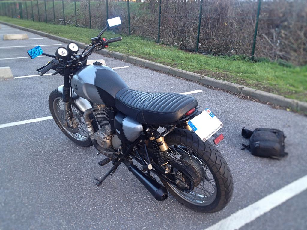

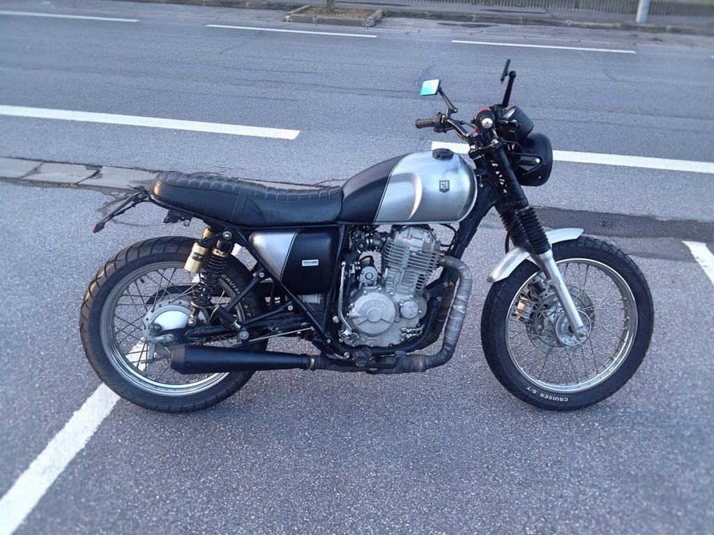

Salut les mashistes,
Inscrit depuis peu (voir ma page présentation), je vous mets quelques photos de la transformation de ma pétoire.
Questions, réactions et critiques (constructives…) sont les bienvenues.
Projets et reste à faire :
- je réfléchis à changer le psb (j'hésite…). Quelqu'un en a déjà monté un avec une dent de moins ? J'aimerais avoir un peu plus de patate mais j'ai peur que du coup les premières vitesses sont vraiment courtes et de tricoter tout le temps. Perde la vitesse de pointe ne me dérange pas.
- peindre mes collecteurs en noir. Pas satisfait des bandes thermiques qui perdent leur couleur et font une fumée pas possible quand il flotte.
- peut être faire un lèche roue pour l'arrière
- poser une grille noir mat pour combler les vides de chaque côté du feu arrière
- changer le phare pour passer tout en led
- passer le par-chaîne en acier poli. Là, le noir mat est trop discret.
- me trouver un pneu arrière plus "valorisant". Quelqu'un est-il déjà passé en 140 voir 150 ? Maniabilité ?
- fabriquer un warning
- faire un graisseur de chaîne automatique (je bosse dessus en ce moment)
- peu être changer les compteurs. je n'aime pas trop le fond blanc et surtout, je ne sais pas ce que vous en pensez mais, on voit que dalle !!!
- peinture moteur noir (?) ou passage au zebraline. Quelqu'un a t'il déjà appliqué du zebraline ou autre crème polish sur son moteur ou ailleurs ? J'aimerais bien un retour.

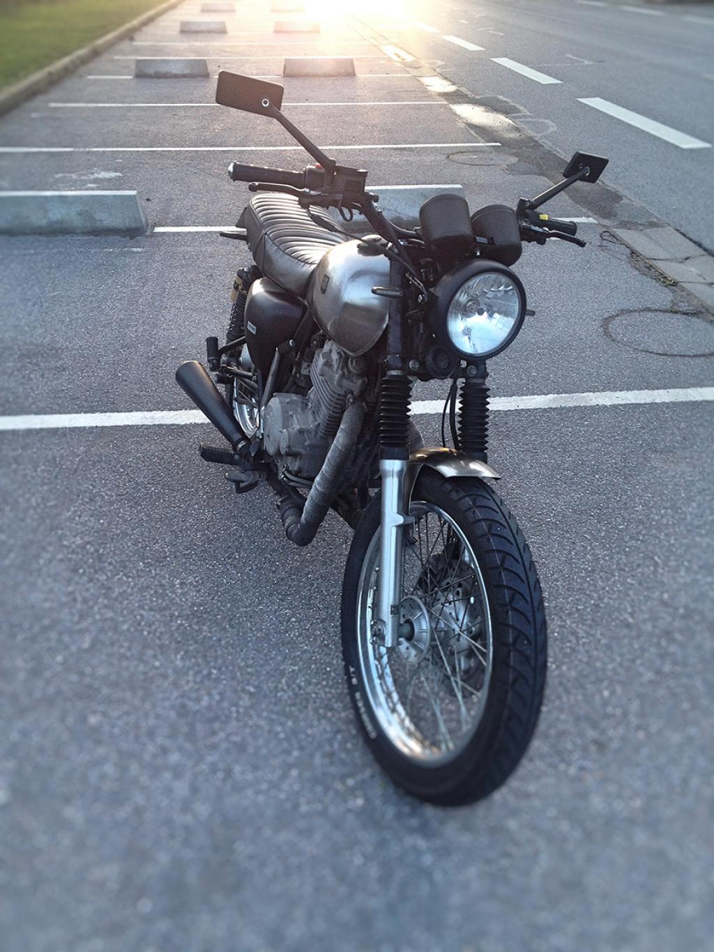

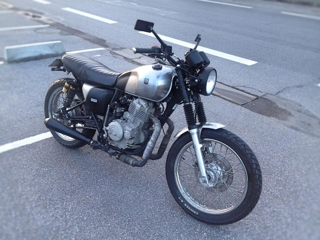

Et maintenant quelque photos prises vite fait en rentrant hier.

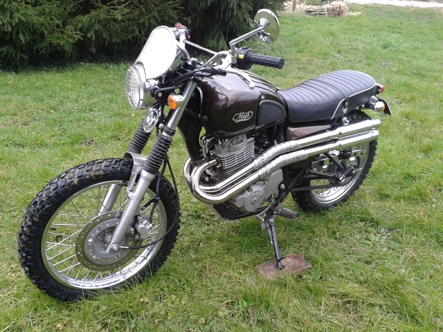

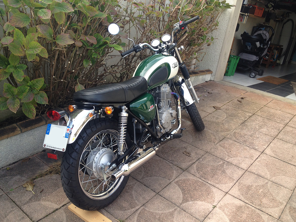

Avant :
Après :

Je vois que tu as mis des amortisseurs RFY , as-tu constaté un vrai changement par rapport aux originaux ?
Combien les as tu payés car je les vois sur amazon et aliexpress mais j' hésite par rapport à la livraison . En tous cas cela lui donne un super look .
Bonne journée .
Fliinn
Joined: 11 Mar 2019
Posts: 39
Localisation: 94490
Votre moto: Five Hundred
PostPosted: Thu 14 Mar - 18:22 (2019)    Post subject: TRANSFORMATION FIVE HUNDRED ET QUESTIONS DIVERSES Reply with quote
Merci !
j'avais payé les amortis 60 € et des poussières de mémoire.
Au niveau efficacité, c'est beaucoup plus rigide que l'origine. Personnellement c'est ce que je cherchais. Tu perd en confort mais gagne en tenue de route et maniabilité.
Je trouve que ça gomme plus les aspérités mais c'est très très très très très très ch… à régler. Au début quand les réglages n'étaient pas bon la meule décollait souvent sur les bosses… C'était fun mais pas très rassurant.
Pour être honnête je ne sais pas combien de temps ils dureront mais ça sera peut être une bonne surprise. Je les ai depuis un peu plus d'un an. Ils n'ont pas bougés. Visuellement ça le fait.
Après des YSS par exemple doivent être bien mieux et plus simple à régler. Mais c'est 150-200 €. Suivant ton utilisation ça se réfléchi.

Ton garde boue avant tu l'as découpé toi meme?
J'en cherche un identique car 1/j'ai pas le matos 2/j'ai pas les compétences...
Donc si t'as des tuyaux je prends!
Et phare/compteurs c'est juste une bombe? Ou y a une base?
Merci!!
Fliinn
Joined: 11 Mar 2019
Posts: 39
Localisation: 94490
PostPosted: Fri 22 Mar - 17:27 (2019)    Post subject: TRANSFORMATION FIVE HUNDRED ET QUESTIONS DIVERSES Reply with quote
Merci !!!!
j'ai encore du boulot mais ça prend forme !
Oui désolé mais le garde boue je l'ai découpé moi même puis ponçage à la main pour l'effet acier brossé. Le chrome c'est pas évident à poncer, bonjour les crampes…
J'avais aussi cherché et pas trouver donc malheureusement je peux pas t'aiguiller. Soit trop large soit pas assez soit trop cher.
Mais pas besoin de gros matos.
Un mètre pour évaluer la longueur avant et arrière, du scotch qui se courbe bien style électricien ou à peindre des filets pour dessiner tes courbes. Tu peux le coller/décoller à ton grès et au fur et à mesure et obtenir une courbe assez facilement. Une fois ce que tu veux obtenue, un coup de feutre, un coup de meuleuse . C'est pas cher, les petits modèles. Voici la mienne: https://www.castorama.fr/meuleuse-d-angle-500w-115-mm/5052931588497_CAFR.prd
Franchement c'est pas la ruine.  La mienne me sert énormément et elle est toujours là après 2 ans de loyaux services…
puis ébavurage à la lime ou à la meuleuse aussi. Tu trouve des disques pour un peu tout les usages et papier de verre. Ensuite finition de ton choix. Si tu te contente juste de couper et de laisser le chrome passe un antirouille sur les zones coupées. Style Rustol owatrol. Trouvable en casto ou autre.
Pour ma part la découpe et l'ébavurage ça m'a pris 10mn. Le reste était très long…
Lance toi !
Phare compteur : je l'ai fait en attendant de changer. Ça fait bien un an.
C'est du plasti dip : http://www.plastidip.fr/plasti-dip-classic/111-plasti-dip-noir-mat-en-aerosol-400-ml-3760231460000.html#
Ca tient partout sans couche d'appret et c'est bien pratique. Peinture pelable.  Quand t'en a marre ça s'en va. Perso je l'ai vernis mat en plus. C'est plus dur a enlever mais c'est costaud.
Le phare c'est assez simple à démonter mais le compteur c'est un peu ch…
Le gros du boulot c'est le scotche de protection.
J'espère t'avoir aider !
