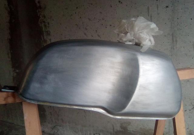

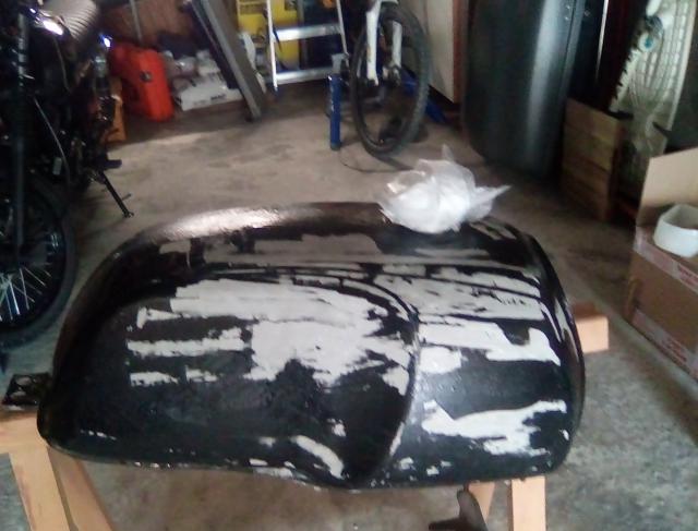

je me suis procuré un réservoir de B7 sur Leboncoin.fr, afin de me lancer dans la customisation de ma petite 125. Je ne l'ai pas payé très cher: 45 euros d'occasion. J'ai préféré me faire la main sur un 2ème exemplaire car je trouve la peinture d'origine très sympa, je ne voulais pas la gâcher. Et puis j'avoue que j'avais un peu peur du résultat, je n'ai jamais fais de peinture, donc...
Ce WE, je me suis rendu dans un magasin de bricolage classique et j'ai investi dans un peu de matériel pour travailler:
- papier abrasif spécial carrosserie.
- Acétone pour dégraisser.
- Décap gel express v33.
- Vernis incolore en bombe.
- Rustol anti-rouille.
Je me suis mis à la tâche et en 1 journée, après 3 décapage/ponçage successifs, j'ai obtenu un réservoir couleur acier brut brossé plutôt satisfaisant. Je l'ai de suite vernis au Rustol, car l'oxydation apparaît très vite. J'ai mis 2 couches.

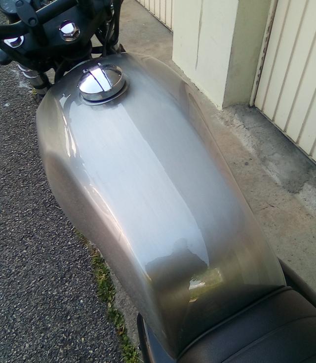

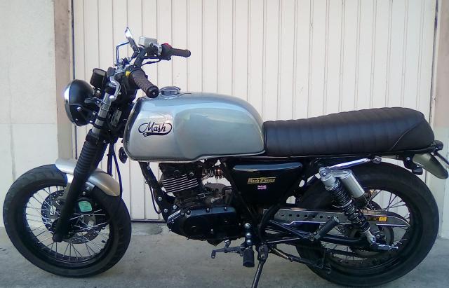

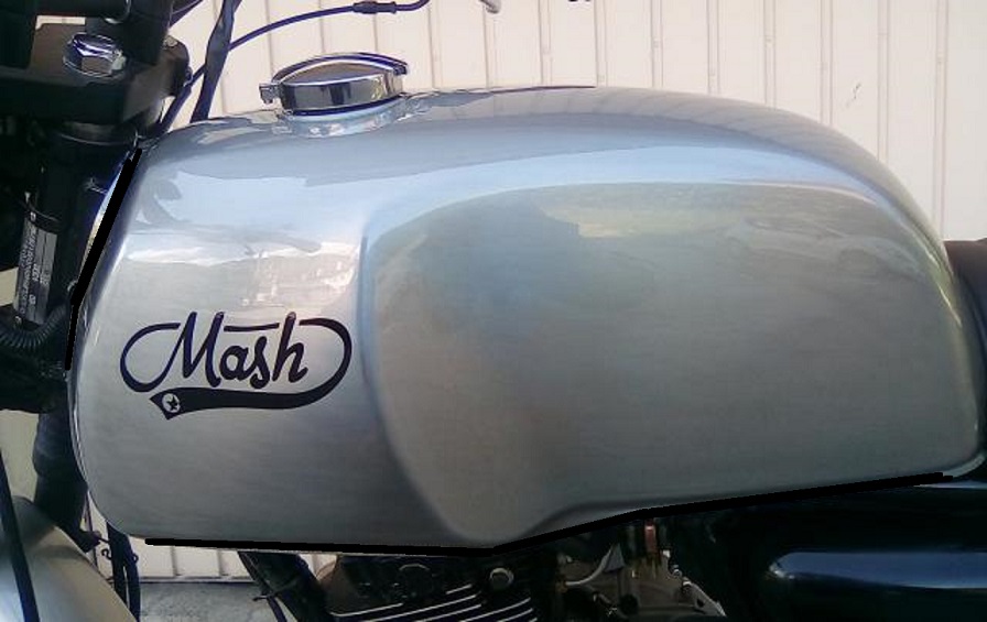

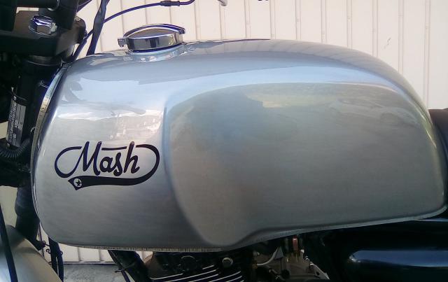

Comme convenu, avec un peu de retard... Voici quelques photos:
Je suis très satisfait du rendu du réservoir, mais un peu moins des 2 gardes-boue... Etant chromé à la base, la teinte est un peu différente de celle du réservoir. J'essaierai peut-être de les refaire au plastidip en noir...

PostPosted: Thu 2 May - 16:37 (2019)    Post subject: Customisation réservoir Black seven Reply with quote
lolo38 wrote:
Il reste encore quelques imperfections à certains endroits, mais cela est dû à la fabrication d'origine. Je n'ai pas voulu traiter au mastic et re-ponçage car je voulais garder l'effet brut.
en tout cas ce n'est pas visible sur les photos Okay
PostPosted: Thu 2 May - 19:58 (2019)    Post subject: Customisation réservoir Black seven Reply with quote
Beau boulot bravo  Okay
