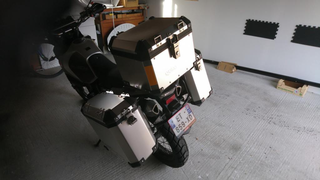

Merci pour cette réponse rapide ! Je pensais naïvement qu'il suffisait de fixer la platine sur l'arrière de la moto sauf que.... ben non... Ça le fait pas... La photo représente effectivement la configuration actuelle de ma moto..  Demain je prendrai le temps de me présenter et de poster des photos du top-case, promis !  Okay  Là je file au lit, demain au maille à 5h !!!  zzz

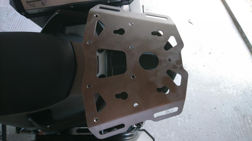

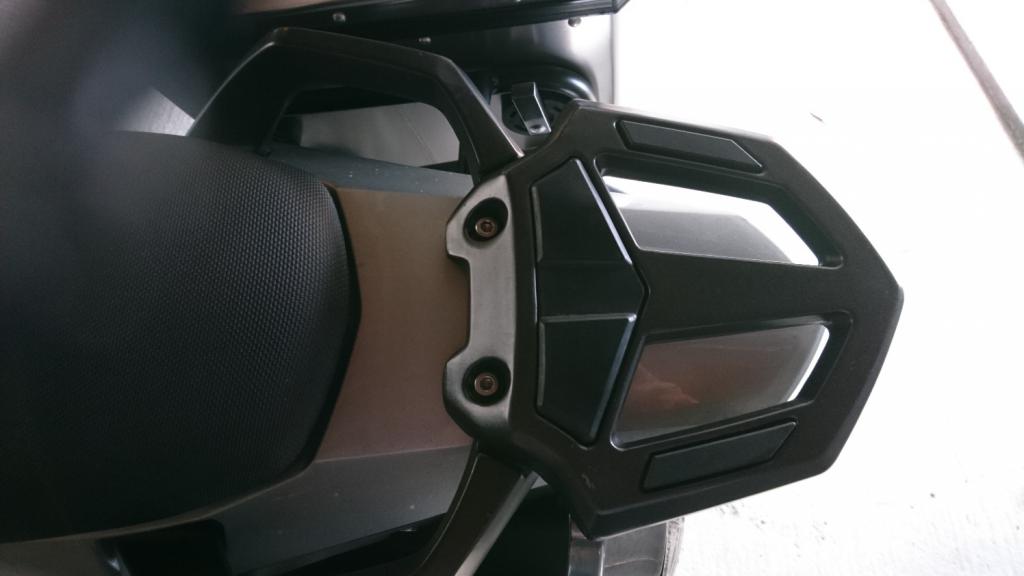

Salut Franck et merci de ta réponse. J'ai bien une platine adaptée au top case.... Mais comment je la fixe sachant qu'il n'y a que 2 boulons d'origine... Je serai curieux de voir en photo comment tu as installé ta platine Givi... J'ai bien pensé percer dans le "porte-paquet" d'origine mais je crois que ça ne se fait pas... On doit fixer au cadre ... ?
Je joins des photos.

Je renvoie les photos ça n'a pas marché ...

Voilà donc ce que ça donnera une fois fixé... Ah oui quand j'ai mis "le quinqua s'en est sorti" c'était pour l'envoi des photos... pas pour la fixation de la platine...  Rolling Eyes

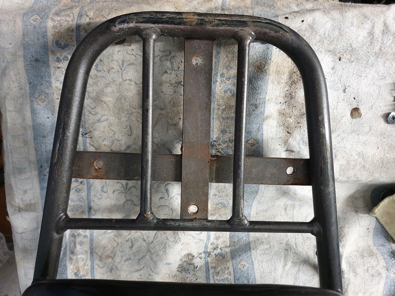

regarde j'ai fait un croisillon sous mon porte paquet pour y fixer une platine givi
avec 2 pattes en fer voir en allu, sous la platine et percé, j'ai en plus collé au mastic bi composant

très bon bricolage!
