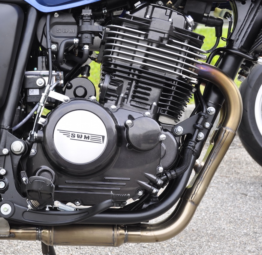

Messages: 516
MessagePosté le: Sam 17 Nov - 01:29 (2018)    Sujet du message: Raz le bol de cette Mash FH Répondre en citant
ccharlie a écrit:
salut
Pas mal ce radiateur d'huile sur la Honda, à ta connaissance il est toujours disponible Idea
par contre au vu de l'éclaté pas sûr qu'il se monte en "plug and play" Question
oui, c'est possible que dispo encore ...
mais bon, le probléme, c'est qu'il y a une canalisation intégré dans le cadre ...
la SWM, elles sont construites en Italie, dans une ancienne usine Husqvarna
l'usine est lombarde : il s'agit de l'ancienne Husqvarna, basée à Varese
et depuis le début en 440 et 34cv avec un radiateur

Messages: 516
MessagePosté le: Sam 17 Nov - 01:34 (2018)    Sujet du message: Raz le bol de cette Mash FH Répondre en citant
j'ai déjà étudié la question
mais la photo est plus parlante que des mots

MessagePosté le: Sam 17 Nov - 01:59 (2018)    Sujet du message: Raz le bol de cette Mash FH Répondre en citant
et voila un english
en gros sur la miniature Okay
