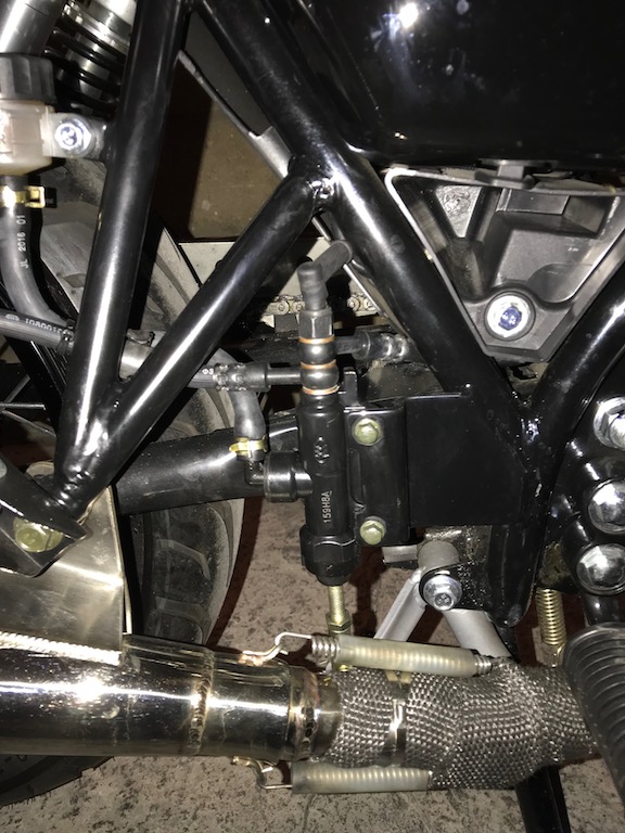

Hello à tous,
Hier aprem je suis sortie et j'ai pris ma première douche en moto pour rentrer. Je faisais pourtant super gaffe car j'ai encore la monte d'origine et je voulais éviter la pluie mais bon j'ai pas eu de bol.
Après un bon moment sous la pluie je me suis rendu compte que le frein au pied s’enfonçait beaucoup sans vraiment freiner. A croire que l'eau empêchait le fonctionnement correct du frein.
Est-ce normal d'après vous ?
Sachant que c'est ma première moto et que j'ai pas d'expérience sous la pluie.
Merci.

comme pour un tambour, il y a un réglage sur le récepteur du frein arrière, qui possède un filetage, demande soit au con's de te régler la garde, soit tu te le fais

il y a course Mr. Green et son dosage Wink
j'ai une course très courte sur la FH, je remets 1/2 de tour tous les 3000 ... car pas de rattrapage automatique, ben non c'est qu'une vis ...
fin même mon t500 de 1973, il avait au moins des tambours à rattrapage automatique ...
sur un étrier, il n'y a que la garde, elle reste constante en fonction de l’usure des plaquettes, c'est donc au niveau du bocal, qu'il faut regarder...
pas la peine de mettre du liquide si le niveau est au mini; mais voir si les plaquettes sont OKI ou pas, si non c'est une fuite ... Mr. Green

Petite update au cas où ça arrive à quelqu'un d'autre.
Après un passage au concessionnaire pour changer les pneus d''origine il s'avère que mon med-cylindre est foireux sur certain modèle de black seven.
ça passe en garantie.
