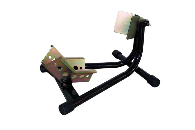

Inscrit le: 06 Avr 2015
Messages: 454
MessagePosté le: Hier à 21:11 (2018)    Sujet du message: bequille centrale sur 400 Répondre en citant
Perso j'utilise ça  Smile  j'ai bricolé un système pour la maintenir stable avec une barre fixée à mon protège-carter et au mur du garage. l'avantage est que je peux intervenir sur les 2 roues et lever la moto à ma hauteur si besoin pour vidange, nettoyage etc... sans se tordre le dos et les genoux.
2 cordes l'une arrimée au guidon et l'autre aux amortos arrières.
